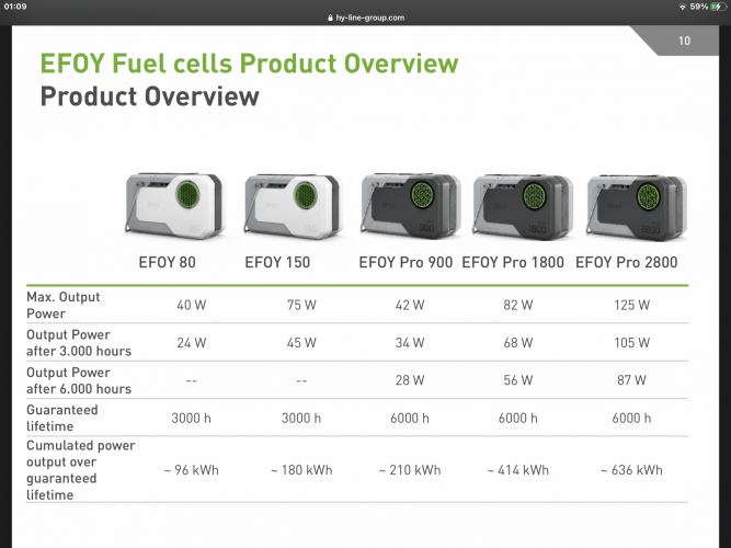

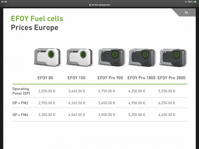

I prezzi e i dati tecnici di potenza e durata sono questi
il 150 costa meno di 5000 euro, forse hanno abbassato i prezzi, non so.
per me l'efoy serve sopratutto per chi usa il camper in inverno tipo per sciare una settimana fermi nello stesso posto senza colonnina o per chi fa viaggi al nord con frigo a compressore e stufa a diesel o chi deve usare apparecchi elettrici salvavita per motivi di salute o cose simili.
per passare l'estate in camper in italia non serve per me.

I prezzi e i dati tecnici di potenza e durata sono questi il 150 costa meno di 5000 euro, forse hanno abbassato i prezzi, non so. per me l'efoy serve sopratutto per chi usa il camper in inverno tipo per sciare una settimana
fermi nello stesso posto senza colonnina o per chi fa viaggi al nord con frigo a compressore e stufa a diesel o chi deve usare apparecchi elettrici salvavita per motivi di salute o cose simili. per passare l'estate in camper in italia non serve per me.
