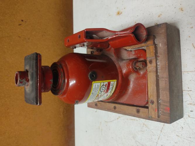

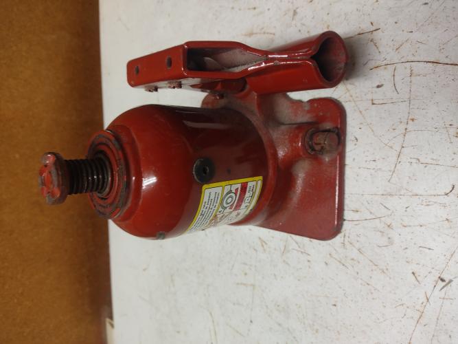

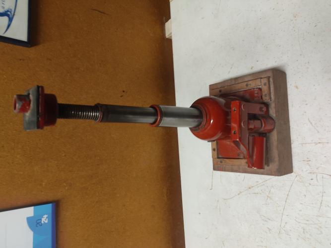

Sul mio ex Laika ecovip 2.1 classic del 2004 su ducatto 244 usavo il cric a pistoni con 3 sfili dell'Iveco daily , lo avevo modificato per adattarlo perfetamente sotto alle balestre del ducato 244 inserendosi perfettamente nei punti di sollevamento in piena sicurezza , cric decisamente meglio del suo a panografo , non ho la foto dell'asta di comando allungabile in due pezzi ma fa parte del cric che posseggo ancora ma sto pensando di cederlo , l'alzata max è 35 Q/li ma non ho mai alzato con que peso , al max avrà alzato 12 Q/li , non sono sicuro ma dovrei avere anche la chiave a croce che a suo empo usavo sull'Iveco daily assieme al cric , è più grossa e molo più robusta di quella per vetture , se interessato contattami via messaggistica
non so per quale motivo le foto sono tutte capovolte
IMG_20241208_111621(3).jpgIMG_20241208_111805(3).jpgIMG_20241208_111856(1).jpgIMG_20241208_111917(1).jpgIMG_20241208_111937(1).jpgIMG_20241208_112024(1).jpgIMG_20241208_112002.jpg

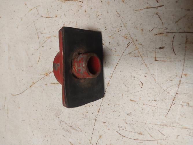

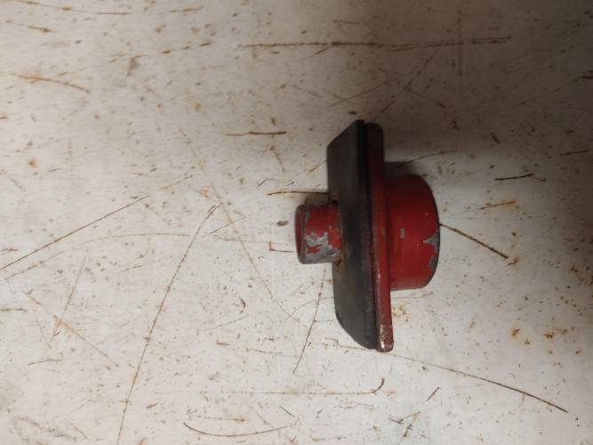

nei punti di sollevamento in piena sicurezza , cric decisamente meglio del suo a panografo , non ho la foto dell'asta di comando allungabile in due pezzi ma fa parte del cric che posseggo ancora ma sto pensando di cederlo , l'alzata max è 35 Q/li ma non ho mai alzato con que peso , al max avrà alzato 12 Q/li , non sono sicuro ma dovrei avere anche la chiave a croce che a suo empo usavo sull'Iveco daily assieme al cric , è più grossa e molo più robusta di quella per vetture , se interessato contattami via messaggistica  non so per quale motivo le foto sono tutte capovolte
Ottima modifica, complimenti.
(le foto sono capovolte perchè sono troppo grandi, ridimensionale)
I punti di sollevamento del Ducato hanno un foro dove si incastra il pomello del cric originale, altri cric devono essere modificati per poterli usare in sicurezza.
Ecco quello che avevo io (poi venduto a Grinza) da 20 t con la modifica.
Testa del cric forata con punta di 8,5 mm e poi filettato a 10 mm, infine misi un bullone, poi limato, in modo da creare quel pomello.

Ottima modifica, complimenti. (le foto sono capovolte perchè sono troppo grandi, ridimensionale) I punti di sollevamento del Ducato hanno un foro dove si incastra il pomello del cric originale, altri cric devono essere
modificati per poterli usare in sicurezza. Ecco quello che avevo io (poi venduto a Grinza) da 20 t con la modifica. Testa del cric forata con punta di 8,5 mm e poi filettato a 10 mm, infine misi un bullone, poi limato, in modo da creare quel pomello. Ora ho due cric Iveco originali a doppio pistone e 4 tavolette.
Grazie Marco , non sapevo che inserendo foto troppo grandi vengono capovolte , per la modifica al cric io ho preferio la funzione bivalente utilizzabile sul ducato opure in altre occasioni togliendo la modifica , da trombaio per la semplice modifica ho utilizzato una piastra di ferro poi sulla piastra ci ho saldato un manicoto da 1 pollice che si infila sulla testa dello sfilo filettato e dall'altra parte un manicotto da 3/8 che si infila nei punti di sollevamento del ducato , la zeppa di legno duro e stagionato l'avevo recuperata in falegnameria
13/01/2006 25431
Inserito il 08/05/2025 alle: 12:00:41
In risposta al messaggio di ecostar del 08/05/2025 alle 11:39:39
Il sito internet di COL ridimensiona le foto inserite, se sono troppo grandi a volte non interpreta bene l'header dove ci sono alcune informazioni.
Temo che l'asse di legno si squarci, meglio 40 mm di multistrato.

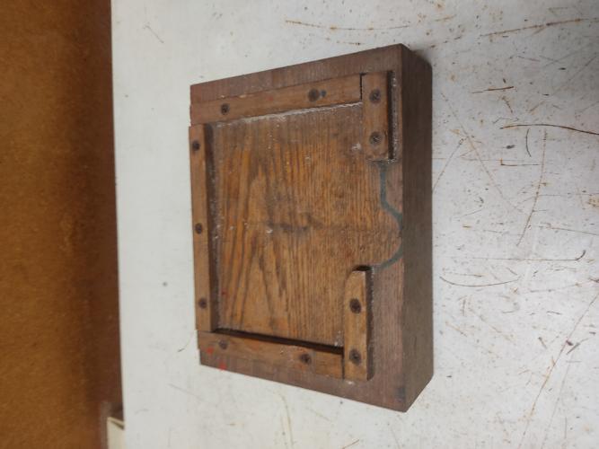

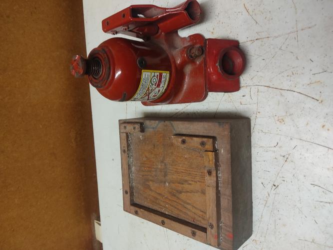

Inserito il 08/05/2025 alle: 15:39:51
In risposta al messaggio di Emme48 del 08/05/2025 alle 12:00:41
Il sito internet di COL ridimensiona le foto inserite, se sono troppo grandi a volte non interpreta bene l'header dove ci sono alcune informazioni. Temo che l'asse di legno si squarci, meglio 40 mm di multistrato.
Non saprei quale tipologia di legno sia meglio per quella ipologia di urilizzo ma quel pezzo di legno che mettevo sotto al cric è alto 6 cm  , non so che legno sia ma è molo duro e anche pesante , lo usavo sotto al gric per alzare una ruota per volta dell'ecovip e successivamente sul Carthago che era decisamente più pesante , fortunatamente non ho mai forato però il cric lo usavo a fine stagione per il cambio ruote con pneumatici invernali ed estivi e il legno non ha nessuna minima screpolatura , è lo stesso legno che usavo sul nostro cassonato da mettere sotto i piedi della gru

In risposta al messaggio di ecostar del 08/05/2025 alle 15:39:51
Certamente un multistrato è più adatto allo scopo, ma se come penso quelle tavole sono 6 cm di olmo o buon rovere, vedo difficile si rompano.laugh.
Io mi porto una tavoletta di acero di soli 3 cm, guardate che certi legni fanno molta fatica a rompersi, a dire il vero credo che il cric meccanico, messo longitudinale alla venatura del legno, abbia un appoggio migliore, più allargato di quelli idraulici.

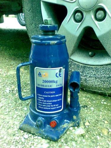

In risposta al messaggio di ecostar del 07/05/2025 alle 23:54:12
Ho un cric a olio come il tuo ma per alzare il posteriore,devo metterlo sotto l'asse e non ci entra perche' è troppo alto ( il cric )
Pensavo in caso di necessita' di alzare il ponte con le zeppe ma credo che proprio la parte della ruota forata non abbia alcun effetto, Come fare ?
Se dovessi acquistarne uno a  forbice,basta che sollevi  20q o è meglio30  ?
