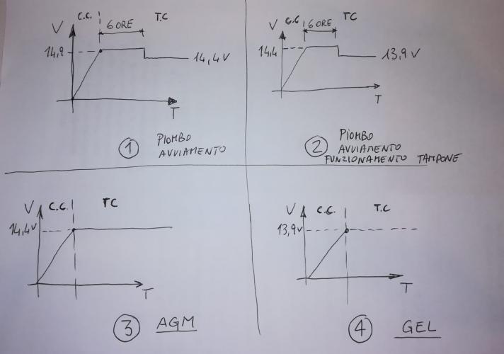

Ciao a tutti,
avendo sostituito 2 batterie AGM di qualità che ho maldestralmente scaricato con altre 2 AGM (aime di minore qualità...per motivi economico) volevo sapere quale curva settare sul mio caricabatterie...un po dati:
- Camper Laika 2004
- Caricabatteria Nordelettronica TE 26-L
- sulle nuove batterie c'è scritto:  absorption 14,4 to 14,7 V (presumo tensione di carica)
                                                     floating 13,6 to 13,8 V       (presumo tensione di galleggiamento...mantenimento?)
- sono amante della sicurezza : quindi penso avendo il camper sotto casa di allacciare la 220V 1 o 2 volte al mese per 24 ore.
- faccio poco campeggio o AA, e nel caso dovessi farla per 20 gg non vorrei stare a risettare il caricabatteria , visto la scomodità dell'operazione.
- c'è montato un generatore a gas Gasperini che se ho capito bene non riesce mai a caricare al 100%...ma quello c'è.
- c'è un pannello solare da non so quanti watt con regolatore Helios (credo pwm)
- c'è un Power Switch NDS che io tengo sempre in parallelo (male si combina con la logica un pò primitiva del Gasperini)
allego un disegno in cui ci sono le 4 possibilità di settaggio del caricabatterie:
La scritta AGM , GEL , PIOMBO AVVIAMENTO, PIOMBO AVVIAMENTO FUNZIONNE TAMPONE sono le indicazioni del libretto del carica batterie.
Quale utilizzereste voi?
Grazie mille per il tempo.
Enrico

Scusa ma le tue batterie sono AGM quindi metti AGM.

si certo questo è quello scritto sul manuale ...siccome sono molto ignorante e ho paura di fare danni ...chiedevo agli esperti se vedessero qualcosa che non va.

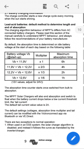

Victronenergy e altre marche hanno un tempo variabile a seconda di quanto è scarica la batteria.
Si chiama ricarica adattiva.
Ad esempio victronenergy con batteria a piu di 12.6v fa 1 ora.
Tra 12.2 e 12.6 ha 2 ore. E infatti è la scarica media a cui si devono sottoporre le batterie al pb.

Ti dico che il mio regolattore solare, ha un tempo di assorbimento predefinito di 2ore. E dopo due ore di assorbimento la corrente assorbita delle nie batterie è intorno a 1A per batteria.
Come puoi notare se usassi il metodo della corrente di coda, l assorbimento nel mio caso dovrebbe durare meno di 2 ore.

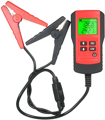

Gia che siamo in argomento, mi puoi dare una spiegazione (forse la avevi gia data ma mi è sfuggito) sul significato della resistenza interna di una batteria?
Io ho questo semplice tester , che indica gli Ah reali della batteria e la resistenza interna, ma non ho idea di come interpretare questo ultimo valore.
per utilizzarlo, bisogna impostare gli A di spunto di targa della batteria e poi eseguire il test.
A volte capita che su certe batterie indica unn valore di A di spunto maggiore di quello di targa, e la cosa mi lascia interdetto.
Penso invece che il valore di resistenza interna (seconda riga del display) siia un valore piu certo, ma non so come interpretarlo.
Io alla fine guardo piu che altro la barra che va da 0% a 100% e se mi segna GOOD sono gia contento.

È uno strumento pensato per gli elettrauto, adatto a misurare la corrente di spunto.
A noi interessa la resistenza interna della batteria nell'uso che ne facciamo noi.
Nella prova che ho indicato, prevedo un carico momentaneo di una lampadina da 55 watt, diciamo Truma e frigo a compressore, ed è su quel carico... "tipico" che ha senso verificare come si comporta la batteria.
Lo strumento in foto potrebbe fare il test con 150 ampere, tipiche di una messa in moto difficoltosa, magari indicandoci che la batteria è da buttare perchè non potrà mai mettere in moto.
E invece, prelevando poca corrente, può ancora essere una discreta BS.

È uno strumento pensato per gli elettrauto, adatto a misurare la corrente di spunto. A noi interessa la resistenza interna della batteria nell'uso che ne facciamo noi. Nella prova che ho indicato, prevedo un carico momentaneo
di una lampadina da 55 watt, diciamo Truma e frigo a compressore, ed è su quel carico... tipico che ha senso verificare come si comporta la batteria. Lo strumento in foto potrebbe fare il test con 150 ampere, tipiche di una messa in moto difficoltosa, magari indicandoci che la batteria è da buttare perchè non potrà mai mettere in moto. E invece, prelevando poca corrente, può ancora essere una discreta BS. Marco
Scusami della mia domanda, non avevo visto che spieghi tutto bene sul tuo sito, e quindi ora vado a leggere bene.
Il mio strumento sulla prima riga indica la corrente di spunto rilevata, in A
Nella seconda riga indica la resistenza interna rilevata, in mOHM (non saprei se sono megaohm o milloohm, proprio non ne ho idea, la mia ignoranza è abbissale, ma suppongo milliOHM).
Secondo te quindi il valore della resistenza interna che indica il mio strumento, non è qualcosa di affidabile?
Non sapendo poi quanto dovrebbe essere la resistenza interna di una batteria nuova e perfetta, non posso neppure capire il significato del valore che leggo.

Scusami della mia domanda, non avevo visto che spieghi tutto bene sul tuo sito, e quindi ora vado a leggere bene. Il mio strumento sulla prima riga indica la corrente di spunto rilevata, in A Nella seconda riga indica la
resistenza interna rilevata, in mOHM (non saprei se sono megaohm o milloohm, proprio non ne ho idea, la mia ignoranza è abbissale, ma suppongo milliOHM). Secondo te quindi il valore della resistenza interna che indica il mio strumento, non è qualcosa di affidabile? Non sapendo poi quanto dovrebbe essere la resistenza interna di una batteria nuova e perfetta, non posso neppure capire il significato del valore che leggo.
Certo che è affidabile, solo che quei milliOhm sono rilevati con correnti da messa in moto, diversi da quelli di una batteria che eroga correnti da Webasto e frigo a compressore.
Però la differenza non è abissale e per verificare l'invecchiamento di una batteria va più che bene.
100 milliOhm significa che con 10 ampere la tensione cala da 13,2 a 12,2 volt.
10 milliOhm vuol dire che con 10 ampere la tensione scende da 13,2 a 13,1 volt.

Grazie per tutte le risposte ragazzi.
quindi ricapitolando se ho capito bene ;
fare 1 ricarica al mese se le batterie BS sono staccate con staccabatterie
fare 1 ricarica alla settimana se le BS rimangono attaccate ali'impianto del camper
la ricarica deve durare 1 o 2  giorni
Per la mia richiesta iniziale di quale curva adottare delle 4 a mia disposizione direi la numero 2,
che dite?

Inserito il 20/12/2020 alle: 19:52:30
In risposta al messaggio di salla del 20/12/2020 alle 18:22:26
ciao laikone, cosa non capisci esattamente? quello scritto sulla batteria o sui diagrammi?
Ciao.
Si,
Secondo il mio modesto parere la n 2 è la piu appropriata.
Anche se 6 ore di assorbimento con batterie poco scariche sono inutili.
​​​​​​la.tensione di floating a 13.9 va bene.
solitamente è 13.8 ma sarà appunto una scelta del costruttore del cb.
Anche la curva AGM con tensione indefinitamente a 14.4 va benissimo se la.stacchi dopo 2 gg.
Ma personalmente non mi piace per molto tempo. Il mentenimento indefinitamente a 14.4v
rischia di far bollire troppo l.elettrolito. e sulle agm non lo puoi reintegrare.
La curva AGM la userei quando hai poco tempo...ad esempio se ti fermi alcune ore in area sosta, sara piu appropriata delle altre.
Solo la curva 1 potrebbe essere"dannosa" perché prevede 14.9 v. Che sono troppi per batterie sigillate.
Invece, QUALORA DECIDESSI DI TENERLE COSTANTEMENTE ATTACCATE,(giorni , settimane o mesi) la curva piu appropriata tra quelle sarebbe la n4(GEL).
Cioè tensiione costante a 13.8 v...se ho ben interpretato i grafici.
CON LA CURVA 2 LE CARICHERAI SENZ'ALTRO BENE. Senza rischi..
Ricorda che con tutte quelle curve,in 48 ore avrai caricato perfettamente le tue batterie.
La curva gel sarà solo la piu lenta.
La curva 1 la piu rapida, ma potenzialmente rischiosa.

il fatto di leggere ...non mastico l'inglese ...e mi rifaccio a quel post che avevi scritto sulle batterie.
Durante le ferie leggero quello che hai postato sulle fiamm mi sembra. Intanto grazie e buon natale

non capisco i Volt del floating con settaggio AGM dal tuo disegno...
PS: non andrei mai oltre i 13,5/13,6V in mantenimento
