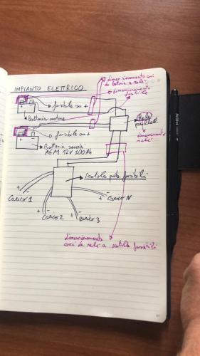

Sono ormai a buon punto con la camperizzazione del mio furgone, in particolare devo occuparmi dell'impianto elettrico (al momento voglio mettere solo la 12V).
Il furgone (Ducato Maxi) ha una BM di 100Ah.
Ho comprato una batteria dei servizi AGM FIAMM di 100Ah (
Questa qui
In questo momento mi interessa sapere solo come creare il parallelo e arrivare fino alla scatola fusibili, in particolare 3 domande.
1) Per mettere in parallelo le due batterie, che filo e che morsetti mi consigliate
2) Che Relè comprare
3) Che filo mi serve in uscita da Relè fino al pannello dei fusibili
Stop così, una volta fatto questo inizierò a pensare a che fili utilizzare per i carichi e anche al dimensionamento dei fusibili.
Allego anche una foto di ciò che intendo, in fucsia trovate i miei dubbi
Grazie in anticipo
Fabrizio :)

Ciao... Visto che lo stai camperizzando, come rele ti consiglio il cyrix della victronenergy... O simili... Praticamente non vanno comandati dal D+, ma semplicemente messinsul positivo bs/bm... Hanno un processorino che li attiva (attiva il parallelo) se la tensione sale sopra 13.4v(dipende dai modelli) e disattiva quando scende sotto 12.8v..quindi, se la bm viene caricata da alternatore, si carica in parallelo anche la bs... Se la bs è caricata da pannello o 220,si carica anche la bmlaugh​​​​​​. Cosi se i prelievi di corrente in cellula ad esempio in marcia, sono troppi, la tensione scende a 12.8v e il rele stacca automaticamente il parallelo, preservando sempre la bm..
Il rele è questo
https://www.victronenergy.it/ba...

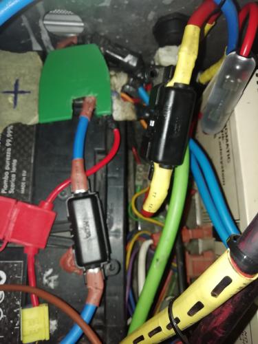

Se ti può essere d aiuto io ho fatto un post in faidate su come ho installato il mio, con anche l opzione di avviare manualmente in emergenza, il motore con le bs, tramite un interruttore smiley
https://www.camperonline.it/fai...
Nel mio caso il rele é leggermente diverso dal cyrix di victronenergy,
https://tiendacamperrapid.com/b...
é meno sofisticato e legge la tensione solo sulla bm.. Quindi si attiva solo con l alternatore... Ma ho ovviato con un interruttore wink​​​​​​,in modo che posso "forzarlo" manualmente per pochi secondi così che poi carichi la bm col pannello.. nel post faidate é spiegato come laugh
Visto che stai facendo tutto tu, questi rele (specie il victronenergy) sono una comoda e intelligente soluzione rispetto al classico rele con bobina alimentata dal D+, o peggio sotto chiave... Forse ti è d aiuto laugh

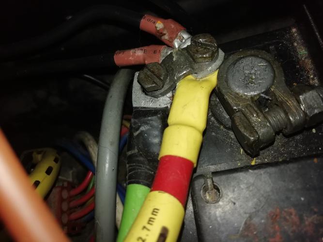

Riguardo ai cavi per il parallelo tra bm/bs, molti hanno 6mmq,io ho messo 16mmq perché avevo caduta di tensione.. 25mmq personalmente mi sembrano abbondanti, ma dipende poi che carichi ai prevede che passino per quel parallelo... Se non prevedi di arrivare a situazioni di bs completamente scarica, 25mmq comunque male nin fanno...
Riguardo ai fusibili io ne ho messo uno al positivo bm, prima del rele vicinissimo alla bm... E uno al positivo bs, dopo il rele, vicinissimo alla bs...
L amperaggio dei fusibili lo dimensionerei, sui massimi assorbimenti che prevedi di avere su quel cavo: 30A credo che vadano bene... Sempre che uno non preveda di usare l opzione di avviare il motore con le bs... Allora i fusibili vanno piu grossi...

Per I morsetti della batteria, ho usato quelli classici
https://images.app.goo.gl/HLpWZ...
Poi ai cavi ho messo capicorda di opportuna dimensione e guaina termorestringente, e questi fissati ai morsetti del link...m I raccomando stringere bene i capicorda al cavo!
