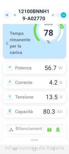

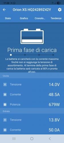

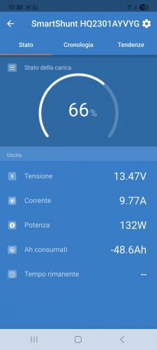

Screenshot_20260322_172833.jpgSul dcdc mi dice 50 A
Ma sulla bms mi da circa 9 a a batteria tenendo  conto che ne ho due .
Ho l'impressione  che anche se arrivano 50 a la batteria non le carica come dovrebbeScreenshot_20260322_173041.jpgScreenshot_20260322_172857.jpg
Cerco di allegare le foto
Modificato da fabriroma69 il 22/03/2026 alle 22:00:57

Sul dcdc mi dice 50 A Ma sulla bms mi da circa 9 a a batteria tenendo  conto che ne ho due . Ho l'impressione  che anche se arrivano 50 a la batteria non le carica come dovrebbe Cerco di allegare le foto
ci sono alcune cose che mi appaiono strane.
- solitamente una litio non si carica a 14.00V ma a tensioni più alte, dovresti guardare cosa indica il costruttore, molti utilizzano tensioni tra 14.4/14.6V
- che in entrata al dc-dc ci sia una tensione di 13,8V e non minimo 14V potrebbe essere sinonimo di un cablaggio sottodimensionano, anche se poi pare che la corrente circoli.
Al momento entrano 9.77A per ogni batteria (visto che ne hai due) quindi stai ricaricando per 19.5A ai quali vanno sommati quelli del frigo, circa 13A per un totale di 32.5A di utilizzo.
Mi pare molto strano ci sia un errore di circa 20A sulla lettura.
Comincerei con il settare la giusta tensione di ricarica sul dc-dc in base a ciò che il costruttore della batteria richiede, spegnerei il frigo e guarderei cosa succede; se le cose non cambiano proverei a scollegare prima una batteria e poi l'altra verificando se cambia qualcosa.
Una alternativa sarebbe anche quella diu ricaricare a tappo le litio con il CB 230V per fugare ogni dubbio e resettare lo shunt.
Personalmente, non potendo vedere come è realizzato l'impianto e dando per scontato sia stato fatto bene, a prate la tensione di ricarica, mi viene da pensare sia una questione di taratura/allineamento degli strumenti.

Buongiorno  , la tensione della ricarica della lifepoe4  ho chiesto  direttamente  all'assistenza  Redodo . Quelle tensioni che vedi le ho fatte  con frigorifero  spento e centralina  del camper spenta.
la tensione di ricarica è di 14,2V +/-0.2V quindi 14V è fuori parametro.
Inizierei con il sistemare i valori fuori del range previsto; almeno si inizia ad escludere qualcosa.
Perchè è chiaro che qualcosa che non va c'è, e va messo in discussione tutto, anche ciò che pare andare bene, altrimenti si lascia tutto così e amen.

A parte i settaggi di cui quella tensione di 13,80V che va benissimo per ricaricare le celle delle batterie fino a 3,45V temo siano da rivedere tutte le connessioni, sembrerebbe che in qualche modo quella corrente in uscita dall'Orion vada in ritorno alla BM.
Al morsetto To Battery Minus dello shunt vanno collegati i soli negativi delle 2 batterie, tutto il resto va collegato al morsetto To System Minus compreso un generoso cavo da portare al telaio e di sezione almeno uguale a quello posto sul polo negativo della batteria motore, bisogna anche accertarsi che il collegamento al punto del telaio abbia una buona conducibilità.
