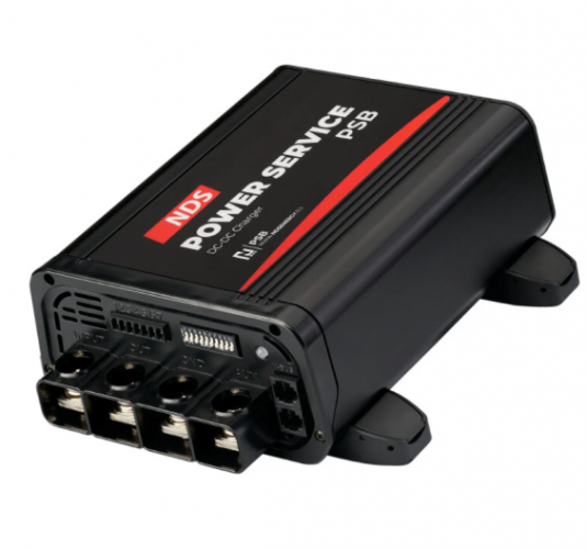

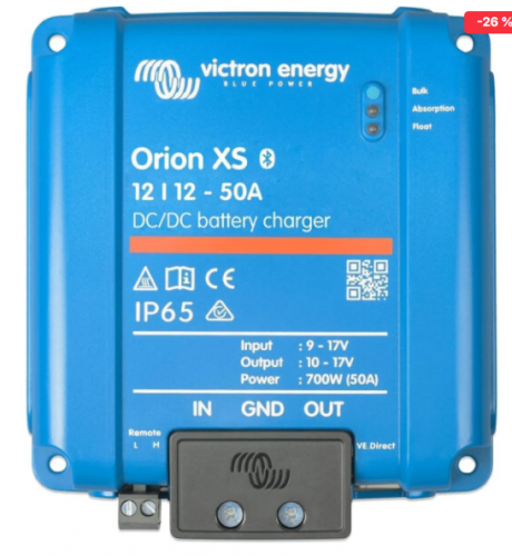

ti metto due foto di 2 DC-DC di diverso marchio, ma ce ne sono tanti altri...
