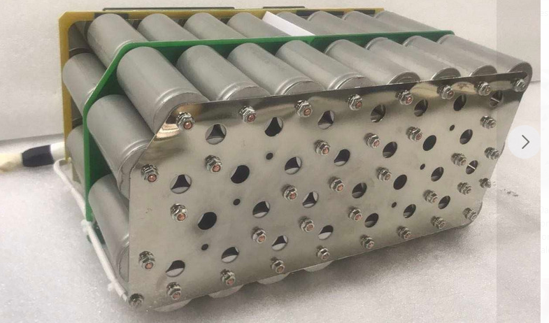

Pongo una domanda che penso possa esser utile a tutti: cosa si intende per "celle prismatiche" e "cilindriche"? Quali sono le differenze e quali sono "migliori"?
Laika Kreos 5001 SL
Subalpino
Subalpino
07/12/2010 2861
Inserito il 20/12/2022 alle: 09:09:12
In risposta al messaggio di LaJena del 19/12/2022 alle 22:58:50
Intanto grazie a quanti stanno contribuendo a questo thread.  Pongo una domanda che penso possa esser utile a tutti: cosa si intende per celle prismatiche e cilindriche? Quali sono le differenze e quali sono migliori?
Ovviamente la forma poi le dimensioni perchè le prismatiche sono degli scatolotti grossi a piacere, cioè in base alla capacità della cella (es. 300Ah) mentre i clindri sono comunque più piccoli, non so quanto sia il max di capacità in vendita (15/20 Ah).
Nel costruire una batteria da 12V (4 celle) con le prismatiche si mettono in serie le 4 celle mentre con le cilindriche si fa un misto serie/parallelo.
Con le cilindriche è possibile realizzare batterie con qualsiasi forma mentre con le prismatiche si è vincolati dall'altezza della cella, che dovrebbe restare verticale.
Assemblare le cilindriche è un lavoro più complesso e richiede attrezzature adeguate mentre con le prismatiche si può tranquillamente fare da soli, alla fine è collegare quattro batterie in serie.
Un paio di marchi famosi usano le cilindriche per le loro batterie ma non so se sia una ragione qualitativa o commerciale.
salomogi
salomogi
20/06/2005 1428
Inserito il 20/12/2022 alle: 18:02:17
Questa sopra  è una Victron Energy da 160Ah lifepo4 con celle prismatiche parallelo/serie da 12v con la sua elettronica di controllo e BMS esterno (che non si vede)
Questa invece è sempre una lifepo4 con celle cilindriche e elettronica di controllo BMS interna dal lato opposto (trovata su FB "Lifepo4 esperienze")
Cordialmente Gigi
