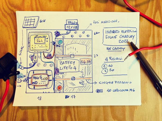

Ciao a tutti.
ho un piccolo caddy con camperizzazione amovibile. Quindi nulla di fisso,
sto cercando il modo di alimentare la mia batteria servizi tramite accendisigari.
la prima idea era quella di un piccolo inverter 150w a cui collegare il noco genius5 che assorbe max 85w.
cosa dite?
altre idee
questo è l’attuale impianto…mini
tommy
Modificato da supertrumpx il 30/12/2022 alle 14:49:27
