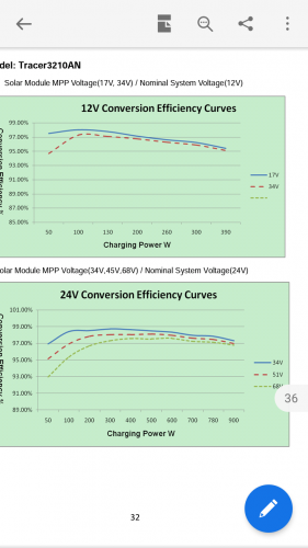

La scelta di mettere i pannelli in serie è legata all'utilizzo dell'mppt. L'mppt funziona da una tensione di start prefissata (sotto di essa non cerca nessun punto), raggiunta la tensione di start cerca in base ai parametri
tensione/corrente di dare in uscita la massima corrente possibile. In una situazione come quella mettere in serie due o più pannelli (senza superare la tensione max sopportabile in ingresso del regolatore, che solitamente varia tra i 100 e i 150v) permette il veloce raggiungimento della tensione di start e agevola il circuito di inseguimento mppt a trovare il punto ottimale di lavoro. L'autore di quello scritto sono io.
Ok per le tensioni di start cje io non conosco e non ho mai approfondito, tuttavia anche gli mppt , almeno il tracer 3210 an epever (tu hai il bn che è piu sostanzioso), raggiunge la massima efficienza di conversione a tensioni piu basse... parliamo di poca roba 1 o 2 punti percentuali...
come vedi a tensioni piu basse ha efficienze leggermente superiori, specialmente a basse potenze (tipo la mattina).
Poi il discorso delle tensioni di start per l algoritmo di ricerca non lo conosco e lo prendo per buono...se puoi approfondirlosmiley
Per la.serie o parallelo qualcuno mi spiegava che 2 pannelli in serie risentirebbero drasticamente di ombre anche piccole parziali, che farebbero crollare la tensione di tutto il sistema.(2 o 3 o x pannelli)
In parallelo incece una picvola ombra danneggia solo il pannello colpito da essa, e cala meno la tensione globale del sistema (2 o 3 o x pannelli)
Infatti Un​​​ pannello singolo ha celle in serie, e ho sperimentato,sul mio da 300 watt che basta coprirne anche 3/4  celle con l ombra dell oblo o dell antenna,che la prestazione cala drasticamente (passa anche da 250 watt a 70 per dire), perché la tensione si abbatte.
piu basse... parliamo di poca roba 1 o 2 punti percentuali... come vedi a tensioni piu basse ha efficienze leggermente superiori, specialmente a basse potenze (tipo la mattina). Poi il discorso delle tensioni di start per l algoritmo di ricerca non lo conosco e lo prendo per buono...se puoi approfondirlo Per la.serie o parallelo qualcuno mi spiegava che 2 pannelli in serie risentirebbero drasticamente di ombre anche piccole parziali, che farebbero crollare la tensione di tutto il sistema.(2 o 3 o x pannelli) In parallelo incece una picvola ombra danneggia solo il pannello colpito da essa, e cala meno la tensione globale del sistema (2 o 3 o x pannelli) Infatti Un​​​ pannello singolo ha celle in serie, e ho sperimentato,sul mio da 300 watt che basta coprirne anche 3/4  celle con l ombra dell oblo o dell antenna,che la prestazione cala drasticamente (passa anche da 250 watt a 70 per dire), perché la tensione si abbatte.
non avevo visto questo grafico, Se leggo questo hai ragione ma io ricordo di un altro che mi aveva fatto vedere un fornitore mentre mi spiegava il discorso che era meglio dargli tensioni più alte. Mi sono fatto un print screen di questo e quando lo vedo la prox volta gli chiedo, per quanto riguarda il discorso serie/parallelo hai perfettamente ragione , basta ombreggiare una cella e perdi potenza, ma non tanto perchè la tensione cala ma perchè la cella ombreggiata passa dall' essere un generatore ad un utilizzatore e la corrente che la attraversa la riscalda per effetto joule (sela corrente è molto forte per un tempo prolungato brucia letteralmente la giunzione PN della cella). Lo stesso problema cmq lo hai anche con i panelli in parallelo dove hai un ritorno di corrente sul pannello ombreggiato proveniente da quello esposto al sole, in questo caso puoi risolvere con i diodi ma in impianti così piccoli non si mettono mai in quanto anche loro si mangiano watt
Se hai il regolatore epever bn e ti resta ancora il manuale, in teoria ci aono grafici cosi alla fine anche li...e comunque  puoi scaricare il manuale di tutti i loro regolatori,con i relativi grafici,dal sito

Sul manuale degli Epever, dove parla della ricerca del punto di massima potenza, si evidenziano tensioni di 16-17V, tipiche di pannelli a 36 celle.
Quindi non avrei dubbi che il loro algoritmo di ottimizzazione della potenza lavori normalmente su questi valori. In ogni caso l'incremento di prestazioni da loro citato, rispetto ai pwm, cioè di circa il 20-25%, è facilmente verificabile.

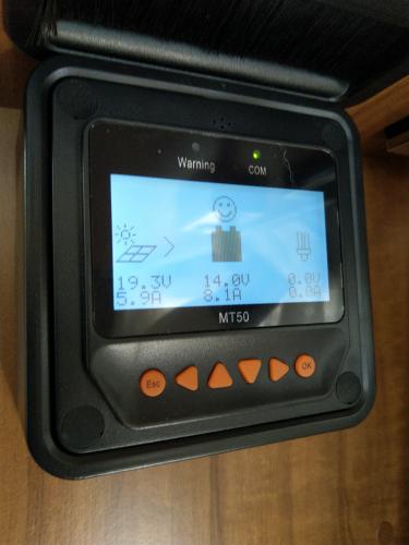

Ad es. ieri ho tirato fuori il camper dal portico dove passava l'inverno, dato che domani si parte per un giro.
Malgrado le batterie fossero già cariche (10 ore con la 220 una volta alla settimana) si vede che il regolatore, al sole del 13 febbraio, stava alimentando con 8.1 A, rispetto a 5.9 A dei soli pannelli che avrebbe fornito un pwm, circa 37% di guadagno in questo caso (meno in altri casi). Non penso che lo si realizzi perdendo la funzionalità della ricerca della massima W. Comunque sia, a me così va bene.
Per altre marche, non saprei.

Sul manuale degli Epever, dove parla della ricerca del punto di massima potenza, si evidenziano tensioni di 16-17V, tipiche di pannelli a 36 celle. Quindi non avrei dubbi che il loro algoritmo di ottimizzazione della potenza
lavori normalmente su questi valori. In ogni caso l'incremento di prestazioni da loro citato, rispetto ai pwm, cioè di circa il 20-25%, è facilmente verificabile. Ad es. ieri ho tirato fuori il camper dal portico dove passava l'inverno, dato che domani si parte per un giro. Malgrado le batterie fossero già cariche (10 ore con la 220 una volta alla settimana) si vede che il regolatore, al sole del 13 febbraio, stava alimentando con 8.1 A, rispetto a 5.9 A dei soli pannelli che avrebbe fornito un pwm, circa 37% di guadagno in questo caso (meno in altri casi). Non penso che lo si realizzi perdendo la funzionalità della ricerca della massima W. Comunque sia, a me così va bene. Per altre marche, non saprei. Dell'opportunità di connettere i pannelli in parallelo o in serie nell'utilizzo camperistico in relazione alle ombre che con casualità raggiungo una parte dei pannelli, se n'è già parlato più volte e c'è chi ha confrontato sul campo le due configurazioni tramite circuiti dotati di switch allo scopo, preferendo poi il parallelo. La serie ha il vantaggio della semplicità circuitale (diodi compresi, che peraltro non tutti usano, pare senza inconvenienti) e della possibilità di usare fili più sottili,  Poi ognuno è libero di fare come crede meglio.
Ok per  l incremento del 20/25 % rispetto a un pwm...
Io ho fatto notare anche che a parità di regolatore c'è un leggerissimo miglioramento a tensioni piu basse (es 17v vs 34v, o 34v vs45v vs 68v).
Miglioramento che aumenta a basse potenze e quasi si annulla alle potenze di regime.
Cioè appunto il mio regolatore renderebbe fino a un paio di punti percentuali in piu, se avessi per esempio,3 pannelli da 100 a 16/18v invece che il mio singolo da 300 a 30/34vsmiley

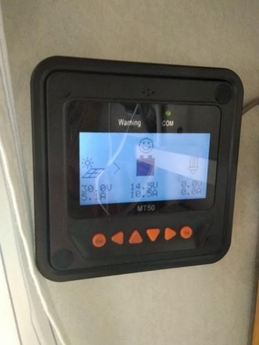

A  propósito di questo...rettifico ciò che ho detto che il pannello da 80 watt è sempre insufficiente rispetto a quello da 300...almeno in parte...
Se col pannello da 80 watt lr batterie non mi arrivavano mai oltre 13.4v in carica, probabilmente era colpa del pannello che aveva problemi...pperche misurando le tensioni sul regolatore, era 13.2/13.4 sia sulla batteria, ma anche sul pannello...in pieno sole...qualcosa non torna perché un pannello cosi dobrebbe stare sui 16/18 v...
Comunque rimesso il 300 con regolatore mppt e tutto tornato alla.grande...compreso il frigo trivalente a 220 nelle ore piu assolatelaugh
Voo che dite? Il pannello aveva problemi con quelle tensioni cosi cosi basse? Se si quali?

In presenza di correnti elevate (batteria giù ecc.) il pannello può anche lavorare in zona di tensioni abbastanza basse, cioè nella curva I(V) sta "spostato a sinistra". A me capitava talora di stare sui 13.7 V, ma con un 32 celle 120W e solo occasionalmente, appunto con I di ricarica relativamente alte (7A), cosa che tutto sommato mi andava bene.
13.2-13.4 V mi sembra però un po' poco ..ma la corrente su che valore stava? Se è bassa può esserci un problema. Non mi intendo (per fortuna! smiley) di guasti alle celle o di pannelli "esauriti" .. magari al tuo posto proverei la tensione a circuito aperto, tanto x vedere se anche quella è più bassa del dovuto

In presenza di correnti elevate (batteria giù ecc.) il pannello può anche lavorare in zona di tensioni abbastanza basse, cioè nella curva I(V) sta spostato a sinistra. A me capitava talora di stare sui 13.7 V, ma con un
32 celle 120W e solo occasionalmente, appunto con I di ricarica relativamente alte (7A), cosa che tutto sommato mi andava bene. 13.2-13.4 V mi sembra però un po' poco ..ma la corrente su che valore stava? Se è bassa può esserci un problema. Non mi intendo (per fortuna! ) di guasti alle celle o di pannelli esauriti .. magari al tuo posto proverei la tensione a circuito aperto, tanto x vedere se anche quella è più bassa del dovuto ​​​​​​
Purtroppo il regolatore helios che c'è,non ha ne aamperometro display...ma potrei collegare in modo volante il tracer epever da 20A (che mi porto dietro inutilmente da un anno...meglio cje lo regalo a chincompra il camper per fare bella figuralaugh).
Innquesto modo avrei dati sia sui volt chr sugli amper...
Per la tensione a circuito aperto ok,me l ha detto anche un amico riparatore elettronicosmiley.
Comunque 13.2 mi sembravano pochi...per esempio il 300 watt ora sta facendo 30 v e 11 A alle 11.30 ,sereno ma parecchia foschiaIMG_20200215_114050.jpgIMG_20200215_114714.jpg
