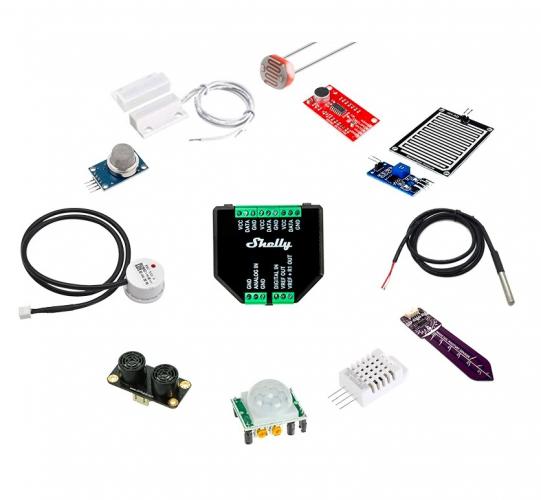

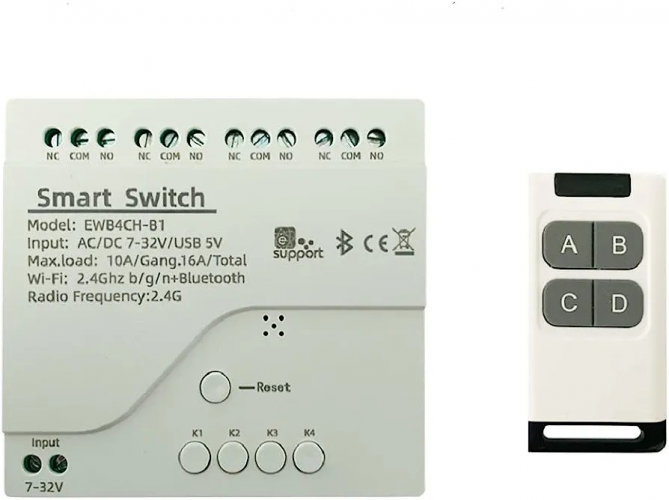

Il rele` e la sonda DHT22 da abbinare allo Shelly Uni per le prove sono arrivati ieri sera ma non ho ancora avuto tempo di far nulla.
Ieri pero` ho montato un`altro rele` a 4 canali con supporto ewelink e funzioni di interblocco ed inching impostato a 1,5 secondi per la gestione del gradino, presenta 4 tasti fisici per l`attivazione o disattivazione dei singoli rele` oltre ad un comodo telecomando RF cui ho messo in cabina guida.
In mancanza di connessione alla rete (ho provato staccando il router) funziona comunque in dette modalita` con buona pace di Alexa & Co.
In pratica questo
Risolto il problema gradino, ho anche provato ad impostare una scena attivabile ovviamente dall`app e da vocale, quando esco dal camper alla sera, accende la luce esterna  alzando successivamente il gradino dopo  1 minuto, ho anche impostato una temporizzazione per l`accensione automatica dal tramonto all`alba per la luce esterna.
Stasera inizio i combattimenti con lo Shelly Uni cui intendo dedicare bagno una volta capito per bene come funzionano gli input e gli output, ne mettero` un secondo in cabina guida sicuramente con rilevamento della tensione della BM per il resto vedro`.

Il rele` e la sonda DHT22 da abbinare allo Shelly Uni per le prove sono arrivati ieri sera ma non ho ancora avuto tempo di far nulla. Ieri pero` ho montato un`altro rele` a 4 canali con supporto ewelink e funzioni di interblocco
ed inching impostato a 1,5 secondi per la gestione del gradino, presenta 4 tasti fisici per l`attivazione o disattivazione dei singoli rele` oltre ad un comodo telecomando RF cui ho messo in cabina guida. In mancanza di connessione alla rete (ho provato staccando il router) funziona comunque in dette modalita` con buona pace di Alexa & Co. In pratica questo Risolto il problema gradino, ho anche provato ad impostare una scena attivabile ovviamente dall`app e da vocale, quando esco dal camper alla sera, accende la luce esterna  alzando successivamente il gradino dopo  1 minuto, ho anche impostato una temporizzazione per l`accensione automatica dal tramonto all`alba per la luce esterna. Stasera inizio i combattimenti con lo Shelly Uni cui intendo dedicare bagno una volta capito per bene come funzionano gli input e gli output, ne mettero` un secondo in cabina guida sicuramente con rilevamento della tensione della BM per il resto vedro`. Ciro.
Sullo Shelly Uni ho collegato due sonde temperatura DS18B20 consigliate e vendute anche dalla stessa Shelly.
Come sai, Shelly Uni ne accetta due contemporaneamente.
Funzionano perfettamente.
Non misurano l' umidita'.
Ottime le unita' a 4 canali con supporto Ewelink, naturalmente gestibili anche tramite Alexa.
Ne ho installate due, in un caso on/off, nell'altro a impulso o inching.che dir si voglia.

A livello di prese intelligenti ci sono arrivato da tempo, ma mi piacerebbe cominciare a fare qualcosa di più interessante che accendere una lampada. Mi piacerebbe cimentarmi con i vari Shelly ecc ecc . Piano piano ci arriverò anche io
In realta' gli Shelly, di base, non fanno molto di piu' dei dispositivi che hai gia' installato.
Il prodotto sicuramente piu' interessante e' Shelly Uni.
Di base e' un interruttore doppio, mi pare solo on/off, comandabile dalla sua applicazione e anche da Alexa.
Sulle uscite (trovi un + /- 12 volt) puo' essere collegato un carico massimo di 0,1 ampere e quindi, di fatto, bisogna usare dei rele'.

Secondo me lo shelly più interessante è l'addon del plus (ovvero questo
https://www.shellyitalia.com/sh...
) che praticamente ti permette di utilizzare quasi tutti i sensori compatibili con Arduino.

Ho letto rapidamente le caratteristiche del Plus Add-on ma non mi pare che faccia molto di piu' dell' Uni.
Cosa puo' fare il Plus Add-on che non puo' fare l' Uni?

Ciao Giuseppe. Qui mi cogli impreparato. Conosco Arduino da tempo, ma confesso di non aver mai avuto la voglia di impararlo. A risolvere le mie esigenze ci ha pensato la domotica commerciale. Ho letto rapidamente le caratteristiche del Plus Add-on ma non mi pare che faccia molto di piu' dell' Uni. Cosa puo' fare il Plus Add-on che non puo' fare l' Uni? Grazie.
In pratica questo
Io pensavo di utilizzarlo per un rilevatore di idrogeno per rilevare il degasamento delle celle delle batterie (però al momento ho lasciato in sospeso la cosa).

Grazie Giuseppe.smiley
I tuoi suggerimenti sono sempre graditi e naturalmente utili.smiley
Ho fatto una rapida ricerca in Rete con "sensori arduino" e mi e' uscita una infinita' di prodotti.
Mi confermi che sono tutti - o quasi tutti - compatibili con il Plus Add-on?
