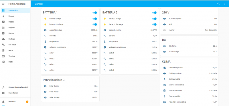

Ciao il Cerbo è un ottimo hub, ma fa poco di più.
Lo ho montato ed è eccezionale nella raccolta dei dati ma per il resto (automazione etc.) non è molto flessibile.
Inoltre è un sistema parzialmente chiuso.
Quindi ho deciso di utilizzarlo insieme ad home assistant.
In particolare, tranne i bms delle batterie che ho collegato tramite server mqtt a HA, ho collegato tutto al cerbo (pannelli solari, smart shunt sensori di temperatura e sensori ac) e, quindi,  tramite modbus ho importato le entità che mi interessavano in home assistant (che al contrario del cerbo è estremamente flessibile).
Il risultato (da remoto) ad ora è questo:
Panoramica%20%E2%80%93%20Home%20Assistant%20-%20Google%20Chrome%2015_11_2022%2012_51_35.png
Mi restano, però, alcuni problemi da risolvere.
Anzitutto il consumo complessivo (cerbo, HA e modem) è di circa 15/16 w aggiungendo 4/5 attuatori dovrei superare i 20.
Poi non ho capito ancora come collegare i serbatoi.
Inoltre il secondo mppt che ho è un epever e non ho ancora capito come interfacciarlo con il cerbo oppure con HA.
Infine, il cerbo ha solo due ingressi usb utilizzabili, quindi per espandere il sistema dovrei utilizzare un hub usb.
Però, e non ho capito perché, su hub i due sensori di corrente non vengono riconosciuti.

Il server (nel mio caso con Home Assistant) è in locale e, quindi, l'integrazione con le entità (attuatori e sensori) avviene in locale. Al contrario l'interazione con il server può avvenire sia in locale che da remoto
(la schermata che ho inserito è stata catturata dal pc di casa). Questo comporta che tutte le automazioni continuino a funzionare anche in assenza di traffico dati. La mia esigenza principale è la gestione delle batterie (il rimessaggio dista circa 15 Km da casa). In particolare volevo che – in rimessaggio - le batterie di servizio non superassero il 70% della carica ed al contempo non scendessero sotto il 60% (così da poter avere il camper sempre pronto per partire). Inoltre volevo che la batteria motore non scendesse sotto i 13v. Questi due obiettivi sono riuscito a raggiungerli con semplici automazioni del tipo if then. Anche io vorrei comandare la stufa, suppongo che la soluzione più semplice sia un attuatore sull'alimentazione ma non ho ancora esaminato il problema (sto procedendo per gradi). Ho visto la domotica di Valentino ma (a parte il fatto che è un sistema basato su server loxone che costano molto e funzionano a 24v oppure a 230v) da quello che ho capito la gestione energetica è affidata integralmente a Venus os che per me è però limitato (anche perché non ho tutte elettroniche victron).

Vediamo se ho capito. Hai un server (immagino un pc) con Home Assistant al quale sono collegati - suppongo via wifi o via cavo - tutti i dispositivi, anch' essi con Home Assistant. Puoi quindi controllarli in locale. In remoto puoi collegarti al server, a condizione pero' che abbia un indirizzo fisso. Altrimenti hai comunque bisogno di un cloud. Ho capito bene?
In linea di principio si. Con alcune precisazioni però:
1) il server gira su raspberry pi 3 con 2 gb di ram (la richiesta di risorse è molto esigua);
2) il collegamento delle entità avviene tramite lan, wifi ma anche bluetooth (in particolare i bms ed i sensori di temperatura);
3) il problema dell'ip sotto rete NAT lo ho aggirato con Cloudflare .

Dopo aver litigato un po' con il cerbo ho concluso la prima fase del progetto.
In particolare (ad eccezione dei livelli dei serbatoi che per il momento ho deciso di non implementare) ora posso controllare le batterie (della BM però solo il voltaggio mentre delle BS ho il controllo completo), i regolatori solari, le temperature (batterie, cellula, esterno e frigo), il Gps e le correnti sia a 12v (carica e scarica) che a 230v (grid ed inverter).
In questo il cerbo ha reso le operazioni molto meno complesse di quello che immaginassi.
Ora voglio passare al secondo step ovvero l'aggiunta degli attuatori.
In particolare, il cerbo ha già due relay che vorrei utilizzare per comandare i trigger dell'inverter (nds) e di un victron orion smart che è configurato come alimentatore stabilizzato della utenze a 12v (inverter e domotica esclusi).
Per il resto – per quanto riguarda la 12v - pensavo di utilizzare gli shelly 1 v3 per comandare due DC/DC e l'accensione/spegnimento del frigo e della stufa.
Qui ho il mio primo dubbio.
Se di colpo tolgo l'alimentazione alla stufa (Truma combi a gas) che succede?
Da quello che vedo quando spengo la stufa cessa subito ogni assorbimento e, quindi, non dovrei fare danni.
Però le osservazioni le ho fatte con gli smart shunt victron...
L'idea sarebbe quella di settare la stufa ad un determinato valore e quindi tramite uno lo switch farla gestire dalla domotica.
Potrebbe funzionare?
Qualcuno ha esperienze in merito?
