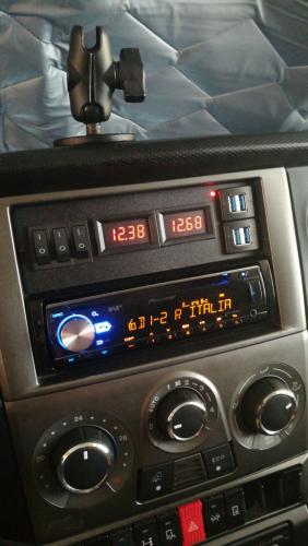

Filo giallo collegato ad un deviatore non indispensabile, lo scopo sarebbe solo quello di collegare la radio alla BM in caso di stacco della BS. Potrebbe anche essere un semplice ponticello.
Filo rosso collegato attraverso i due diodi sia alla chiave che ad un interruttore per l’accensione in sosta.
Filo arancione light per attenuazione display, con un diodo che evita un ritorno della BS verso l’impianto luci.
Filo grigio comando retrocamera, con un diodo che evita un ritorno della BS verso le luci retromarcia
il filo blu per alimentazione antenna e
accessori non viene modificato
Nel mio caso non sono collegati i cavi per il comando da volante e quelll verso il canbus
In pratica con questo sistema la radio dovrebbe essere alimentata sempre dalla BS continuando a ricevere i segnali dalla BS.
Il mio obiettivo è avere sempre la radio disponibile quando accendo il mezzo senza nessuna operazione manuale e poterla eventualmente usare anche in sosta senza scaricare la BM.
Saldare 4 diodi sui fili del raccordo non mi sembra una gran complicazione.

Lo schema è effettivamente poco visibile. Provo a spiegarmi meglio. Filo giallo collegato ad un deviatore non indispensabile, lo scopo sarebbe solo quello di collegare la radio alla BM in caso di stacco della BS. Potrebbe
anche essere un semplice ponticello. Filo rosso collegato attraverso i due diodi sia alla chiave che ad un interruttore per l’accensione in sosta. Filo arancione light per attenuazione display, con un diodo che evita un ritorno della BS verso l’impianto luci. Filo grigio comando retrocamera, con un diodo che evita un ritorno della BS verso le luci retromarcia  il filo blu per alimentazione antenna e accessori non viene modificato  Nel mio caso non sono collegati i cavi per il comando da volante e quelll verso il canbus In pratica con questo sistema la radio dovrebbe essere alimentata sempre dalla BS continuando a ricevere i segnali dalla BS. Il mio obiettivo è avere sempre la radio disponibile quando accendo il mezzo senza nessuna operazione manuale e poterla eventualmente usare anche in sosta senza scaricare la BM. Saldare 4 diodi sui fili del raccordo non mi sembra una gran complicazione. Il problema memorie non è importante, peraltro, a mio parere, credo che ci sia da parte di qualcuno una interpretazione sulla funzionalità dei cavi non corretto.
Piu o meno avevo capito, era il filo light che non capivo bene, quindi è un'entrata il filo arancione "light" per attenuazione display, con un diodo che evita un ritorno della BS verso l’impianto luci, OK
Di sicuro funziona, mi chiedo però, visto che non hai nessun vincolo verso i l'impanto del mezzo, perchè non collegare tutto solo alla batteria dei servizi?
cosa ti vincola all'uso anche della batteria motore, se ti colleghi alla batteria  servizi togli i due diodi sul filo di accensione (rosso)  e lasci quello della retro piu quello dell'attenuazione (luce display?)
L'interruttore a sinistra accende la radio con il filo rosso, gli altri due attivano i display e le prese USB, tutta roba collegata alla batteria dei sefrvizi

@rubylove "cosa ti vincola all'uso anche della batteria motore, se ti colleghi alla batteria  servizi togli i due diodi sul filo di accensione (rosso) ?"
Voglio che la radio si accenda quando giro la chiave perchè deve funzionare la retrocamera.
La funzionalità in sosta è meno importante.
Quello che vorrei valutare è un pulsante per l'accensione manuale con un ritardo di x minuti invece dell'interruttore, per evitare di dimenticarla accesa.

No, ma abbiamo radio che consumano da spente praticamente come se fossero accese.
E' la caratteristica delle "cinesi"..
In questo momento ho davanti un doppio din - "cinese" appunto - con android
Acceso, assorbe circa 0,8 ampere.
Spento, assorbe circa un decimo di ampere in meno.
E' questo il motivo per cui e' necessario separare fisicamente i 12 volt sotto chiave.
Naturalmente il consumo puo' variare, principalmente in funzione del volume.
Provare per credere (con amperometro).
