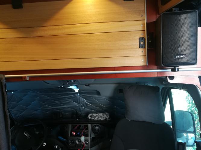

Visto che qualche collega ha realizzato un impianto audio nella cellula, riporto anche la mia esperienza
Avevo un paio di casse acustiche compatte di buona qualita' (Teac, marchio che credo non esista piu') ed ho pensato di utilizzarle appunto per un impianto audio nella cellula.
Ho utilizzato un amplificatore simile a questo
https://www.amazon.it/KKmoon-TD...
Non bisogna farsi ingannare dalle apparenze (e dal prezzo).
Si tratta di un amplificatore in classe D (gli amanti di alta fedelta' sanno di cosa parlo; chi vuole approfondire faccia una ricerca in Rete).
La qualita' audio e' ottima ma la sua caratteristica principale e' quella di poter erogare buone potenze con consumi bassi.
Si alimenta tranquillamente a 12 volt ma regge tensioni fino a 24 volt (quindi nessuna necessita' di stabilizzare).
Il modello che ho linkato ha un ingresso ausiliario ed un ingresso bluetooth.
Esistono comunque moltissime altre versioni, anche con telecomando
L'importante e' verificare che siano in classe D.
Posso garantire che il risultato lascia sorpresi.smiley
