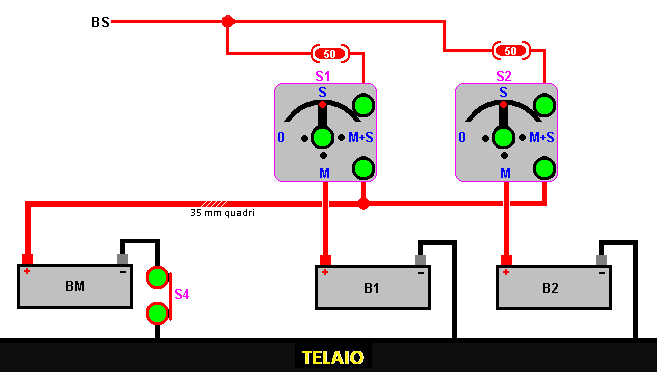

Se a te ( o ad altri ) serve lo schema eccolo:
Ciascuna batteria ha il suo selettore 0- 1- 2- both che permette di:
- Scollegarla
- Collegarla come BS
- Collegarla come BM
- Collegare insieme BS e BM

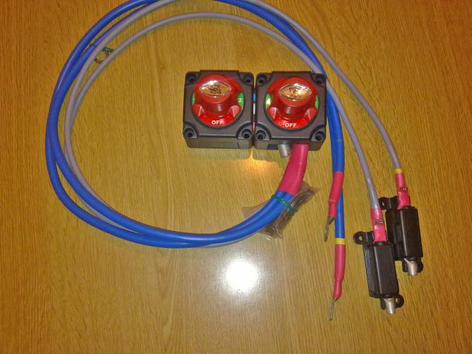

Con due sezionatori/staccabatterie non è difficile da realizzare

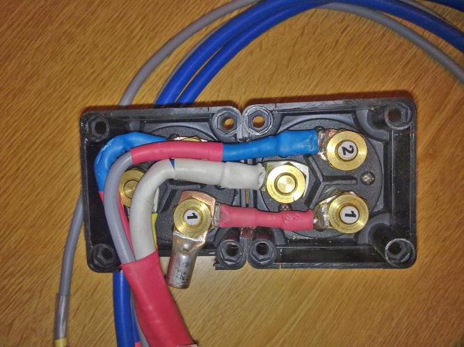

Ecco i collegamenti posteriori:
Il filo che va alla BM (35 mmq) ancora non c'è... qui ho fatto la foto quando c'era solo il capocorda sui morsetti "1"
I due fili grigi (contatto 2) vanno ai fusibili da 50 ampere e i due fili blu (contatto centrale senza numero dello staccabatterie a 4 posizioni ) alle BS .

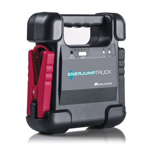

Io ho adottato una terza soluzione, che non mi costringe a manomettere l impianto elettrico, e mi permette facilmente e rapidamente l avvio del mezzo in ogni momento.
Midland Enerjump Truck
Probabilmente pesa meno dei cavi che andrebbero aggiunti, esicuramente pesa e ingombra molto meno dei cavi di avviamento che mi portavo appresso prima.
Nei mezzi moderni dove ci sono i puntoi predisposti al avviamento di emergenza, comodi nel vano motore, è questione di attimi collegarlo.

Io ho adottato una terza soluzione, che non mi costringe a manomettere l impianto elettrico, e mi permette facilmente e rapidamente l avvio del mezzo in ogni momento. Midland Enerjump Truck Probabilmente pesa meno dei
cavi che andrebbero aggiunti, esicuramente pesa e ingombra molto meno dei cavi di avviamento che mi portavo appresso prima. Nei mezzi moderni dove ci sono i puntoi predisposti al avviamento di emergenza, comodi nel vano motore, è questione di attimi collegarlo. Smontare una BS non è così semplice e immediato come potrebbe sembrare, a volte puo esserci da smontare altra roba che impedisce alla BS di uscire, o il peso stesso puo rendere difficoltosa l estrazione così su strada o altro. A me è capitato gia due volte, che mi morisse la BS in viaggio, sempre in Francia, e doverla sostituire al volo nel parcheggio di un supermercato. Entrambe le volte c'era il sole ma appena incominciato si è messo a piovere, e dovuto laorare conla mantella e tutti gli attezzi bagnati, e poi una volta i bulloni di fissaggio alla base erano bloccati da doverli tagliare, e poi non usciva e dovetti smontare un booster che avevano installato in modo da impedire il passaggio della batteria....insomma, un lavoro apparente mente semplice come togliere una batteria, al momento di doverlo fare potrebbe non essere così semplice e portare via ore.
Come sempre è una questione di "sensazioni"... opinioni....e situazioni
non mi è mai capitato di restare senza BM sull'auto, sulla barca e neanche sul camper. Credo che questo sia legato, in massima parte, alla manutenzione, ai controlli che faccio sempre ai miei veicoli. Però, su tutti, ho sempre avuto i cavi. Così una volta capitò all'auto di mia moglie che aveva lasciato i fari accesi durante il giorno, di dover fare un avviamento di emergenza e lo feci con la mia auto e con i cavi.
Da allora sono passati 20 anni.
In camper ho i cavi, lunghi 3 metri e di sezione adeguata (mi pare 25 mmq) e ho le 2 BS. Smontare 1 delle 2 BS è semplicissimo, penso che ci metterei 5 minuti
Il booster lo dovrei acquistare e, soprattutto, ricordarmi di caricarlo prima di partire. Vedo che i power bank dei cellulari li dimentico ogni 2 per 3 e me li trovo magari a metà carica. Insomma, considerando la "probabilità" che si verifichi l'evento e la sua comunque facile rimediabilità, io preferisco non portarmi un'altra cosa che costa, occupa spazio e pesa. Però, come sempre sono opinioni e "situazioni.

Nello schema che ho messo si vede uno staccabatterie sul negativo della BM.
E' quello originale della FIAT che scollega il negativo della batteria; questo va fatto se la BM ha un elemento in corto, a quel punto con un impianto fisso come il mio si scollega la BM, si "promuove" una delle due BS come BM e si prosegue la vacanza.
Non mi risulta che col booster o con i cavi si possa fare altrettanto.
Se la BM si rompe va sostituita o fisicamente o elettricamente; niente cavi e niente booster ti faranno continuare  la vacanza.
In realtà con questo schema posso anche continuare la vacanza se si rompono entrambe le BS... vabbè, scenario estremo.

Io ho portato i cavi per anni, di 3m e fatti con grosso cavo da saldatrice industriale, pesantissimi e ingombranti. Mai usati.
Li ho usati a volte a casa per avviare un auto di famiglia.
Però, ho pensato che in camper sono quasi inutili. Al giorno d'oggi, praticamente impossibile trovare uno sconosciuto che sia disponibile a fare da donatore, i veicoli sono sofisticati e la gente ha paura di avere danni (giustamente), io stesso mai mi renderei disponibile a fare da donatore a qualcun altro.
Poi, mi capita spesso di trovarmi in posti dove sono nel nulla e non c'è nessuno.
A quel punto tornerebbe l idea di usare la BS.
Però, casomai di notte, sotto la pioggia, o con vento e tempesta, stare curvi a lavorare tutti bagnati, non mi piacerebbe.
Poi, in effetti volevo eliminare i cavi che saranno stati almeno 7kg e un ingombro enorme.
Per quello che ho comperato il booster (e uno potente) , ho un peso di solo 1,6kg , poco ingombro, e si fa l avviamento in pochi attimi collegandosi ai punti nel vano motore.
Vero che mi è cosato 185 euro (scontato) , ma mi ha eliminato un problema.
Ha 5 led che segnano la carica spingendo un pulsante. Vedo che anche dopo 6 mesi al massimo se ne è spento uno, comunque prima di un viaggio lungo, lo attacco un paio di ore e torna alla massma carica. Ma alla fine lo carico due o tre volte all anno.
Ovviamente se il problema non è la sola BM scarica, ma altro guasto (per esempio paraffina gelata) , non si risolve nulla ne con il booster ne con altro.
