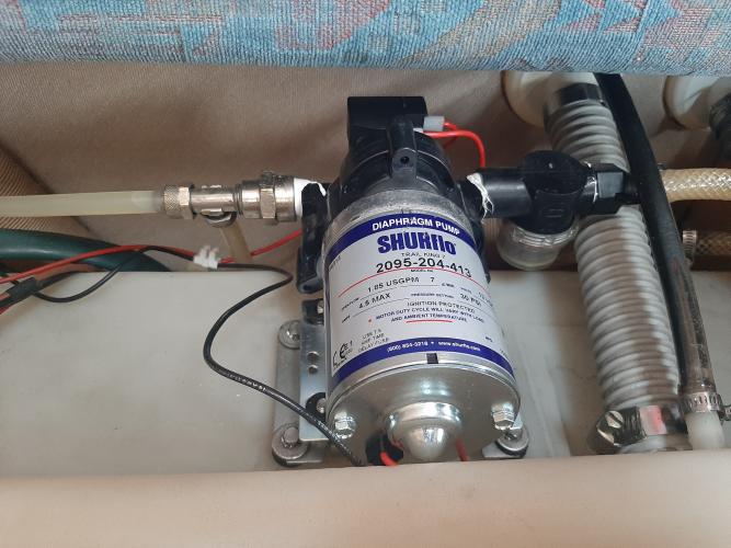

Ciao Gianluca La mia pompa é dritta (me l’hanno messa così) ma sono due anni che funziona senza problemi, e dopo un paio di minuti il rumore sparisce, il bruciatore, sotto la cassapanca, non si sente. Lo uso solo per
scaldare l’ambiente in viaggio, ho una uscita in fondo ed una alla porta della cellula perché nella dinette bruciava le gambe. Da fermo metto la truma che ha i bocchettoni anche in bagno La domanda,(per tutti)  conviene lasciare la pompa orizzontale oppure la metto piegata verso l’alto?
Tutti gli oggetti che gestiscono dei liquidi devono essere installati secondo un certo schema nei confronti della forza di gravità, questo per vari motivi.
La pompetta del gasolio deve subito far uscire le bolle d'aria, altrimenti se nel pistoncino ci rimane aria i flussi di gasolio non sono corretti, per questo la parte di uscita va posizionata più in alto dell'ingresso.
Il filtro della Shurflo va installato con la parte trasparente in basso per far uscire subito le bolle d'aria e per evitare che, aprendolo quando è sporco, i detriti finiscano dentro la pompa.

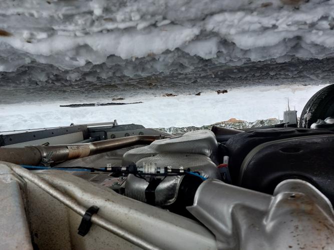

A proposito,  io credo che la mia pompa sia installata a penserà di segugio.
più che piana mi sembra in pendenza contraria...

Inserito il 05/01/2024 alle: 12:41:38
Trave71
Trave71
10/06/2020 4743
Inserito il 05/01/2024 alle: 12:43:33
La foto è sotto sopra,  ma mi sembra evidente che sia in discesa.
La tentazione è di modificare in autonomia,  ma è in garanzia e preferirei non perderla.

Tutti gli oggetti che gestiscono dei liquidi devono essere installati secondo un certo schema nei confronti della forza di gravità, questo per vari motivi. La pompetta del gasolio deve subito far uscire le bolle d'aria,
altrimenti se nel pistoncino ci rimane aria i flussi di gasolio non sono corretti, per questo la parte di uscita va posizionata più in alto dell'ingresso. Il filtro della Shurflo va installato con la parte trasparente in basso per far uscire subito le bolle d'aria e per evitare che, aprendolo quando è sporco, i detriti finiscano dentro la pompa. ... e così via... Marco.
Andrò sotto a metterlo come in foto, la parte in alto viene dal serbatoio del gasolio
