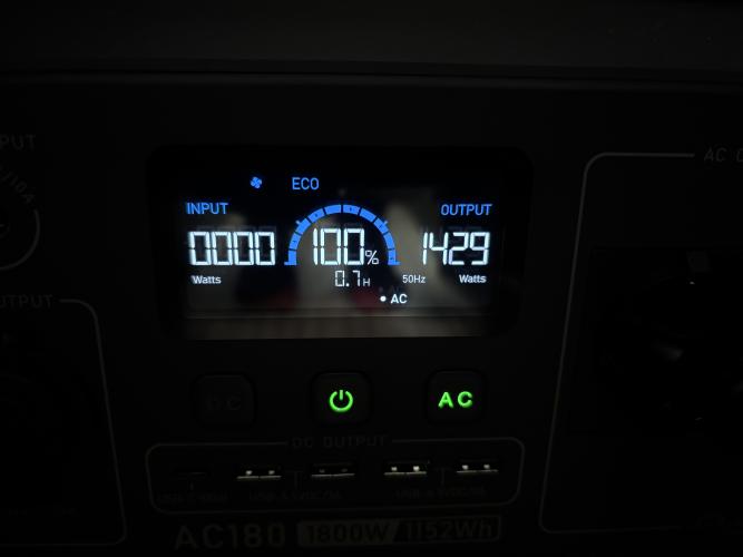

Inserito il 07/05/2025 alle: 15:11:10
In risposta al messaggio di michele16 del 04/05/2025 alle 22:34:59
Scusa Bicio, la Ac 180, riesce a far funzionare un asciuga capelli da 1500 w e per quanto tempo? Lo stavo monitorando e volevo fare un regalo a mia moglie. Grazie per la risposta
Ho approfittato del fatto che la mia compagna si stia asciugando ora ora i capelli, come vedi dal 100% la durata è 0,7h (cioè 42 minuti). E ho ancora le mie due due batterie NDS green power da 100ah l’una al 100% e in perfetta forma. Se ci attaccassi un inverter e il phon, dopo 42 minuti mi rimarrebbero 10ah (le Agm si sfruttano al 50%, e un inverter anche buono come il Victron perde il 10% della conversione 12-230v) in pratica stasera la Truma non la potrei accendere e per leggere un libro avrei bisogno di una candela, senza considerare che ho il frigo a compressore ma vabbè, in molti hanno il trivalente che non consuma energia elettrica.IMG_0091(2).jpeg
Benivan B100
31/03/2004 21022
Inserito il 07/05/2025 alle: 15:36:53
In risposta al messaggio di Bicio90 del 07/05/2025 alle 15:11:10
ok, ma se fai un calcolo fatto in questo modo non è tecnicamente corretto.
Il perchè è dato dal fatto che a disposizione hai 2 NDS da 100Ah cad + altri 100Ah indicativi della PS, quindi ben 300Ah
Ora, premetto che non mi risulta le AGM si possano scaricare solo fino al 50%, perchè allora nemmeno la litio la puoi scricare alla morte...
Detto questo, montando 300Ah di litio ti ritroveresti in una condizione ancora migliore rispetto a quella in cui ti trovi ora... quindi ancora una volta la PS non ha senso di esistere... sul camper.
Questa sera, quanto la PS sarà scarica con cosa la ricaricherai per poter asciugare i capelli alla moglie domani sera? Con la litio e un FV alla sera dopo avresti la BS carica 100% o quasi... o certamente più carica della PS, nella tua condizione avrai una PS scarica...
