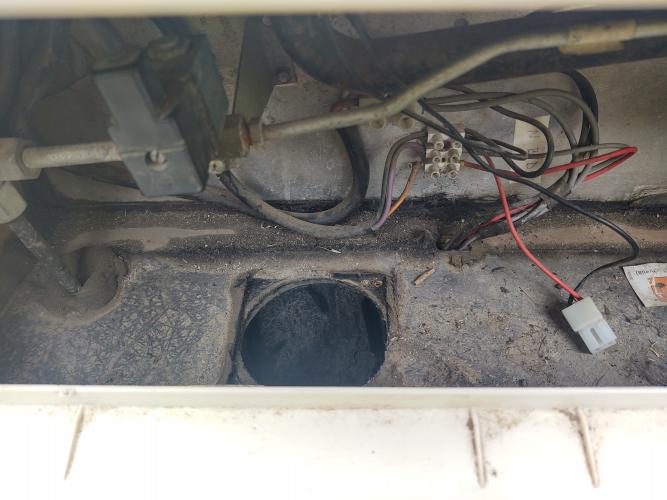

Anch'io ho un Arca e c'è in foro comunicante, tramite tubo corrugato, con l'esterno (sotto al camper), ma non c'è nessuna ventola. Sarà per creare un maggior flusso d'aria per il bruciatore, ma la ventola l'ho messa io, ma sopra, ad estrarre

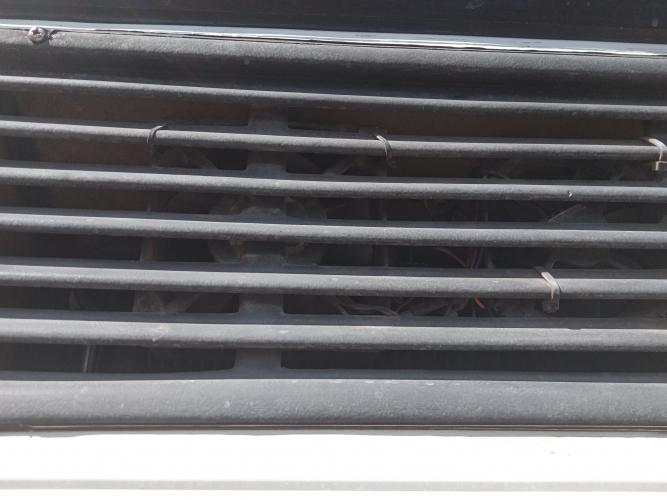

Io le ho messe, 2 in estrazione direttamente sulle alette nella parte alta del circuito. Ci ho messo mesi a beccare la giusta posizione del termostato da 55 gradi. E il funzionamento al caldo è migliorato in modo molto evidente...non solo un pochino.

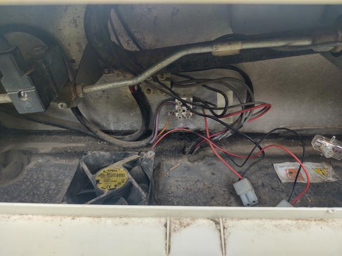

Osservando il foro noto che la ventola aveva solo 2 viti. Ci son solo due fori, credo che la ventola sia stata applicata dal precedente proprietario.
Ho smontato la ventola, non funziona. Sui cavi di alimentazione non c'è tensione sul negativo.
Misurando la tensione sul cavo positivo della ventola e su un negativo dell'impianto del frigo, non quello della ventola, la tensione arriva. É possibile che sul negativo della ventola sia installato un interruttore termico?

Confermo, il sensore di temp della ventola é montato sul negativo. Il sensore era tra le lamelle di dissipazione.

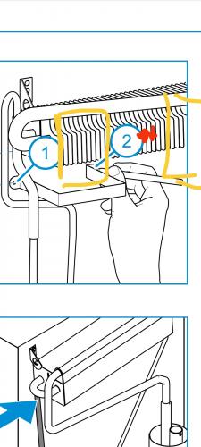

Esiste un kit ventola della Thetford.
È interessante vedere dove viene fissata la ventola e dove viene fissato il sensore temp.
Peccato non sapere a quale soglia in C° si azioni il sensore della Thetford...

Esiste un kit ventola della Thetford. È interessante vedere dove viene fissata la ventola e dove viene fissato il sensore temp. Peccato non sapere a quale soglia in C° si azioni il sensore della Thetford...
Interessante che anche tetfors mette la ventola nel canale di circolazione dell' aria dall basso verso l'alto.
Comunque io ho messo un termostato con on a 55 gradi a metà nel punto rosso e 2 ventole da PC recuperate dall' immondizia una 12cm e una 10 o poco meno, nei segni gialli.
La resa è aumentata tantissimo in estate.
Ho avuto difficoltà a trovare la posizione in cui il termostato si azionasse nencin troppo caldo né con troppo poco. Ho visto più o meno le temperature a cui il frigo andava in crisi e lo ho posizionato in modo che si arrivasse circa a quelle temperature.
Comunque parte in autunno e inverno e di notte, le ventole vanno sempre a intermittenza di qualche minuto per più minuti di off.
Col caldo torrido vanno molto più frequentemente..con temperature accettabili meno frequentemente. E comunque se fa fresco spengo direttamente e se per caso ci sono 40 gradi all ombra le metto fisse su on..ma senza grossi benefici pare.
Attenzione che se raffreddano troppo IL FRIGO PEGGIORA. CI DEVE ESSERE UN DETERMINATO DELTA TERMICO TRA LA PARTE CHE FA BOLLIRE LA SOLUZIONE E LA PARTE DOVE RI CONDENSA.

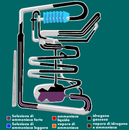

Inserito il 04/05/2023 alle: 07:51:41
Ho trovato l'animazione del funzionamento del frigo ad assorbimento.
io rimango del parere che la ventola va messa in alto perché sotto c'è il bollitore che deve riscaldare l'amoniaca per fara salire, quindi non serve aria fresca, anzi...

Sappiamo quali siano le temperature e dove andare a misurarle?
La Thetford ci indica in maniera molto precisa dove installare il sensore, di sicuro sarà un sensore calibrato alla giusta temperatura, e indicano in maniera altrettanto precisa dove installare la ventola.
Potrei seguire pedissequamente le loro indicazioni e fare un kit DIY dal costo molto basso. Purtroppo però non é dato sapere (l'azienda non lo dice) quale sia la soglia di intervento del sensore temp.
Visto e considerato che il kit Thetford costa circa 50€...quasi quasi ...
Di sicuro non applicherò la ventola sul bocchettone Arca visto che l'azienda non la prevedeva.

Io le ho come dice giuliopgn..ATTACCATE ALLA GRIGLIA a estrarre. E vanno benissimo con termostato da 55 gradi messo a contatto con le alette in alto, circa al centro di queste.
Se fa un caldo pazzesco le metto fisse ma non noto un gran beneficio.
Mentre in automatico il beneficio è evidente a temperature ambiente da 22 gradi a 32 gradi circa. Quando fa freddo non partono mai in automatico. Quando fa fresco partono di rado e brevemente e se le spengo il frigo va bene uguale.
Il fatto è che migliorano veramente molto , a temperature calde. Oltre un tot non c'è niente da fare. A 37 gradi all ombra e in cellula il frigo stenta anche con ventole.
Comunque nel congelatore l altro giorno avevo -20 la mattina con 24 gradi fuori. Il mio amico col compressore nuovo aveva -14. Il mio Electrolux ha 32 anni surprise

In risposta al messaggio di Motociclista77 del 04/05/2023 alle 10:04:03
Sappiamo quali siano le temperature e dove andare a misurarle? La Thetford ci indica in maniera molto precisa dove installare il sensore, di sicuro sarà un sensore calibrato alla giusta temperatura, e indicano in maniera
altrettanto precisa dove installare la ventola.  Potrei seguire pedissequamente le loro indicazioni e fare un kit DIY dal costo molto basso. Purtroppo però non é dato sapere (l'azienda non lo dice) quale sia la soglia di intervento del sensore temp. Visto e considerato che il kit Thetford costa circa 50€...quasi quasi ... Di sicuro non applicherò la ventola sul bocchettone Arca visto che l'azienda non la prevedeva.

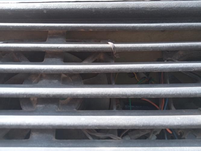

Io le ho messe in modo molto rozzo con fascette di plastica sulla griglia laugh
Per far capire, ora ci sono 23 gradi all ombra e 28 sul lato frigo che è al sole. E 20 gradi in cellula.
Le ventole stanno funzionando 1 minuto ogni 5 minuti. Il frigo è CONGELATO.

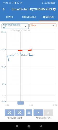

Si vede nella produzione solare quando partono le ventole
Ho notato che col funzionamento a 230v con inverter partono moooolto meno a parità di temperatura esterna e prestazioni del frigo. Cioè la resistenza elettrica scalda meno il vano frigo a parità prestazioni.. evidentemente è più concentrato il calore solo dove deve scaldare la soluzione. Addirittura fino a 25 gradi se non metto il termostato 230v sul massimo freddo, ogni tanto stacca. La notte staccherebbe per dei bei periodi ma non l ho mai visto perché la notte non lo posso usare con inverter per il consumo eccessivo.

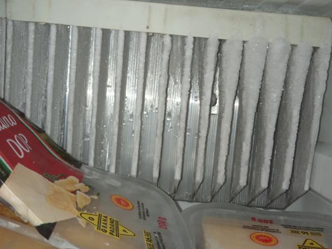

Collegato ieri alle 22 alla 220V. Stamattina il frigo, nel ripiano più alto stava a -1 gradi.
Vediamo verso le 20 dopo che avrà passato tutt il pomeriggio con il sole puntato sulle griglie.
P.S. il frigo è vuoto...

Collegato ieri alle 22 alla 220V. Stamattina il frigo, nel ripiano più alto stava a -1 gradi. Vediamo verso le 20 dopo che avrà passato tutt il pomeriggio con il sole puntato sulle griglie. P.S. il frigo è vuoto...
Qualsiasi frigo secondo me dovrebbe avere almeno una bottiglia d'acqua dentro come tampone. Poi ogniuno decide per sé.
per anticipare il freddo poi io utilizzo una mattonella congelata così il freezer fa prima ad arrivare in temperatura e inizia il frigo.
