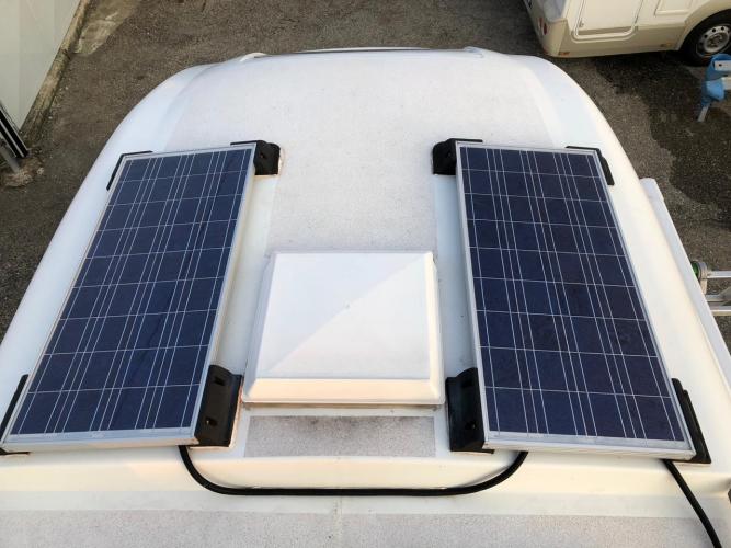

Sul mio Wingamm Oasi 540 del 2004 vorrei aggiornare un po' di dispositivi preposti alla ricarica delle batterie di servizio ma, di fronte a quanto offre il mercato,sono alquanto indeciso sulle scelte da fare.
Premetto che ho un alternatore standard da 120 Ah, e che monto 2 batterie AGM da 100 A di marca ed età diversa gestite con un Battery Duo System 150 del 2008 (quando ho aggiunto una 2abatteria). Ogni batteria, compresa quella di avviamento è dotata di desolver.
Queste batterie non sono di qualità eecelsa mentre quelle precedenti mi sono durate 10 anni la BS1 e 9 anni la BS2 (morte insieme, anche se la BS2 ha lavorato raramente.
Inoltre faccio molto campeggio libero e viaggi di lungo raggio.
Ho un caricabatterie Cbe non switching modello A920L del 2004 che prevede 2 tipi di carica, una per Pb-acido e l'altra per Gel. Tra le sue caratteristiche 300VA e 15 A.
Quindi l'ho sempre avuto settato su Pb-acido. Non so quante fasi di carica abbia e tantomeno la tensione nelle fasi di carica.
Un paio di inverni fa non dava più segni di vita, l'ho smontato, non ci ho capito nulla, l'ho sbattuto due volte sul banco da lavoro, l'ho rimontato e ha ripreso a funzionare (ma sapendo che forse potrebbe mollarmi da un momento all'altro). Nel frattempo ho accumulato altri 20-30000 km.
Recentemente ho “scoperto” che gli attuali caricabatterie sono di tipo switching, che prevedono 3-4 curve di carica (Pb-acido libero, AGM, Gel, a volte anche Litio) e a volte sono anche personalizzabili con degli switch interni .
Oggi le fasi per ogni curva di carica sono comprese tra 4 e 6 e forse anche più, e spesso è prevista una prima fase di desolfatazione, che mi sembra una cosa interessante.
Ho anche notato che per i vari tipi di batteria, anche tra AGM e Pb-acido libero, le tensioni di carica sono diverse, per le AGM si arriva a 14,7 V contro i 14,4 V per le Pb-acido libero. Tralascio le altre differenze di tensione nelle altre fasi di carica però un'altra cosa interessante mi pare la possibilità di lasciare le batterie sotto carica perché, se non sbaglio, hanno anche la funzione di mantenimento.
Io tengo il camper nel garage di casa e quindi non sfrutto i pannelli solari quando è rimessato.
Morale: ci sarebbero svariati motivi che mi indurrebbero a montare un caricabatteria più tecnologico, in quanto dovrebbero anche migliorare la carica delle batterie, ma non mi so decidere sul modello e marca da scegliere, anche perché non conosco l'affidabilità/qualità dei prodotti.
Dal 2007 ho montato un Energy Power NCA da 25A (proprio perché non faccio campeggio stanziale e faccio un uso molto itinerante del camper) di cui non conosco fasi e tensioni di carica ma ho il sospetto che fosse tarato per batterie Pb-acido libero e pertanto anche questo aggeggio non è forse così ottimizzato per le batterie AGM. Si tratta dell'Energy Power, il primo messo sul mercato dalla NCA, non ancora il modello “Evolution”.
Quindi mi sto domandando se non è il caso di aggiornare anche questo dispositivo o sceglierne uno che faccia entrambe le funzioni, ossia che accetti in ingresso sia l'alternatore che la 220, risparmiando peso e denaro, visto che adesso in termini di quantità di curve di carica, quantità di fasi di carica, desolfatazione ecc possono avere le stesse carateristiche dei caricabatterie di cui sopra.
Ciliegina sulla torta: che fare con i pannelli solari e relativo regolatore?
Attualmente monto 2 pannelli CBE da 50W (o 55W?) e un regolatore CBE “P262-2” da 10A ovviamente PWM.
Non facendo un uso invernale del camper tutto sommato finora il tutto è stato abbastanza soddisfacente. Solo recentemente, avendo utilizzato il camper per quasi 2 mesi parcheggiato a Riva del Garda (per babysitteraggio alla nipotina) senza attacco alla 220V, mi è morta la BS1 con 20 mesi di vita, credo per solfatazione, dato che mi era difficile procedere giornalmente ad un ricarica completa. Essendo autunno inoltrato a Riva alle 14-14.30 il sole tramonta dietro la montagna e praticamente i pannelli solari erano assolutamente insufficienti ed un giro giornaliero in camper di una dozzina di km altrettanto insufficienti.
Il tetto del mio camper non è piano e di superficie limitata ma probabilmente potrei sostituire gli attuali pannelli con altri 2 sempre longitudinali da 100-120W semiflessibili (magari montati su una lastra di policarbonato alveolare) con un regolatore MPPT da 15-20A.
Da un lato mi piace la possibilità di avere più potenza senza aumentare il peso rispetto alla soluzione attuale, dall'altra la mancanza di una superficie vetrata mi intimorisce, dato che succede con una certa frequenza di raschiare i pannelli con rami e rametti, per non parlare della grandine.
Tra l'altro mi domando se sarebbe possibile semplicemente aggiungere un 3° pannello semiflessibile da circa 100W a quelli attuali, ma non ho idea se e come si possano gestire tutti insieme con un unico regolatore, avendo tensioni di targa diverse (e quanti ingressi dovrebbe avere il regolatore: 1, 2 o3?)
Per quanto riguarda il regolatore PMMT il mercato ne offre una tale varietà che non saprei cosa scegliere ( di dimensioni non molto dissimili da quello attuale che è racchiuso in un pensile) puntando su prestazioni e affidabilità.
Infine, considerato che intervenire su tutti questi componenti porta ad un certo costo complessivo, mi domando se invece non sia il caso di investire meno, per esempio sui pannelli, mantenendo quelli attuali, e puntare magari su una sola batteria al litio da 100A.
Qualcuno mi aiuta a chiarirmi le idee per fare una scelta sensata e tecnicamente funzionale?
Al momento sono più concentrato sull'ottimizzazione degli aspetti tecnici che sui costi.

Sarebbe mia intenzione potenziare la potenza dei pannelli fotovoltaici (dai 100W attuali a 200-240W), ma sono indeciso tra pannelli rigidi (più robusti per i graffi da rami e rametti e per la grandine e più pesanti) e pannelli semiflessibili montati su policarbonato alveolare (più leggeri ma più delicati per le graffiature e la grandine).
Sono indeciso anche sull'opzione di lasciare gli attuali pannelli rigidi (2 x50W cadauno) e aggiungergli davanti un pannello flessibile trasversale da almeno 100W, adottando un nuovo regolatore PMMT di potenza adeguata. In quest'ultimo caso la scelta di un pannello flessibile sarebbe obbligatorio, perché il mio tetto è bombato.
Mi interesserebbe avere l'opinione di chi sta già usando pannelli flessibili o semiflessibili con superficie in EFTE.

Sul mio (piccolo) tetto non posso sistemare un pannello di grandi dimensioni ad uso civile. Inoltre devo stare attento agli ingombri in altezza perché per entrare nel mio cortile devo passare sotto un passo carraio centinato dove già attualmente ho solo 2-3 cm di luce libera. Sulla foto che ho postato non si vede la parte posteriore piana del tetto ma è già occupato dall'antenna satellitare con parabola da 65 che da un secondo oblò e non c'è più spazio per altro.

Purtroppo non posso raggiungere i 300W con un singolo pannello.
Pensando che con 100W sono andato avanti per 14 anni, arrivare anche "solo" a 200W dovrebbe essere già un bel passo avanti.
Chissà se i 2 vecchi pannelli CBE da 50W quanta efficienza hanno già perso! Non saprei proprio come fare per capire se val la pena di tenerli o meno. In 14 anni magari avranno già perso il 10%.

Grazie Hunter85. Purtroppo non posso raggiungere i 300W con un singolo pannello. Pensando che con 100W sono andato avanti per 14 anni, arrivare anche solo a 200W dovrebbe essere già un bel passo avanti. Chissà se i 2 vecchi
Io penso che se i nuovi li metterai da un altra parte e hai spazio, tieni anche i vecchi, altrimenti, visti i costi molto accessibili (parlo di civili standard,... flessibili o "da camper" non li conosco), metti tutto nuovo e via...
​​​​​​Sei sicuro che un normale pannello da 250 non ti sta trasversalmente se togli i vecchi, davanti all oblò? Forse la foto mi ingannafrown

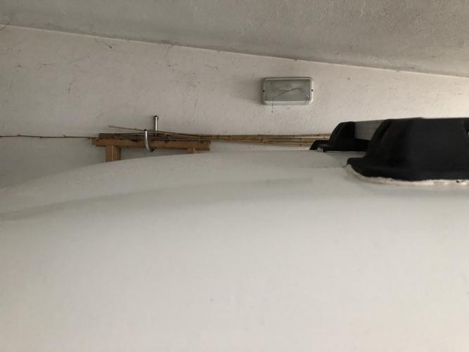

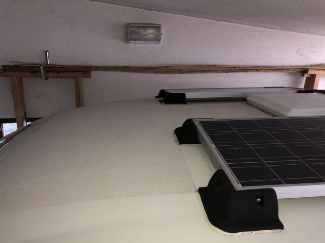

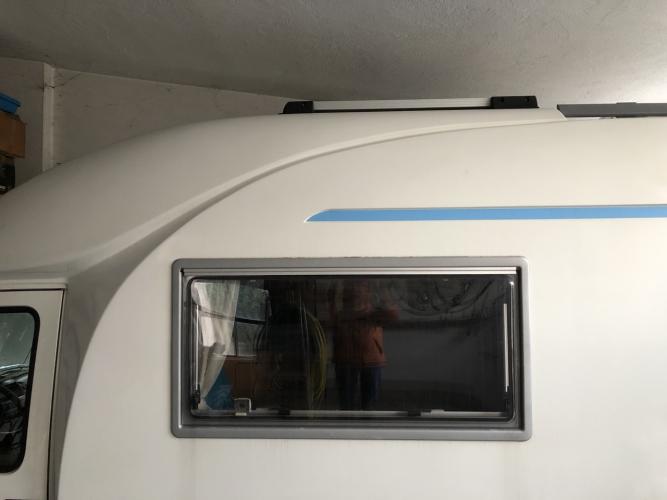

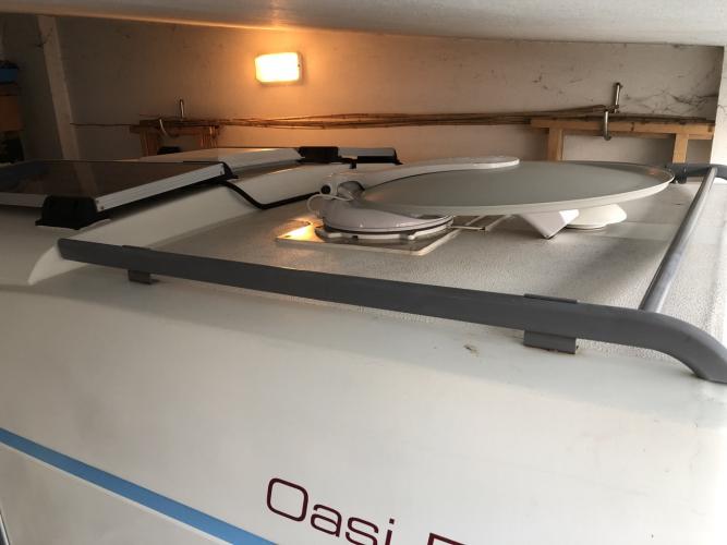

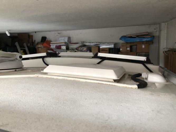

Io penso che se i nuovi li metterai da un altra parte e hai spazio, tieni anche i vecchi, altrimenti, visti i costi molto accessibili (parlo di civili standard,... flessibili o da camper non li conosco), metti tutto nuovo
e via...  ​​​​​​Sei sicuro che un normale pannello da 250 non ti sta trasversalmente se togli i vecchi, davanti all oblò? Forse la foto mi inganna
Ti allego qualche foto dove si nota meglio che lo spazio totale è limitato ed inoltre il tetto bombato sia in senso longitudinale che trasversale rende problematica l'installazione di pannelli rigidi di grandi dimensioni.
