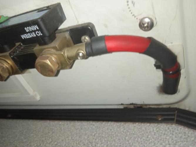

Ah qui puoi vedere un caso in cui ho messo un cavo più grande in un capicorda un po' più piccolo.. è la massa generale delle 2.bs che passa per lo smartshunt verso il telaio..il cavo è da 35..ma avevo dei bellissimi capicorda a vite in ottone che stavano bene sullo smartshunt che è pure di ottone e li ho voluti usare ugualmente...ho solo tolto qualche filo per meno di 1cm ma non cambia niente.

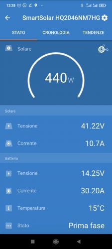

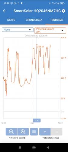

Già ti dico che in situazioni di primavera estate al fresco con cielo velato bianco intorno al sole potrai avere picchi di potenza (se glieli chiedi ovviamente) superiori alla potenza di targa.
Significa che potrai avere minuti di oltre 500 w e 35/37A in uscita dai regolatori quando le nuvole bianche vicine al sole libero porteranno la radiazione totale(diretta più diffusa) oltre 1000 w al mq.
Ecco se invece metti un regolatore da 30A questi picchi li perdi perché lui taglia a 30A.
A me è successo raramente col pannello da 450w con frigo trivalente su inverter, batterie in carica e monopattino in carica e il cielo particolare di cui sopra, di vedere arrivare a limite di corrente del regolatore e il pannello avrebbe potuto superare la potenza di targa.
mentre il vecchio da 300 w lo ha potuto fare, arrivando a 310/330w con stesso regolatore e stesso cielo.
Screenshot_2023-02-10-12-27-57-993_com_victronenergy_victronconnect.jpgScreenshot_2023-02-10-12-28-34-921_com_victronenergy_victronconnect.jpgQuesto è impossibile in condizioni di sole stabile dove non supero 370/390w e raramente, perché manca la componente diffusa. E la componente diretta difficilmente supera 900w al mq.
(Ricordo che il dato di targa è testato in laboratorio a 1000w al mq e celle a 25 gradi!)
Infatti se guardi il grafico era un continuo passare di nuvolette molto alte e molto bianche.
Ma.se la componente diffusa porta il totale a 1100 o 1200 w al mq anche se per brevi periodi, va da sé che anche con celle calde si supera la potenza di targa.
E in ogni caso ero al 10 di febbraio a 2400 metri al "freddo". Freddo per dire ..furono -3 di notte e poi 10/13 gradi a mezzogiorno . Comunque celle fresche senz'altro rispetto all estate dove ho misurato oltre 60 gradi con la sonda surprise

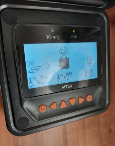

Venendo alle nostre latitudini e  potenze intermedie tra i canonici (?) 100 W e i lussuosi 480 W o più, vi racconto un workshop ordinario dei miei 280 W di padre ignoto ma mpptizzati.
Camper estratto dal portico 3 gg fa (dovevamo andare in Francia e Spagna, ma ...) per meglio accedere sul lato destro, pre-raffreddare il frigo a compressore, ecc. Giornata mediocre  come si vede
.. quindi nessuna velleità di prestazioni, ordinaria amministrazione. Batteria messa sotto carica 8 ore il sabato cioè 3 gg prima quindi all"80-90%, credo.
Appena fuori dal portico (ore 11) la corrente era questa
e nel giro di mezz'ora si stabilizzava così (qui alle 12.15)
rimanendo circa a quel valore fino circa alle 15.30-16, quando era poco meno di 5 A.
Poi ho rimesso il camper a cuccia (giro saltato in extremis sad, spento frigo ecc. )
Niente di fantasmagorico: sui 25 Ah in 5 ore di "uscita". Per me sarebbe comunque +o- il consumo di una giornata di frigo ..e non era una giornata solare completa ..e non delle migliori ..e in febbraio.
Con altre potenze: si va circa in proporzione.
Ora, veda il gentile pubblico come regolarsi in base alle sue esigenze e a quanto sopra:  se così si eccede rispetto ai propri consumi quindi per carità limitiamo .. oppure se 25 Ah fanno comodo e se di più farebbero ancora più comodo quindi aumentiamo i W.

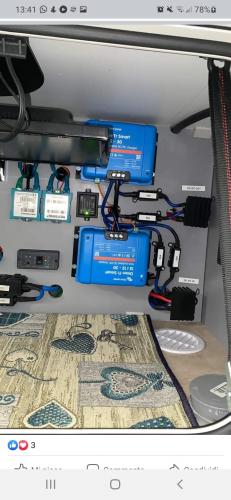

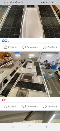

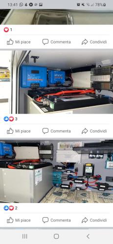

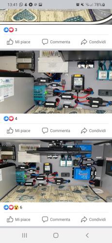

A proposito di pannelli moscatelli e smartsolar e Orion...
Ecco come con il solare si può smettere di pensare a generatori , Zeus e colonnine...
IMG-20230225-WA0009.jpgIMG-20230225-WA0008.jpgIMG-20230225-WA0007.jpgIMG-20230225-WA0004.jpgIMG-20230225-WA0006.jpgIMG-20230225-WA0005.jpg​​​​​​A  parte questo... Meno male che qualcuno fa i lavori come Dio comanda ogni tanto!!
a parte la parabola che rompe la serie su un pannello..
e la  gaffe dei pannelli che producono 90  amperora laugh.
Dopo che fai un lavoro così dovresti sapere che semmai producono 90  amper!
Di amperora in un giorno di sole estivo ne fanno 700 semmaiwink
E minimo 170 ah al giorno nei giorni più corti dell' inverno.

.. che poi hanno scritto "90 A/h".
Solito equivoco che gli A siano una "quantità" (come i litri) e quindi la corrente debba essere in A/h (analogamente a litri/h). no
