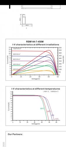

però ho visto che la tensione dei pannelli è super stabile in generale a qualsiasi condizione di luce(salvo prima dell alba e al tramonto o sotto un agalleria ).
D altra parte i grafici della tensione di Mpp dei costruttori fanno vedere tensioni pressoché identiche tra 1000w al mq di irraggiamento e 100w al mq. Quello che ha sbalzi forti è sempre la corrente. specialmente con regolatore mppt che obbliga il pannello a stare sempre alla sua tensióne ideale di Mpp (quando è richiesta la massima potenza).
Non so se con Pwm la tensione dei pannelli può essere più ballerina o meno.
Sotto 100w al mq la corrente è praticamente minuscola quindi anche se ci fossero pesanti differenze di tensione, che corrente può mai passare in un pannello?
Il mio da 450w (praticamente molto simile al tuo grande) h auna corrente massima ammessa inversa di 20Asurprise. Lui ne può fare solo 11. E il fusibile prescritto è da 20A.
Per superare 20 A dovrei avere altri 2 pannelli almeno. Sempre ammettendo grosse differenze di tensione.
