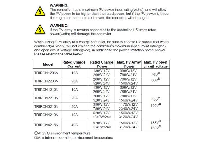

Metto qui sotto la tabella del manuale dove ho evidenziato in giallo i valori che ti interessano. E' necessaria una premessa: quando nella tabella scrivono 12 V o 24 V non si riferiscono alla tensione nominale dei pannelli
ma alla tensione della batteria collegata a valle del regolatore. Stando a questa tabella la potenza del tuo pannello non dovrebbe superare i 195 W di potenza e la tensione Voc non deve superare i 92 V. Sicuramente il regolatore da 10 A che vuoi installare è scarso per il pannello che intendi mettere e, in genere, è scarso su un camper. Un regolatore da 20 A sarebbe sicuramente più adeguato. Comunque è importante che venga rispettata la tensione entrante nel regolatore (nel tuo caso 92 V Max). Difficilmente il pannello potrà erogare tutta la potenza di cui teoricamente è capace. Indipendentemente dalla potenza del pannello, il tuo regolatore non potrà dare più di 130 W lasciando inutilizzata una eventuale maggiore disponibilità di potenza. Questo non fa danni anche se spesso il regolatore si troverà a lavorare al limite. Considera che io ho circa 300 W di pannelli e un regolatore MPPT da 15 A. Capita spesso che arrivi al limite della capacità, ovviamente è un po' scarso, se ne avessi uno più potente sfrutterei di più i mie pannelli. Però problemi non ne ho mai avuti. In conclusione, credo che tu possa utilizzare il pannello da 270 W che preferisci anche con con il regolatore da 10 A se non puoi averne uno di potenza maggiore. Alberto PS: io, personalmente, preferirei due pannelli in serie ad un solo pannello. Ma ci sono pro e contro
Oh oh!
Stavo cercando informazioni migliori su Load (Triron) e mi è balzata all'occhio questa tabella
Forse il tecnico Epever intendeva questo?
Forse sul Triron rispetto al Tracer hanno aumentato le soglie di protezione? Ma non erano praticamente uguali?
Per il 10 A a 12 V 390 W?
La tabella dice che può sopportare 1,5 max del carico se lo si connette con polarità errata e ben 3 volte il nominale del pannello?
Modificato da enzov1100 il 19/11/2020 alle 17:24:47

Oh oh! Stavo cercando informazioni migliori su Load (Triron) e mi è balzata all'occhio questa tabella Forse il tecnico Epever intendeva questo? Forse sul Triron rispetto al Tracer hanno aumentato le soglie di protezione?
Ma non erano praticamente uguali? Per il 10 A a 12 V 390 W? La tabella dice che può sopportare 1,5 max del carico se lo si connette con polarità errata e ben 3 volte il nominale del pannello?
Hai perfettamente ragione...
la soglia di potenza tollerata (NON EROGATA, che é meno ed è quella a sx), é *1.5 quella erogata, se in polarità inversa...é *3 quella erogata se in polarità corretta.
Questo sul manuale del triron...
Mentre sul manuale del TracerAn il limite é *1.5 senza specificare se in polarità inversa o coreetta.
Ma sul manuale del vecchio Tracer A che é uguale al Tracer An ma con positivo comune, torna come il triron (*3 corretta e *1.5 inversa)
Le ipotesi sono 3
-errore o lacuna nel manuale del tracer An (i cinesi a fare i manuali sbagliano spesso)
-scelta di sicurezza di dare solo il limite più basso, per non rischiare il collegamento di pannelli di potenza *3 in polarità inversa, cosa che danneggia turti i modelli.
-il triron e il vecchio tracerA sono in realtà diversi all interno rispetto al Tracer An (secondo me poco probabile).
Scrivo al supporto e chiedolaugh
