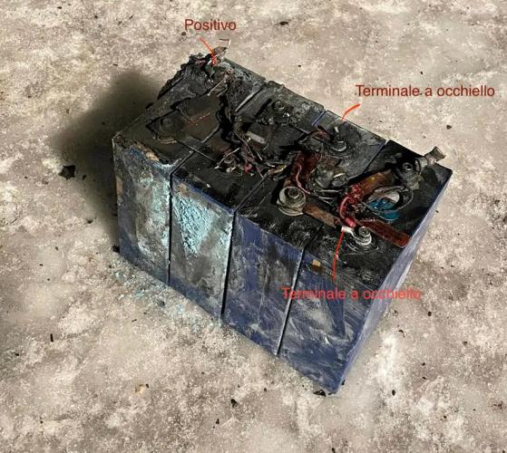

Si, batteria LFP... Però da quanto vedo sembra/ipotizzo sia stato un problema di corto in quanto le celle non sono gonfie e/o danneggiate, hanno subito il calore delle fiamme esterne pur non danneggiandosi in modo così
evidente. Le celle quasi certamente hanno prodotto delle esalazioni ma non sono scoppiate o hanno preso fuoco.. Pur non essendo compresse (cosa che andrebbe fatto) non si sono deformate in modo sensibile/apprezzabile tale da far ipotizzare che all'interno si fosse creata un'elevata pressione. Ipotizzo, guardando dalle foto, che fossero montate sotto il sedile del passeggero... E se così fosse l'installazione non è corretta in quanto devono stare in piedi e non coricate. Inoltre da vedere così sembra che chi le ha assemblate non abbia fatto un buon lavoro e non abbia sufficiente esperienza in merito tanto da omettere dispositivi di sicurezza.. E il risultato si è visto; dispiace per i proprietari.
Sono d'accordo con te.
Vedo che hanno subito indicato la batteria come causa dell'incendio ma non credo sia così.
La batteria ne è rimasta vittima come tutti gli altri accessori bruciati, la foto sotto,
l'ho ingrandita, come potete vedere, ho indicato 2 terminali ad occhiello di 2 misure diverse, ad occhio sembrano 10 e 6 mmq sulla prima e sulla seconda cella da destra, che nulla hanno a che fare nè con un BMS né con un Balancer, a mio avviso hanno collegato male e senza protezione dei cavi per alimentare chissà quale dispositivo infatti, i 2 poli corrispondenti sono entrambi positivi.
Provo un dispiacere enorme per i proprietari e mi auguro non sia stato un fai da te perché, chi ci ha messo mano ha compiuto degli errori/orrori.
Ciro.

Sono d'accordo con te. Vedo che hanno subito indicato la batteria come causa dell'incendio ma non credo sia così. La batteria ne è rimasta vittima come tutti gli altri accessori bruciati, la foto sotto, l'ho ingrandita,
come potete vedere, ho indicato 2 terminali ad occhiello di 2 misure diverse, ad occhio sembrano 10 e 6 mmq sulla prima e sulla seconda cella da destra, che nulla hanno a che fare nè con un BMS né con un Balancer, a mio avviso hanno collegato male e senza protezione dei cavi per alimentare chissà quale dispositivo infatti, i 2 poli corrispondenti sono entrambi positivi. Provo un dispiacere enorme per i proprietari e mi auguro non sia stato un fai da te perché, chi ci ha messo mano ha compiuto degli errori/orrori. Ciro.
Non so se i proprietari sono stati in gradi di distinguere tra "incendio della batteria" e "incendio nel vano della batteria".
L'articolo è troppo risicato per trarre conclusioni sensate.
Marco.

Non so se i proprietari sono stati in gradi di distinguere tra incendio della batteria e incendio nel vano della batteria. L'articolo è troppo risicato per trarre conclusioni sensate. Marco.
Non mi riferivo ai proprietari ma all'articolo del quotidiano che recitando:
"L'incendio causato dalla batteria", chissà quanti adesso tenderanno di screditare le celle LFP a favore di batterie "Brandizzate".
Come segnalato da Il Tornitore, la celle sembrano essere in ottimo stato a parte i danni causati dal fuoco, mentre, come si vede dalla foto, credo sia stata installata male, messa lì alla spiccia e con degli "strani" collegamenti.
"Strani" perché un prelievo dalla prima cella dovrebbe essere al massimo di 3,65V mentre sulla seconda 7,30V se ben cariche.
Noto che sulle celle non vi è alcun segno di nastratura o qualsiasi altro tipo di legatura d'insieme, sembra che una volta composte insieme siano state posizionate cosi come si vede nella foto, forse nel vano dedicato alla BS ma senza un'adeguata protezione.
Ciro.

In risposta al messaggio di Szopen del 29/12/2021 alle 17:59:28
Non mi riferivo ai proprietari ma all'articolo del quotidiano che recitando: L'incendio causato dalla batteria, chissà quanti adesso tenderanno di screditare le celle LFP a favore di batterie Brandizzate. Come segnalato
da Il Tornitore, la celle sembrano essere in ottimo stato a parte i danni causati dal fuoco, mentre, come si vede dalla foto, credo sia stata installata male, messa lì alla spiccia e con degli strani collegamenti. Strani perché un prelievo dalla prima cella dovrebbe essere al massimo di 3,65V mentre sulla seconda 7,30V se ben cariche.  Noto che sulle celle non vi è alcun segno di nastratura o qualsiasi altro tipo di legatura d'insieme, sembra che una volta composte insieme siano state posizionate cosi come si vede nella foto, forse nel vano dedicato alla BS ma senza un'adeguata protezione. Ciro.
In effetti hai ragione sul fatto che quel capocorda in quella posizione non ci dovrebbe stare.
Sulla "legatura" delle celle potrebbe essere bruciato il tutto.
Il mio pacco da 8 celle è bloccato da 2 piastre di legno e 4 barre filettate, con un incendio credo che ritroverei le celle sparpagliate.
Posto che, se la causa dell'incendio è un corto circuito, sarebbe interessante capire se è dovuto ad un errore di realizzazione oppure alla criticità del sistema.

In risposta al messaggio di Szopen del 29/12/2021 alle 17:08:44
i due terminali ad occhiello sembrerebbero del bms collegati al negativo in uno si vede il cavo sfilato, e la batteria non mi sembra una giallona Wiston, che ho montato io mmmm

In risposta al messaggio di carlobg del 30/12/2021 alle 08:05:53
Il problema del tipo di batteria non si pone visto che è integra e quindi non è lei la causa del guasto.
Avrei anche qualche dubbio sul fatto che le esalazioni di cui si parla siano originate dalla stessa, visto che sembra sigillata.
Il capocorda sfilato è su un polo intermedio quindi non si può definirne la polarità, se ci fossero sia BMS che Bilanciatore ci sarebbero comunque due cavi per ogni polo intermedio. Sicuramente non di quelle dimensioni.
Non è stato schiacciato quindi: o era saldato e il fuoco ha pulito via lo stagno o era lì come rondella.

In risposta al messaggio di Subalpino del 30/12/2021 alle 08:47:23
Il problema del tipo di batteria non si pone visto che è integra e quindi non è lei la causa del guasto. Avrei anche qualche dubbio sul fatto che le esalazioni di cui si parla siano originate dalla stessa, visto che sembra
sigillata. Il capocorda sfilato è su un polo intermedio quindi non si può definirne la polarità, se ci fossero sia BMS che Bilanciatore ci sarebbero comunque due cavi per ogni polo intermedio. Sicuramente non di quelle dimensioni. Non è stato schiacciato quindi: o era saldato e il fuoco ha pulito via lo stagno o era lì come rondella.
Guardando le 2 celle da sinistra si vede che la parte superiore ha risentito del calore aprendo così l'involucro (forse anche uno spigolo dell'ultima cella a destra) e provocano esalazioni; non così forti come si vedono su certi video di celle cortocircuitate appositamente, ma di certo si sono prodotti dei gas.
Inoltre sembra che almeno per la cella a destra non sia intervenuta la valvola di sicurezza per l'extrapressione.
Continuo a ritenere valida l'ipotesi che la batteria non avesse un sistema di legatura/compressione in quanto ai lati delle celle non si vedono delle zone con bruciatura evidente e/o disuniforme.
Giuste osservazioni in merito al tipo di cortocircuito.. Però solo dalle foto/informazioni pervenute non si può favorire un'ipotesi piuttosto che un'altra.
Semmai si può ipotizzare che l'incendio sia scaturito in corrispondenza delle 2 celle a sinistra ma niente di più dettagliato.

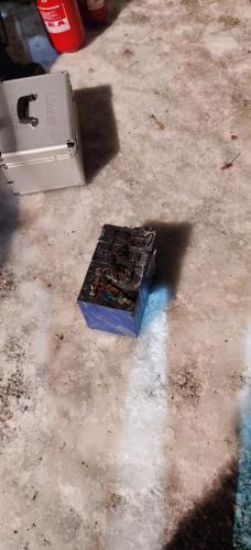

In risposta al messaggio di giovanni18 del 30/12/2021 alle 12:52:57
Attenti a non cadere nelle fake news, secondo me la foto della batteria non è di quel camper, non è la prima volta che i media mettono video e foto che non fanno parte dell'articolo. Infatti se come avete descritto che
la batteria sul quel tipo di camper si trova sotto il sedile, analizzando bene ogni foto, si nota che i sedili sono ancora fissati sul camper che poi va a finire in deposito per l'esperto assicurativo. E dunque il fotografo non poteva fotografare la batteria sull'incidente.
Ho provato a fare una ricerca con google immagini.. Non ho trovato la stessa immagine, perciò presumo che sia veritiera sennò l'avrei trovata online su altri siti.
Da diverse foto mi sembra di capire che il sedile del passeggero non sia ancorato come quello del guidatore. In ogni caso il tutto è scaturito dal lato passeggero.
La foto della batteria è quella..., ho guardato altre immagini dal quotidiano "AltoAdige" e ne posto una per togliere i dubbi.
Probabilmente era posta sotto il sedile passeggero che è distrutto.
