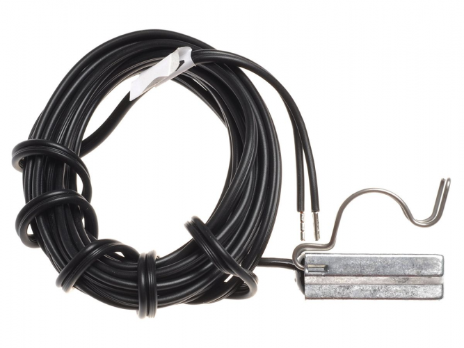

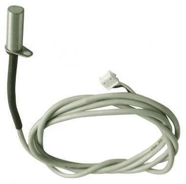

Esistono due tipi di resistenza Eis-Ex TRUMA, a seconda del tipo di regolatore.
questa cilindrica è per il Duocontrol e simili, va inserita in un apposito alloggiamento (foro cilindrico) sul corpo del regolatore, e fissata con una vitina.
questa invece è per i regolatori normali, quelli avvitati sulla bombola, e va attaccata con la clip sul ingresso del regolatore, meglio uno di quei regolatori GOK che sull ingresso hanno una apposita parte piatta.
20 anni fa avevo la seconda, poi negli ultimi due camper la prima, quella cilindrica.
Se non ricordo male, dovrebbero essere resistenze da 15W,  ci puoi mettere un interruttore con spia e la accendi quando è prossimo allo zero. Deve solo tenere il metallo del regolatore appena tiepido, così che non si formi ghiaccio quando il gas gassifica e cala di temperatura.
Se hai il bombolone, e hai il filtro, probabilmente avrai il TRUMA Monocontrol CS T ?
non ne sono sicuro, ma penso che anche questo avrà l alloggiamento per la resistenza cilindrica.
