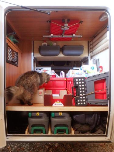

La verità comunque non è quella che dite.
Possiedo un Concorde CHARISMA del 2023. Il mezzo ha circa 300 litri di acque nere e 300 litri di acque grigie Le prime vengono raccolte dopo essere state macerate e senza l'aggiunta di alcun disgregante in un specifico serbatoio che non emana alcun odore. In tutta Europa non ho mai trovato alcun divieto o negazione da parte di qualche persona a scaricare nei tombini/griglie dove normalmente tutti i camperisti  scaricano le acque grigie.

2 cassette maggiori al nautico? Come al.solito esageri Il più piccolo nautico è 40l più i17 del serbatoio appena sotto il VC, e a conti fatti sono 57 l Due cassette sono 34l Mi sa che devi ritornare a scuola
Non hai letto bene, ho scritto due cassette "di scorta" (quindi oltre a quella di serie) e quindi fanno tre.
Le cassette delle ultime serie piu recenti (C400/C500) sono da 20 litri, quindi tre fanno 60 litri.
Lo dice sempre anche mia moglie, che insegna matematica, che se a scuola avessi studiato di piu invece di correre in moto, sarebbe stato meglio blush
PS: non parlo per sentito dire ma per prova provata personalmente sul precedente camper, anche se in 9 anni mai dovute usare:
