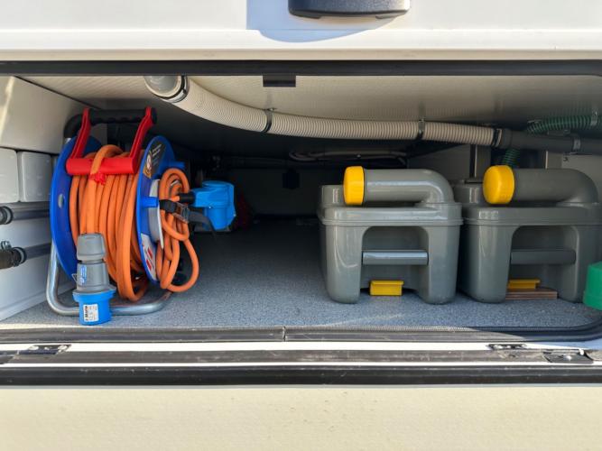

Mi piacerebbe sapere quanti hanno 3 cassette
Eccolo uno lo hai trovato , sul mio ex mansardato Elnagh elnastar 2005 oltre 20 anni fa aveo 3 cassette , in quei tempi viaggiavo con figli al seguito e quai se mancava il cesso laugh , la prima e la seconda le usavo , la terza molto meno o quasi mai però mi dava più tranquillità , le due di scorta le avevo piazzate sotto al pianale di coda con il suo portacassetta ma anche oggi che siamo solo in due la srconda cassetta per noi è quasi un obbigo
Dopo l'elnastar siamo saliti su un ecovip 2.1 classic che aveva un piccolo nautico , mai avuto problemi di scarico , con tutti i camper che ho posseduto con nautico o cassetta non ho mai avuto problemi con la carta da cesso e usavo gli stessi rotoli che uso tutt'ora in casa
A chi pensa che possano servire, una cassetta costa 100 euro, quindi neppure un gran costo.
Ma chiunque ha il garage trova il posto per metterle, vuote pesano niente.
Se uno non ha pensato di comperarle significa che non ne sente la necessità.
Io le comperai, ma come dicevo poi in 9 anni mai avuta la necessità di usarle perchè un posto dove vuotare la cassetta si trova se non ogni giorno almeno a giorni alterni. L importante è che ogni volta che si trova la possibilità, si vuoti la cassetta anche se è a 1/2 o a 1/4.

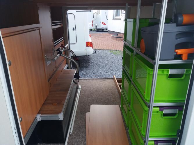

Non so, a volte leggo di problemi che vedo di difficile realizzazione. La carta... si disgrega. Bastabusare quella giusta e il disgregante vero in dose corretta.
La seconda cassetta ce l'ho da sempre (anche nal van, Tommaso sarai bravo in moto ma a Tetris posso spiegarti qualche tecnica laugh​​​​​​) ma non lho mai usata perché appena posso scaricare... mi porto avanti.

la seconda cassetta è come la ruota di scorta o l airbag, normalmente non si usa mai, ma quella volta che serve ti salva. Ora con il furgonato, dove è materialmente impossibile portare una seconda cassetta, un po psicologicamente
mi manca, ma se prima che ne avevo tre , in 9 anni mai usato le altre due, confido di riuscire a fare la stessa cosa, anche se il pensiero rimane. Avere una sola cassetta potrebbe far fare piu chilometri, perchè se non si puo aspettare, bisogna cercare su Campercontact un posto dove scaricare e andarci apposta, anche se non era nell itinerario, e casomai non è li vicino.  Potrebbe anche portare a costi maggiori perchè in mancanza di altro si potrebbe essere costretti a pernottare in un campeggio anche solo per usare il CS, entrando a ora di cena e uscendo la mattina presto, come daltronde in viaggio faccio se non ho altre possibilità comode.
Non eri l'unico.
