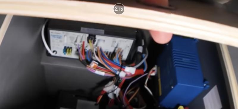

Screenshot_20260118_142213_YouTube.jpgciao a tutti. Sono in attesa del mio van etrusco cv640sb+ 2026 come. Ho gia attrezzature litio del mio van camperizzato. Vedendo questo frame estratto da video youtube del mio stesso van, vedo  quello scatolotto a destra blu sembra un booster schaudt 121545. Che mi consentirebbe di mettere le batterie litio senza altre modifiche. Dite che ho la fortuna di trovarlo di serie? Tra gli accessori non era disponibile ne elencato. Qualcuno ne sa di piu. La etrusco da 4 informazioni sommarie. Grazie a chi mi puo aiutare
Il 99% dei mezzi nuovi esce di serie con il booster per ovviare al comportamento dello smart alternator. Ho diversi amici con Etrusco e hanno tutti un booster da 25a, non tanti per una batteria al litio ma direi sufficienti per un utilizzo standard
Ottimo, grazie della condivisione. Quello nella foto che ho inserito è il 45a si riconosce dalla forma. Comunque gia sapere che arriverà con un booster anche fosse il 25a è tanto. Del vecchio van tengo due litio da 100ah che per 3 giorni mi bastano e avanzano anche senza caricarle. Su questo mettero anche un pannello da 200w. Se mi carica anche 25a in marcia . Mi va piu che bene. Non devo neanche metter mano all'impianto originale, ottima cosa, per ovvi motivi di garanzia.

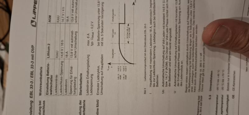

Non so se siano stati ridefiniti i parametri di carica per batterie al litio, so solo che devi spostare il selettore verso l'alto dove c'è la scritta  Lith-2 nei vecchi modelli quella posizione era per le batterie piombo/acido ed e' comunque la posizione cui suggerisco anche a tutti i possessori di centraline EBL precedenti alla tua che adottano o vogliono adottare una o più batterie litio.
Certo, i 18A sono un po' scarsini ma puoi sempre integrarvi un secondo caricabatterie esterno, va bene un'altro LAS 1218-S ma anche un qualsiasi altro idoneo con corrente non superiore ai 20A da collegarsi al Block 7 previo inserimento di fusibile da 20A nello slot denominato Zusatz  Ladegerat. qualora non fosse già presente
ed e' comunque la posizione cui suggerisco anche a tutti i possessori di centraline EBL precedenti alla tua che adottano o vogliono adottare una o più batterie litio. Certo, i 18A sono un po' scarsini ma puoi sempre integrarvi un secondo caricabatterie esterno, va bene un'altro LAS 1218-S ma anche un qualsiasi altro idoneo con corrente non superiore ai 20A da collegarsi al Block 7 previo inserimento di fusibile da 20A nello slot denominato Zusatz Ladegerat. qualora non fosse già presente Ciro.
Sul catologo lippert c'e un las 1218 e un las 1218-L per litio. Probabilmente dentro la mia centralina c'e quello per litio. Comunque a vedere lo schema elettrico batteria motore e servizi son parallete cosi come l'ingresso del caricabatterie aggiuntivo. Quindi la curva di carica è unica sia per litio che per batteria avviamento. Cmq Io ho tutta l'attrezzatura del precedente furgone che però era camperizzato da me, senza centralina ne dcdc. caricavo solo con solare o 220.  Ho a terra 2 lifepo4 100ah , uno shunt victron, uno smart charger victron 30a , un mppt victron e un inverter nds 1000w. Con calma vorrei integrare tutto. Ma se potevo mettere le litio direttamente senza toccare nulla non mi dispiaceva. Anche per ovvi motivi di garanzia. 18a non è male , anche perche la 220 la attacchi in campeggio quando sei li per diverse ora. Mentre quando viaggio il booster da 45a dovrebbe dare un gran bel contributo. Quindi dici che posso mettere tutto su litio sia ebl che booster senza creare problemi alla batteria motore che ovviamente litio non è ?
Si alla batteria motore non succede nulla, quando ti collegherai alla 230V continuerà a ricaricarsi tramite il cavo (o circuito) che si occupa anche del funzionamento del frigo in viaggio.

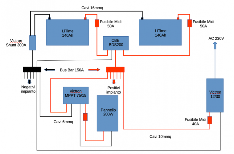

Ciao a tutti, un impianto così può andare bene?

se posso dire la mia lo shunt è inutile col bds 200 . nell'app cbe dovresti avere le stesse info dello shunt . i fusibili delle batterie mi sembrano un po piccoli li metterei da 100a. la scheda tecnica del cbe dice che gestisce 100 continui a batteria con 120a di picco poi dipende dai carichi che intendi gestire. tutte le connessioni dai poli positivi e negativi della batteria li farei con il 35mmq. my two cent

ieri notte ho studiato lo schema elettrico e la situazione è questa. la centralina elb 33-3 gestisce una sola curva di carica o agm o litio. le curve (vedi foto del manuale che ho allegato) sono sostanzialmente uguali con curva IUOU per entrambe. La  prima fase di bulk è simile, si passa alla seconda fase dove la agm ha una fase di assorbimento piu breve fino a 4h a 14,7V mentre la litio puo arrivare fino a 16h a 14,6V . poi c'è il mantenimento per entrambe simile a 13,8V . chat gpt dice che la batteria motore agm potrebbe non gradire il mantenimento lungo del setting litio. mentre la litio potrebbe non caricarsi completamente col setting agm ma non si rovina. dato che il tema vale solo per quando si è connessi alla 220v. nel mio caso quasi mai . mi conviene lasciare il setting dell' ebl 33-3 su agm e spostare solo quello del booster wa 121545 su litio cosi che quando sono in viaggio carico bene la litio? in qualche post che non trovo avevo letto che c'era un ingegnere di shaudt o lippert che rispondeva volentieri a questi quesiti .  qualcuno lo sa?
i cavi dell'impianto originale sono da 16mmq non ho nessun altro utilizzatore oltre quelli di serie
