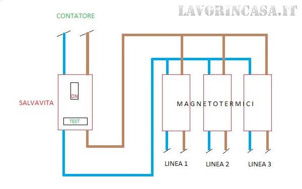

Ma che problema vuoi che ci sia ad usare due apparecchi separati non sarai ne il primo ne l'ultimo a farlo, l'importante è che l'ingombro sia uguale all'apparecchio di prima, entri da sotto il differenziale , sopra fai un
ponte tra il differenziale ed il magnetotermico, da sotto il magnetotermico vai al tuo impianto come prima.  Quella di usare una curva B era più una considerazione di carattere generale che riferita al tuo caso che sei già in difficolta nel trovare apparecchi normali
Si.. entrerebbero belli belli nella cornice Ave vecchia da 4 moduli...
praticamente i 2 pezzi da due moduli hanno l.identico ingombro del vecchio apparecchio singolo da 4 moduli...
Hai visto le foto dei cavi? Sono da 1.5 mmq ?
Il.terzo cavo giallo é giusto che sia così, libero dalle protezioni?
Il discorso della necessità o meno del bollino "pericolo guasto a terra"" Perché gli apparecchi visti finora non lo hanno...

In risposta al messaggio di mecdonald del 01/12/2020 alle 20:07:19
Forse faccio confusione con le tue indicazioni...
ma...ho visto alcuni schemi e si entra da sopra sia nel differenziale che nel magnetotermico.
Quindi il ponte dovro farlo tra sotto del differenziale e sopra del.magnetotermico.
Per fare il ponte turto sopra ,uno dei due dovrei metterlo a testa in giu... giusto?

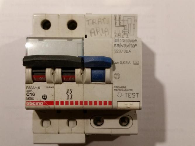

Inserito il 01/12/2020 alle: 22:27:53
Peccato che siamo lontani, altrimenti avrei un regalo per te, sai quelle cose che hai da sempre tra le scatole e le tieni...perchè io conservo tutto che non si sa mai laugh
però non so se C16 significa 16A ?
Modificato da IZ4DJI il 01/12/2020 alle 22:29:13
13/01/2006 25431
Inserito il 01/12/2020 alle: 23:23:06
In risposta al messaggio di IZ4DJI del 01/12/2020 alle 22:27:53
Peccato che siamo lontani, altrimenti avrei un regalo per te, sai quelle cose che hai da sempre tra le scatole e le tieni...perchè io conservo tutto che non si sa mai però non so se C16 significa 16A ?
Magnetotermico 16 Ampere, curva C, 4500 Ampere, 400 Volt, 2 Poli
... accoppiato con ...
Differenziale 0,03 Ampere

C 16 ho imparato che é 16 amper curvaC.
Leggendo i dati di m48 sarebbe uguale al mio vecchio...a parte i 400 volt!
Ma hai visto ciò che ho scritto di Leroy Merlin italia e leroy spagna?
Da Leroy italia cinsono tutti quelli che mi avete suggerito combinati!

In risposta al messaggio di Emme48 del 01/12/2020 alle 23:23:06
Magnetotermico 16 Ampere, curva C, 4500 Ampere, 400 Volt, 2 Poli ... accoppiato con ... Differenziale 0,03 Ampere  Marco
Domani prendo il differenziale famoso della foto e si spera il magnetotermico da 10 o 16 amper...
anche se stamattina mi pare di aver visto solo 20...
Altrimenti il magneto devo andare a prenderlo lontano a leroy Merlin che li ha da 10 e 16.
Poi li assemblo con il ponte e vi faccio vedere le foto, specialmente a te e McDonald così mi date il via libera...o nowink, per il montaggio definitivo...
Ma sto benedetto indicatore colorato di" guasto a terra" che alcuni hanno e altri no...serve o no?

In risposta al messaggio di Hunter85 del 02/12/2020 alle 00:02:13
Domani prendo il differenziale famoso della foto e si spera il magnetotermico da 10 o 16 amper... anche se stamattina mi pare di aver visto solo 20... Altrimenti il magneto devo andare a prenderlo lontano a leroy Merlin che
li ha da 10 e 16. Poi li assemblo con il ponte e vi faccio vedere le foto, specialmente a te e McDonald così mi date il via libera...o no, per il montaggio definitivo... Ma sto benedetto indicatore colorato di guasto a terra che alcuni hanno e altri no...serve o no? Non ho trovato info su internet cercando rapidamente... É un ulteriore funzione? Ad esempio in quello postato da iz4dj non ce... E nemmeno nel.differenziale che compro domani...
Il mio ha un bel po di anni, recuperato da un quadro che ci avevano sostituito, quindi sicuramente quelli moderni avranno qualcosa di piu aggiornato.

In risposta al messaggio di Hunter85 del 01/12/2020 alle 21:39:13
Forse faccio confusione con le tue indicazioni... ma...ho visto alcuni schemi e si entra da sopra sia nel differenziale che nel magnetotermico. Quindi il ponte dovro farlo tra sotto del differenziale e sopra del.magnetotermico. Per fare il ponte turto sopra ,uno dei due dovrei metterlo a testa in giu... giusto?
Hai ragione il collegamento corretto dovrebbe essere fatto in modo che ad interruttore aperto la parte mobile dei contatti non resti in tensione, se vedi la foto di Tommaso si entra da sopra il differenziale e si esce da sotto il magnetotermico,io t iavevo consigliato quel tipo di montaggio per renderti piu facile la vita anche perche dal punto di vista funzionale non cambia, se puoi ed hai lo spazio per passare con i fili fai il collegamento nel modo corretto. Sulla foto del differenziale di Tommaso manca da dire che quel simbolino con le onde a fianco della soglia di intervento sta ad indicare che il differenziale è di tipo A quindi può essere utilizzato per correnti alternate e pulsanti con componenti continue. Si nota inoltre quale sia stata l'azienda che ha avuto la malaugurata idea, per ragioni di marketing, di battezzare i differenziali salvavita.
mec
15/06/2018 11024
Inserito il 02/12/2020 alle: 11:11:59
In risposta al messaggio di mecdonald del 02/12/2020 alle 09:22:27
Si...leggendo in giro ho visto questa cosa delle correnti solo alternate o anche pulsanti...ma ovviamente non so che significa...
comunque mi piacerebbe che mi facessi uno schema del collegamento che dici tu...
Nel caso fosse differente, ma piu ordinato o col ponte pii corto magari faccio come dici...
Sempre se  non cambia niente...

Parere personale, se quello che hai tolto era quello di serie installato dal costruttore e era da 15A, significa che l impianto è dimensionato per i 15A e quindi a logica metterei il 16A per ripristinare la situazione che avevi in origine.
Nei camper io ho sempre visto fili da 2,5mm2 e prese SCHUKO e quindi dovrebbe essere quello giusto. Però io ho sempre avut camper Tedeschi, e non so se quelli fatti in Italia siano fatti secondo le stesse regole.
Per scegliere il valore, non mi baserei su cio che collegherai alle prese, ma unicamente a come è fatto l impianto perchè secondo me il magnetotermico è li a protezione dell impianto.
Cavi da 2,5 e prese SCHUKO metterei 16A
Cavi da 1,5 e prese italiane metterei 10A
Modificato da IZ4DJI il 02/12/2020 alle 12:28:56
31/03/2004 21022
Inserito il 02/12/2020 alle: 12:41:34
i cavi che si vedono nella foto di Hunter a me sembrano da 1.5mmq, ciò significa che su quel mezzo non può andare un differenziale oltre i 10A, ovvero 2300W.
Se quello che c'era prima era da 15A, direi che non era quello giusto, ammesso che i cavi siano da 1,5mm come credo.
Si può montare un 16A, MA, se si vogliono fare le cose in regola bisogna cambiare tutti i cavi su cui gira la 220V e metterli da 2,5mmq.
15/06/2018 11024
Inserito il 02/12/2020 alle: 12:46:10
In risposta al messaggio di IZ4DJI del 02/12/2020 alle 12:23:29
avevi in origine. Nei camper io ho sempre visto fili da 2,5mm2 e prese SCHUKO e quindi dovrebbe essere quello giusto. Però io ho sempre avut camper Tedeschi, e non so se quelli fatti in Italia siano fatti secondo le stesse regole. Per scegliere il valore, non mi baserei su cio che collegherai alle prese, ma unicamente a come è fatto l impianto perchè secondo me il magnetotermico è li a protezione dell impianto. Cavi da 2,5 e prese SCHUKO metterei 16A Cavi da 1,5 e prese italiane metterei 10A
Ciao... Prese schuko.
cavi "mi sembra" da 1.5 mmq... magari guarda le.foto prima e dimmi.
Riguardo agli impianti tedeschi...
L adriatik, aveva tutto l.impianto schaudt tedesco e comunque copia i camper tedeschi.
Beh, la 12 v era in tutto migliore dei 5 arca che mi sono passati sotto mano.
Tutte le sezioni erano maggiori e le.lunghezze minori. Tutta un altra cosa...la centralina schaudt poi... rispetto alle Campoli...
Probabilmente il discorso vale anche per la 220.
Anche se.secondo me l impianto a 220 é meno soggetto a differenze di qualità...
Ho l arca adesso ma non ho nessun problema a.dirlo.
