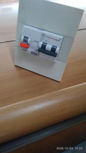

Fatto casino con magnetotermico
5 20 144
15/06/2018 11024
Inserito il 02/12/2020 alle: 12:47:32
In risposta al messaggio di Laikone del 02/12/2020 alle 12:41:34
i cavi che si vedono nella foto di Hunter a me sembrano da 1.5mmq, ciò significa che su quel mezzo non può andare un differenziale oltre i 10A, ovvero 2300W. Se quello che c'era prima era da 15A, direi che non era quello
giusto, ammesso che i cavi siano da 1,5mm come credo. Si può montare un 16A, MA, se si vogliono fare le cose in regola bisogna cambiare tutti i cavi su cui gira la 220V e metterli da 2,5mmq.
Anche a me sembrano da 1.5 mmq a occhio...
E se ho ben capito, mettere un magnetotermico (il differenziale non ha a che fare con gli amper, sempre se ho capito) leggermente sotto dimensionato non da nessun problema...al massimo stacca usando meno watt.
Mentre sovradimensionato può dare problemi.
Anche se sopra qualcuno ha detto che un 16 amper con cavi da 1.5 mmq e prese schuko, in realtà ai cavi non fa niente a livello pratico...
Riguardo al vecchio secondo me era originale...la cornice e l interruttore sono della stessa marca Ave e il buco sembra perfettamente originale.
Purtroppo il manuale arca dice solo "dotato di salvavita". Enza specificare che c'è anche il magnetotermico e di che amperaggio.
Forse c era un manuale a parte per l interruttore...almeno sull adriatik c era addirittura un manualino specifico per il differenziale e le prese. Precisissimo.

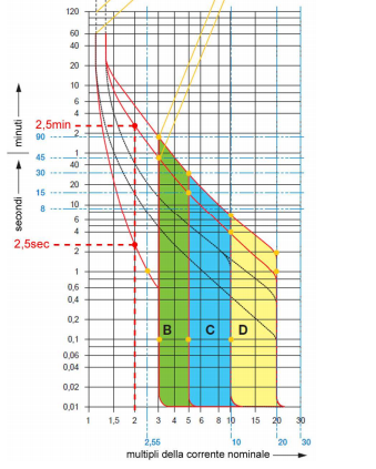

Forse è giunto il momento di dire alcune cose sui magnetotermici, chiedendoVi fin d'ora scusa per la lungaggine che segue.
Istintivamente posiamo pensare che installando un magnetotermico da 10 ampere, questo scatti non appena la corrente supera le 10 ampere, non è così...
Un magnetotermico ha internamente due meccanismi, distinti tra loro, che lo fanno  scattare, uno magnetico e uno termico, da qui il nome magnetotermico.
L'intervento termico è molto lento e si attiva "dopo un certo tempo" da quando la corrente supera il valore nominale, in pratica facendoci passare 11 ampere dobbiamo "attendere pazientemente" che dentro si scaldi una lamina bimetallica che provoca lo sgancio meccanico dei contatti, se le ampere sono 15 fa prima, ma è comunque richiesto che trascorra del tempo.
Questo meccanismo è lento nell'intervenire e soprattutto risente della temperatura ambiente, quindi NON è adatto alla protezione da cortocircuito ma solo alla protezione da sovraccarico prolungato atto solo ad evitare che i fili prendano fuoco.
Lo spunto di un motore elettrico che all'accensione richiede 45 ampere per un istante, non fa scattare la protezione termica da 10 ampere.
L'intervento magnetico è molto veloce, ma scordiamoci che nel nostro magnetotermico da 10 ampere intervenga a 11 ampere.
Ecco il grafico dell'intervento magnetico ( Normativa EN60898)
Non è difficile da intepretare... un magnetotermico in classe C da 10 ampere scatta immediatamente solo con correnti che raggiungono un valore compreso tra 50 ampere e 100 ampere.
E' quindi INDISPENSABILE fare in modo che un cortocircuito riesca a far passare la corrente necessaria a innescare l'intervento magnetico.
Per realizzare questo abbiamo tre strade:
1) Fili di sezione elevata.
2) Fili di lunghezza ridotta.
3) Magnetotermico di valore non elevato.
Una prolunga da 40 metri comprata al brico con i conduttori da 1,5 mm quadri (vietatissima) che alimenta un camper dotato di una protezione magnetotermica da 16 ampere, il tutto condito da un impianto interno composto da fili da 1,5 mm è altamente pericoloso.
Se c'è un cortocircuito ad un apparecchio collegato ad un presa, la corrente deve percorrere 40 metri di prolunga e 10 metri di impianto interno, due volte perché i fili sono due.
Siamo davvero sicuri che un filo da 1,5 mm quadri, lungo 100 metri, riesca a a far passare 100 ampere?
Se la risposta è "no" allora in caso di cortocircuito avremo sicuramente un incendio.
Ecco come dobbiamo fare per avere un impianto sicuro a prova di incendio.
2) Prolunga camper-colonnina di 25 metri al massimo da 2,5 mm quadri.
3) Protezione magnetotermica più bassa possibile, compatibilmete con i nostri consumi.
10 ampere protegge bene con tutti i cablaggi a norma.
16 ampere proteggono molto meno
20 ampere non proteggono affatto
Sul mio nuovo camper avrò tutti i cablaggi da 2,5 mm quadri ma un magnetotermico-differenziale da 10 ampere, potere di interruzione 6000 Ampere, 400 volt, curva C, intervento differenziale a 30 milliAmpere, 2 Poli
Marco.

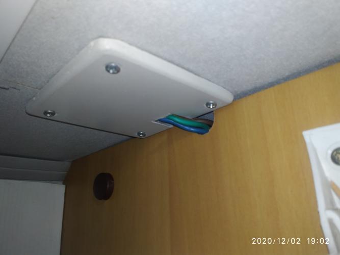

Riguardo all impianto, ho dato un occhio tempo fa a scatole e trasformatore..le.conmessioni sembrano in stato piu che decente...
Riguardo ai cavi é vero che sono pochi e 3 prese schuko... però arca faceva passare i cavi DENTRO il soffitto, proprio nello stirofoam, quando devono attraversare il camper da lato a lato...
Soluzione strana al posto dinuna canaletta come sull adriatik. Probabilmente per estetica.
Praticamente sunquesti arca , dal bagno ai cavi, se ti si rompe qualcosa devi buttare il camperlaugh. Battute a parte, basta fare il cablaggio da un altra parte.
Ma come ho detto la 220 esterna la usero raramente, forse mai. Quindi lo metto in sicurezza il piu possibile e.stop.
Sulla 12 v al contrario, mi piace migliorare le prestazioni, nel possibile...
Vedi qui si immergono nel soffitto e passano dentro di esso fino alla scatola di derivazione successiva sull altro latofrown.
Magari nella parete c'è un tubo corrugato...ma sai sfilarli e.rimetterli magari piu grossi che odissealaugh

Mi ricorda alcuni aerei dell'est con i cablaggi elettrici inglobati nella struttura portante delle ali.
Non ispezionabili e non sostituibili, impossibile omologare quei velivoli secondo le regole dell'occidente...
Metti un magnetotermico non superiore alle 10 ampere e tutto sarà perfetto.

Mi ricorda alcuni aerei dell'est con i cablaggi elettrici inglobati nella struttura portante delle ali. Non ispezionabili e non sostituibili, impossibile omologare quei velivoli secondo le regole dell'occidente... Metti un magnetotermico non superiore alle 10 ampere e tutto sarà perfetto. Marco.
Hahaha, vero che è un assurditàlaugh?
Qualcun altro ha cose del genere?
Io le.ho viste su tutta la gamma arca primi 90.
Dalla basica freccia, al media fascia Europa (questo), fino al top America...
Altre marche le ho solo visionate non facendo caso a questi dettagli...

Inserito il 02/12/2020 alle: 21:06:42
In risposta al messaggio di Hunter85 del 02/12/2020 alle 12:46:10
Ciao... Prese schuko. cavi mi sembra da 1.5 mmq... magari guarda le.foto prima e dimmi. Riguardo agli impianti tedeschi... L adriatik, aveva tutto l.impianto schaudt tedesco e comunque copia i camper tedeschi. Beh, la 12
v era in tutto migliore dei 5 arca che mi sono passati sotto mano. Tutte le sezioni erano maggiori e le.lunghezze minori. Tutta un altra cosa...la centralina schaudt poi... rispetto alle Campoli... Probabilmente il discorso vale anche per la 220. Anche se.secondo me l impianto a 220 é meno soggetto a differenze di qualità... Ho l arca adesso ma non ho nessun problema a.dirlo.
L ADRIA è Slovena, ma la qualità è Tedesca wink.
Con il 10A dovresti potere utilizzare una stufetta da 2000W e penso che in un camper sia il massimo che puo capitare di usare e quindi saresti a posto. Però se usi la stufetta non usi altro, neppure il frigo.
Però le stufette le puoi impostare anche a 1000W e in camper sono gia piu che sufficenti.
Con 6A secondo me ti limiti troppo un uso anche eventualmente di emergenza (posto freddo e si guasta la stufa a gas), mentre con 10A mantieni la sicurezza ma non ti precludi nulla.
Se i fili sono da 1,5mm penso che l attuale da 15A sia stato sostituito da un precedente proprietario, ma che nascesse con i 10A.
L idea di sostituire almeno le linee che vanno alle prese, con altre da 2,5mm2, non sarebeb male, costo modesto e buona resa. Sta a vedere come sono stati posati e se si possono sfilare e sostituire comodamente.
Nel mio, non sono usati i tre fili "singoli" ma la Hymer per la 220 usa cavo 3x2,5 così c'è anche una protezione meccanica e maggiore isolamento, ma è un po ingombrante.
In pratica dal magnetotermico/differenziale, la linea 220 arriva a una scatola di smistamento da cui parte un 3X2,5 per ogni presa (tre prese) e uno che va alla centralina e uno al frigo. Io ho aggiunto un 3x2,5 che va a una presa nel garage che non c'era.

Detto questo non voglio credere al fatto che quei cavi siano annegati nell'isolante. Utilizzando i cavi presenti come traino si dovrebbe riuscire a far passare dei 2,5mmq. Seppure il camper è datato, Arca non era e non è l'ultima arrivata...

Ciao...mi sono spiegato malle..
nom fusi nell isolante ma dentro la parete... probabilmente si, hanno una canalina...ma un lavoraccio..
15/06/2018 11024
Inserito il 03/12/2020 alle: 01:33:47
In risposta al messaggio di IZ4DJI del 02/12/2020 alle 21:06:42
L ADRIA è Slovena, ma la qualità è Tedesca . Con il 10A dovresti potere utilizzare una stufetta da 2000W e penso che in un camper sia il massimo che puo capitare di usare e quindi saresti a posto. Però se usi la stufetta
non usi altro, neppure il frigo. Però le stufette le puoi impostare anche a 1000W e in camper sono gia piu che sufficenti. Con 6A secondo me ti limiti troppo un uso anche eventualmente di emergenza (posto freddo e si guasta la stufa a gas), mentre con 10A mantieni la sicurezza ma non ti precludi nulla. Se i fili sono da 1,5mm penso che l attuale da 15A sia stato sostituito da un precedente proprietario, ma che nascesse con i 10A. L idea di sostituire almeno le linee che vanno alle prese, con altre da 2,5mm2, non sarebeb male, costo modesto e buona resa. Sta a vedere come sono stati posati e se si possono sfilare e sostituire comodamente. Nel mio, non sono usati i tre fili singoli ma la Hymer per la 220 usa cavo 3x2,5 così c'è anche una protezione meccanica e maggiore isolamento, ma è un po ingombrante. In pratica dal magnetotermico/differenziale, la linea 220 arriva a una scatola di smistamento da cui parte un 3X2,5 per ogni presa (tre prese) e uno che va alla centralina e uno al frigo. Io ho aggiunto un 3x2,5 che va a una presa nel garage che non c'era.
Allora prendo il 10 a...

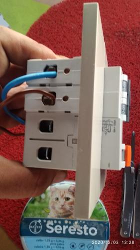

i cavi anche se li vedi singoli in foto...sono dentro un cavo unico con isolamento molto spesso...ma innquella zona sono ovviamente spellati per il collegamento all interruttore...
Il vecchio interruttore da 15 mi sembra originale...a naso..ma.magari sbaglio...
Dico a.naso, dalla precisione dell installazione senza altri buchi viti o mascherine...
La mascherina è della stessa marca dell interruttore e dall invecchiamento e colore della plastica sembra molto vecchia...
Poi magari l hanno cambiato 20 anni falaugh

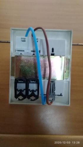

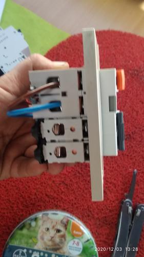

15/06/2018 11024
Inserito il 03/12/2020 alle: 14:37:24
In risposta al messaggio di Emme48 del 03/12/2020 alle 09:53:16
È sicuramente così che farò. Forse differenziale puro e magnetotermico da 10 ampere separato, ma i cablaggi saranno da 2,5 mmq di filo FS17 Marco
Ok preso anche l.ultimo aggeggio.
ecco come avrei fatto il collegamento fra i 2:
È CORRETTO?
da sopra
Da sotto
Di fronte
da dietro
Farei entrare i fili da sopra nel differenziale (sx) e li farei uscire da sotto dal magnetotermico (dx).
Aspetto il nullaosta degli esperti e poi lo metto.
Avevo solo il blu da 2.5 e il marrone da 1.5...era per fare le foto...poi metto tutti e due i ponti blu da 2.5 e uno lo coloro in qualche modo o lo segnalo con etichetta.
Grazie per la pazienzalaugh
Modificato da Hunter85 il 03/12/2020 alle 14:40:21
