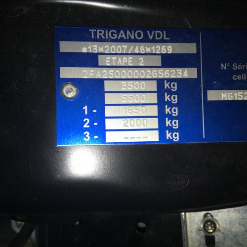

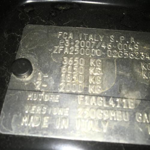

Inserito il 15/10/2018 alle: 19:23:58
Quindi è un Light. Si conferma attraverso la lettura della targhetta.
Mi scuso per la qualità della foto, ma la targhetta è in una posizione abbastanza difficile da fotografare.
Questa quella della Fiat e questa, che probabilmente non c'entra nulla, dell'allestitore. Su quella fiat alla massa a pieno carico viene indicato 3650 Kg ma sul mio libretto, in F2, è scritto 3500 Kg come sulla targhetta Trigano.

Inserito il 15/10/2018 alle: 19:44:10
In risposta al messaggio di Paolo62 del 15/10/2018 alle 19:23:58
Quindi è un Light. Si conferma attraverso la lettura della targhetta.   Mi scuso per la qualità della foto, ma la targhetta è in una posizione abbastanza difficile da fotografare. Questa quella della Fiat e questa, che
È un 35L (Light), le caratteristiche tecniche principali (freni, cerchi, sospensioni ecc) le puoi leggere nel mio post precedente.
Fossi in te non mi preoccuperei di nulla, tieni le gomme ed i freni in ordine, stai nei pesi indicati, e vedrai che non avrai il minimo problema.
