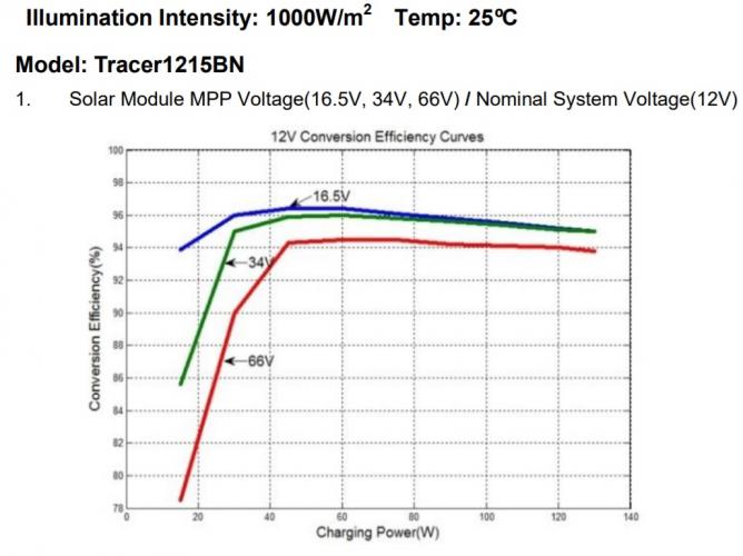

Ecco quanto dicevo sulla perdita di conversione.. E pensare che questo è il Tracer 1215BN non il 2215BN.
Personalmente non avrei dubbi a mettere la tecnologia monocristallino al posto del poli.. Il prezzo varia forse di 10€ però ha prestazioni superiori, pesa meno.
2 Policristallini da 100Wp pesano di più del CIGS, mentre 2 monocristallini pesano circa uguali al CIGS (1-2kg in più?); peso identico (gr+/-) se fosse un solo modulo da 200Wp monocristallino.
Anche qua non avrei dubbi a scegliere 200Wp di monocristallino al posto del CIGS da 110Wp perchè l'mppt è più efficiente data la Vmpp di 17-18V circa, 200Wp in parallelo produrranno comunque di più in condizioni non ideali rispetto al CIGS 110Wp (al massimo in condizioni particolari d'ombra il CIGS ha un piccolo vantaggio); peso pressochè identico ma quasi il doppio della potenza di picco.

Esatto, per me un mppt da 20A sono esagerati poichè lo useresti mediamente al 20-30%. Quando sarai in condizioni ideali il pannello fornirà 110W (circa 7.6A a 14,5V) quando il regolatore potrebbe gestire massimo 260-290W (circa 20A a 14,5V); torna il discorso efficienza fatto sopra a maggior ragione con regolatori sovradimensionati.
Gli epever li trovi da 10A capaci di reggere la Voc alta del CIGS.. Basta che sia il 1210; esempio il Tracer 1210AN.
(circa 20A a 14,5V); torna il discorso efficienza fatto sopra a maggior ragione con regolatori sovradimensionati. Gli epever li trovi da 10A capaci di reggere la Voc alta del CIGS.. Basta che sia il 1210; esempio il Tracer 1210AN.
Preso per 60 euro e spicci...
https://www.amazon.it/regolator...
Per ora non ho preso ne il display remoto ne il modulo per smartphone, credo che metterò un amperometro vicino ai voltmetri delle batterie.
