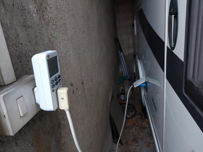

laughlaughlaughhahaha! Ma no! La proprietà è sempre mia come la tettoia, solo che non essendo recintata consentirebbe accessi a chiunque. Il magnetotermico citato serve esclusivamente la tettoia e lo utilizzo esattamente come scrive Laikone.
Traendo le somme sembra che il consiglio sia di continuare ad alimentare con la 220 ed abbandonare il ricorso al ftv.
Mi rimane di approfondire quanto emerso riguardo riguardo l auto scarica e l eventuale miglior gestione delle batterie.
Ringrazio per i Vs. Pareri/consigli yes

Anch'io ho un portico che potrei attrezzare col FV, ma continuo con l'impostazione che avevo scelto decenni fa
.. solo ho aggiornato il vecchio timer meccanico, che ormai andava in pezzi, con quest'altro.
Ancora da quando lavoravo,  gli dò 8 ore di 230 dalle 7 del sabato mattina, per l'autoscarica e qualche consumo parassita basta e avanza
