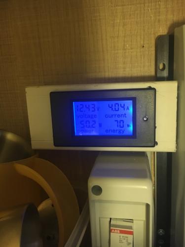

Ciao a tutti premesso che ho il camper in cortile, desidero condividere con voi il nuovo gadget tanto desiderato dopo 3 estati passate a tribolare con il trivalente ed i suoi limiti fisici delle temperature esterne elevate.
Ho acquistato un Indel Cruise 100 con compressore Danfoss, la mia curiosità maggiore era di constatare di persona i consumi.
Ebbene dopo aver montato un wattmetro (cinese) con shunt solo sulla sua linea di alimentazione dedicata, da ieri ho eseguito le seguenti misurazioni, per scrupolo ho attaccato la 220V ad evitare sorprese: acceso il frigo ieri alle 18:15 con termostato circa a metà, questa mattina alle 9:15 segnava un consumo di 180 Wh e la temperatura nel reparto frigo era di -2C^, in cella di -9C^; dalle 9:15 alle 17 ha consumato altri 80 Wh.
Totale 270 Wh in 23 ore e circa 1 Ah di media.
Vero che c’è ancora fresco, che era vuoto, e che non è mai stato aperto se non 4/5 volte dalla mattina al pomeriggio per verificare le temperature tuttavia non mi sembra affatto male.
Il dato di targa del costruttore reca una potenza del compressore di 75W, il Wattmetro ha segnato circa 50 W in tutte le condizioni ed anche il valore dell’assorbimento di circa 4A è congruente.
Facendomi il conto della serva ha consumato circa 12Wh ed ha funzionato circa 13 minuti ogni ora; nonostante il clima favorevole, il frigo vuoto, 4/5 aperture in tutto mi sento soddisfatto. I pannelli solari da 300 W con regolatore Ep Solar mppt, con il camper al sole solamente fino alle 13 circa hanno reso sino alle ore 17 110 W, sufficienti a coprire il consumo di poco meno di mezza giornata. Direi non male. Per i periodi più caldi certamente il fabbisogno sarà ampiamente supportato anche arrivando a tempi di funzionamento di 30 minuti ogni ora.
Ora ho una sola batteria Fiamm da 100 Ah a scarica lenta acquistata nuova 3 anni fa per il vecchio camper, scoprirò se potrò farcela solo con quella o se dovrò installare anche un’altra Varta da 90 Ah ancora discreta. Nel caso acquisterò un controllore di carica CBE BDS180, se qualcuno ha esperienze si accettano info.
Ecco le immagini:
Consumo in funzione

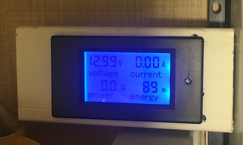

totale consumo dalle ore 9:15 alle 17

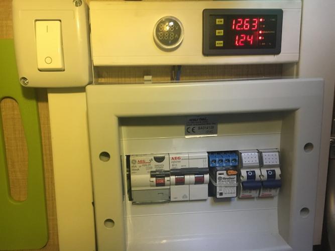

durante il funzionamento ho verificato una differenza di tensione misurata fra lo strumento dedicato al frigo (12,43) e quello che misura tutti gli assorbimenti in cellula (12,63), poi a frigo spento i valori si riallineavano.

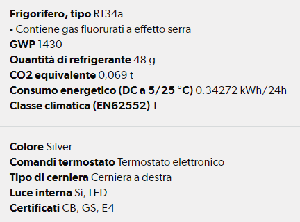

Ho guardato anche sul manuale e non ho trovato alcun riferimento sulla classe climatica.però ne sono molto contento consuma poco in estate e fa un gran freddo, e soprattutto in inverno anche lì consuma poco.

Tempo fa avevo già cercato la classe climatica dell'Indel Cruise 100, senza riuscirci.
Però sul loro sito danno una informazione che, secondo me, è estremamente importante senza la quale saremmo veramente delle anime perse...
Dicono che il frigo da 100 litri appartiene alla categoria di quelli più grandi d 90 litri.
L'unica cosa che mi viene in mente è che se io producessi un frigo in classe T lo scriverei a caratteri cubitali sulle caratteristiche... vabbè.
Ecco il mio Dometic CRX80 che metterò sul nuovo camper.
Purtroppo non mi dicono se il frigo da 80 litri appartiene alla categoria "di quelli superiori a 60 litri", povero me, come farò senza questa vitale informazione...
