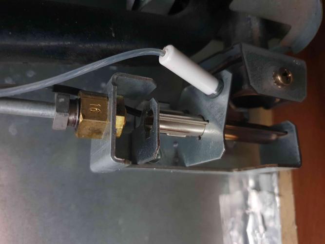

Riesumo questo vecchio post in quanto dopo 4  mesi x fermo mezzo causa femore rotto di mamma sono riuscito a partire x due giorni ed il problema si è aggravato. Ora gli scoppiettii durano oltre 10 secondi e credo proprio che non sia regolare. Ho fatto ovviamente anche la prova con il riduttore nuovo diretto sulla bombola ma il difetto è lo stesso. Dimenticavo...ora lo fa subito anche alla prima accensione...stavo pensando...ma non potrebbe essere l'elettrovalvola che non fa il suo lavoro dopo 8 anni ? O cosa ?

erfiuma
erfiuma
23/01/2022 645
Inserito il 23/07/2025 alle: 09:21:10
In risposta al messaggio di maxime del 22/07/2025 alle 21:53:32
che non sia regolare. Ho fatto ovviamente anche la prova con il riduttore nuovo diretto sulla bombola ma il difetto è lo stesso. Dimenticavo...ora lo fa subito anche alla prima accensione...stavo pensando...ma non potrebbe essere l'elettrovalvola che non fa il suo lavoro dopo 8 anni ? O cosa ?  Massimo
Più o meno mi pare di capire che sta succedendo un po' come a me.
Ho risolto soffiando bene con un compressore la pipa smontata e il camino. Poi ho spruzzato una bella quantità di spray dielettrico sui contatti dell'accenditore e su quello della termocoppia sia sull'accenditore, staccando i fili che sulla pipa, stando attento a non muovere sia piezo che termocoppia.
PS prima di riprovare ad accenderlo, aspetta 24 ore perché di solito gli spray sono roba infiammabile...
Io ho provato dopo un paio di ore, ma sono stato lì com gli occhi puntati e un estintore alla mano, che fare un falò è un attimo.
Il problema non si è più ripresentato, penso sia stato dovuto o a qualcosa che aveva preso casa nella canna fumaria o qualche contatto ossidato...

Più o meno mi pare di capire che sta succedendo un po' come a me. Ho risolto soffiando bene con un compressore la pipa smontata e il camino. Poi ho spruzzato una bella quantità di spray dielettrico sui contatti dell'accenditore
e su quello della termocoppia sia sull'accenditore, staccando i fili che sulla pipa, stando attento a non muovere sia piezo che termocoppia. PS prima di riprovare ad accenderlo, aspetta 24 ore perché di solito gli spray sono roba infiammabile... Io ho provato dopo un paio di ore, ma sono stato lì com gli occhi puntati e un estintore alla mano, che fare un falò è un attimo. Il problema non si è più ripresentato, penso sia stato dovuto o a qualcosa che aveva preso casa nella canna fumaria o qualche contatto ossidato...
Grazie, aspetto se interviene ill mitico Mario (alias Ecostar) e poi magari faccio anche la prova che indichi tu anche se il mio bruciatore come puoi vedere dalla foto nel primo post è perfetto e non presenta nessun cenno di ruggine e/o altro che possono far pensare a falsi contatti...
Effettivamente potrebbe anche essere sull'elettrovalvola che apre con leggero ritardo , prova a scollegare il connettore a pettine sull'accenditore poi pulisci ed eventualmente disossida tutti i suoi contatti , l'accenditore oltre che gestire la fiammella gestisce anche l'elettrovalvola
con un buon cercafughe controlla la tenuta del raccordo sull'ingresso gas dell'elettrovalvola ma controllalo dopo almeno 15 minuti dall'apertura bombola , potrebbe anche essere che il filtrino sull'ingresso gas elettrovalvola sia parzialmente otturato ma per il momento direi di provare con le altre ipotesi

Inserito il 23/07/2025 alle: 14:52:06
In risposta al messaggio di ecostar del 23/07/2025 alle 13:31:08
oltre che gestire la fiammella gestisce anche l'elettrovalvola  con un buon cercafughe controlla la tenuta del raccordo sull'ingresso gas dell'elettrovalvola ma controllalo dopo almeno 15 minuti dall'apertura bombola , potrebbe anche essere che il filtrino sull'ingresso gas elettrovalvola sia parzialmente otturato ma per il momento direi di provare con le altre ipotesi
Grazie Mario ...come al solito con le tue preziose risposte...
farò le prove che indichi anche se sono più propenso alla seconda ipotesi visto che riguardo alla prima, tutto il gruppo centralina/accenditore è stato cambiato a fine anno in quanto per una "botta" di 220 v in un'AA dall'impianto elettrico farlocco, me la brucio' e visto che è completamente sigillata, non sono stato capace di risalire ai componenti saltati nelle 3 zone in cui vedevo macchie nere di "sfiammamenti" e quindi, sono più propenso alla seconda ipotesi e cioè quella del filtro in entrata dell'elettrovalvola che si è sposrcato e dopo oltre 8 anni di onorato servizio e molte bombole cambiate, ci stà anche che sia un po' intasato e quindi mi confermi che è sufficiente svitare il raccordo di entrata sull'elettrovalvola e sfilato il tubo c'è un filtrino ...vero ? o faccio danni ?
Per la perdita la escludo, anche se avendo il cerca fughe (sia bomboletta spray che elettronico) una prova la farò.
Aspetto che raffreschi un po' (sembra da domani..) e poi faccio le prove ed aggiorno.
P.S. dimenticavo Mario...non è che c'entri il fatto che quando ho cambiato la centralina /accenditore nel tagliare una fascetta che teneva insieme i cavi che dal fornellino vanno all'accenditore uno si "sbucciò" per alcuni mm ed ho provveduto a ripristinare l'isolamento con il classico nastro da elettricisti  ? non vorrei che quell'isolamento particolare serva a non far scaricare la corrente ....anche se alla prova dei fatti toccando con le dita la zona nella fase di accenzione non sentivo niente...
Se fosse così sarebbe un bel problema in quanto ci vorrebbe tutto il fornellino nuovo....

Inserito il 23/07/2025 alle: 19:57:15
In risposta al messaggio di maxime del 23/07/2025 alle 14:52:06
Grazie Mario ...come al solito con le tue preziose risposte... farò le prove che indichi anche se sono più propenso alla seconda ipotesi visto che riguardo alla prima, tutto il gruppo centralina/accenditore è stato cambiato
a fine anno in quanto per una botta di 220 v in un'AA dall'impianto elettrico farlocco, me la brucio' e visto che è completamente sigillata, non sono stato capace di risalire ai componenti saltati nelle 3 zone in cui vedevo macchie nere di sfiammamenti e quindi, sono più propenso alla seconda ipotesi e cioè quella del filtro in entrata dell'elettrovalvola che si è sposrcato e dopo oltre 8 anni di onorato servizio e molte bombole cambiate, ci stà anche che sia un po' intasato e quindi mi confermi che è sufficiente svitare il raccordo di entrata sull'elettrovalvola e sfilato il tubo c'è un filtrino ...vero ? o faccio danni ? Per la perdita la escludo, anche se avendo il cerca fughe (sia bomboletta spray che elettronico) una prova la farò. Aspetto che raffreschi un po' (sembra da domani..) e poi faccio le prove ed aggiorno. Massimo P.S. dimenticavo Mario...non è che c'entri il fatto che quando ho cambiato la centralina /accenditore nel tagliare una fascetta che teneva insieme i cavi che dal fornellino vanno all'accenditore uno si sbucciò per alcuni mm ed ho provveduto a ripristinare l'isolamento con il classico nastro da elettricisti  ? non vorrei che quell'isolamento particolare serva a non far scaricare la corrente ....anche se alla prova dei fatti toccando con le dita la zona nella fase di accenzione non sentivo niente... Se fosse così sarebbe un bel problema in quanto ci vorrebbe tutto il fornellino nuovo....
Sei sicuro che oltre alla centralina abbiano sostituito anche l'accenditore che è a sè stante ?  per accedere al filrino sull'ingresso della elettrovalvola ti confermo che dovrai scollegare il raccordo sul tubo gas in entrata e il filro lo vedrai al'interno nella sua sede di appoggio  , spesso qualche allestitore lo elimina quindi potrebbe anche non esserci
per sistemare  il cavetto dell'accenditore che si è legegrmente spelato anche se momentaneamente andrebbe bene usare il classico nastro adesivo in plastica sarebbe meglio usare nastro adesivo telato o ancora meglio nastro amalgamente , tuttavia gli scoppiettii alla partenza non cerdo siano causati dal quel cavetto a meno che avolte faccia massa da qualche altra parte e non sull'elettrodo di accensione

Inserito il 23/07/2025 alle: 22:00:35
In risposta al messaggio di ecostar del 23/07/2025 alle 19:57:15
entrata e il filro lo vedrai al'interno nella sua sede di appoggio  , spesso qualche allestitore lo elimina quindi potrebbe anche non esserci per sistemare  il cavetto dell'accenditore che si è legegrmente spelato anche se momentaneamente andrebbe bene usare il classico nastro adesivo in plastica sarebbe meglio usare nastro adesivo telato o ancora meglio nastro amalgamente , tuttavia gli scoppiettii alla partenza non cerdo siano causati dal quel cavetto a meno che avolte faccia massa da qualche altra parte e non sull'elettrodo di accensione
grazie ancora Mario...per prima cosa provo a vedere la situazione filtrino in ingresso  e poi ci aggiorniamo...
per la centralina l'ho cambiata da me ed è quella che vedi nel link di CSM
https://www.fiyo.it/dometic-mod...
ed i 2 cavetti vengono infilati in alto nei due fori predisposti. Nello staccarli dall'altra, quella danneggiata dalla "botta" di 220 v nel tagliare una fscetta che teneva insieme i due cavetti dalla centralina al fornellino, ho pizzichito un filo andandolo a danneggiare il rivestimento trasparente per pochi mm ed ho riparato con nastro. Il cavo sono sicuro che non tocca da nessuna parte in quanto l'ho ribloccato con fascetta in una posizione sicura.
Per riavvitare il tubo gas sull'elettrovalvola, una volta pulito il filtrino (se c'è), uso un po' di "frena filetti" e/o lavora sull'ogiva che di sicuro è sul tubo ? Grazie
