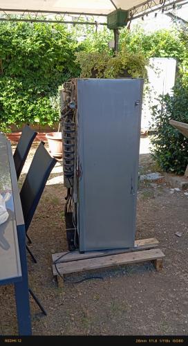

Fra poco saranno 24h che è capovolto.
L'ho capovolto a freddo.
Prossimi step?

Fra poco saranno 24h che è capovolto. L'ho capovolto a freddo. Prossimi step? Ho letto, parlando con gemini, anche che si può picchiettare dopo aver scaldato una determinata zona con una pistola termica che ne dite?
Io lo avrei acceso a 220 per qualche ora, e poi capovolto, e ogni tanto andate di vibrazione
Se si sono formati dei cristalli, il lasciarlo solamente capovolto non li fa sciogliere
Pensa quel problema come se fossero calciori renali per un umano, se stai a testa in giù non passano mica, per farteli passare , prima ti fanno bere di più sperando si sciolgano( l'equivalente del picchiettare da montato), poi li bombardano con gli ultrasuoni (l'equivalente di smontarlo, scaldarlo, metterlo a testa in giù e farlo vibrare)
Solo che, negli umani gli ultrasuoni, risolvono sempre il problema, per il.frigo a volte non funziona
Ma so che sei già preparato ad una eventuale sostituzione
Modificato da impiegatodelvolante il 28/06/2026 alle 08:40:59

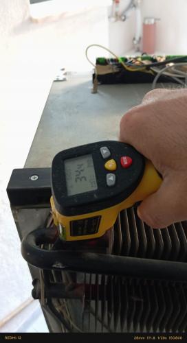

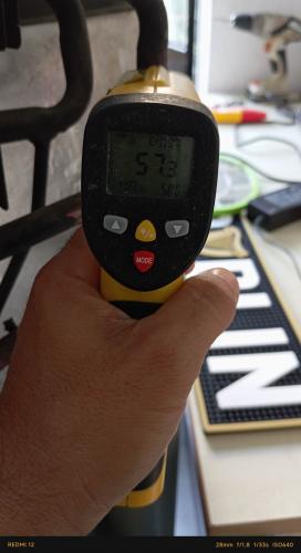

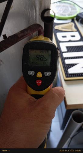

eh già... ieri l'abbiamo messo sottosopra alle 10 e rimesso dritto alle 15, acceso ieri sera alle 23 e stamani mio fratello mi dice che è un forno... malgrado le serpentine dietro sembrino più calde omogeneamente.
Ora ci passo con una pirometro laser per capire le varie temperature.

eh già... ieri l'abbiamo messo sottosopra alle 10 e rimesso dritto alle 15, acceso ieri sera alle 23 e stamani mio fratello mi dice che è un forno... malgrado le serpentine dietro sembrino più calde omogeneamente. Ora
ci passo con una pirometro laser per capire le varie temperature. Portandomi avanti sul lavoro ho visto su subito molti frigo, anche identici, in vendita con motivazione di passaggio a compressore. Prezzi tra 400 e 500 euro. dovessi andare su usato pensavo ad un modello identico cosi da avere alcuni pezzi di ricambio. Che dite, come lo vedete come acquisto?  Non è neanche facile verificare il funzionamento visto quante ore necessita per iniziare a freddare
A prescindere dal costo in gioco un trivalente usato qualunque esso sia lo prenderei solo se è ancora installato e correttamente funzionante nel senso che lo ritirerei sul posto di persona solo dopo averlo trovato in temperatura al mio arrivo e dopo le mie svariate prove sul funzionamento con le 3 fonti energetiche ma deve essere distante non oltre 20 km , capisci che è quasi impossibile per il motivo che un trivalente usato in vendita solitamente non è installato , quella di venderlo motivati dal passaggio al compressore potrebbe essere anche veritiera ma spesso ingannevole , capisci che il rischio fregatura è troppo alto e se inciampi nella fregatura cosa diavolo ne faresti dei ricambi !
tuttavia se ne trovi uno dalle tue parti uguale al tuo anche non installato potresti azzardare ma fai in modo che il venditore lo colleghi a una fonte 230V e al tuo arrivo il frigo sia in temperatura  , diversamente sarebbe come chiedere all'oste come è il suo vino , buona fortuna
