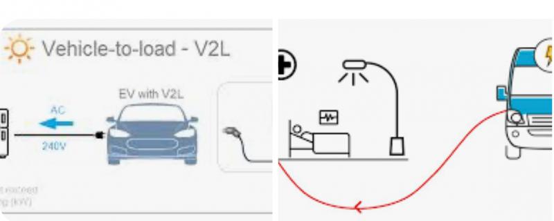

16/02/2006 65113
Inserito il 31/08/2024 alle: 10:17:08
A me piacerebbe mettere un frigo, giusto per due bottiglie di acqua, nell’auto che tra l’altro è elettrica ma sarebbe alimentata sempre dalla batteria a 12 volt, che sinceramente non ne capisco il motivo di esistere
V2L, bellino vero?
IMG_8610.jpegMa perché non lo posso prelevare all’interno?
Ma l’uscita non può essere anche a 12 volt?
Avrei batteria quasi illimitata….
Peccato che non posso sbudellare il connettore …
