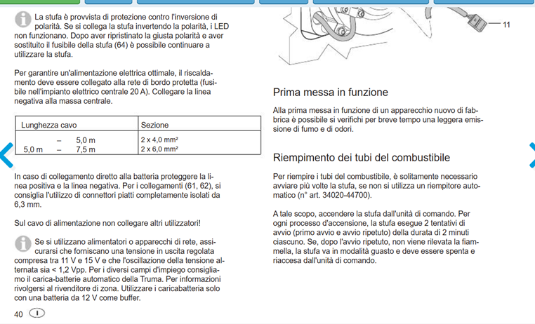

Naturalmente da centralina. Dico naturalmente perché non ha senso: nel caso di Trigano la centralina è sotto al sedile guidatore e la batteria è nella panca della dinette, di fianco alla truma. Almeno prende tensione da un terminale non commutato, si può spegnere (si fa per dire) la centralina e tanto la truma come il frigo continuano ad essere alimentati.
Esatto, come per il mio caso. Nel Manuale si parla di 4mm per distanze inf 5 m.

Inserito il 14/01/2026 alle: 15:15:32
In risposta al messaggio di hybrid del 14/01/2026 alle 15:03:37
Quello che non ho capito è se la lunghezza indicata si riferisce al singolo cavo o alla somme dei due , in tal caso per me 6mm2.  Ma comunque per me non fa differenza tanto sempre sottodimensionati sono

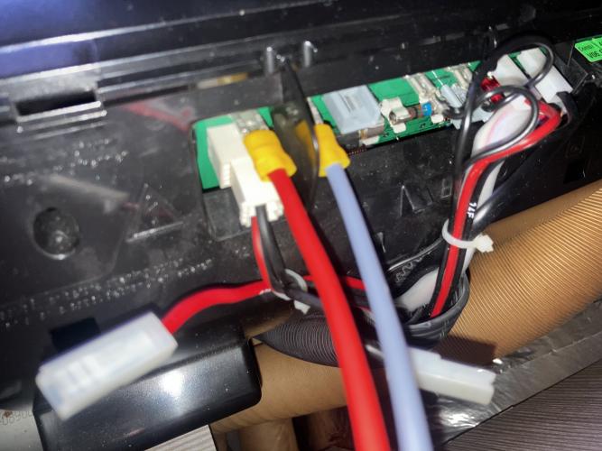

Inserito il 15/01/2026 alle: 10:48:02
In risposta al messaggio di hybrid del 14/01/2026 alle 16:29:29
Appena posso ci provo anch' io , con 2 cavi volanti da 6mm (con i 2 fusibili da 20 A), vado diretto in BS . Vediamo che succede. Grazie
Stamattina ho acceso la Truma dopo una settimana di stop . Soliti tempi di accensione candeletta senza un minimo sbuffo di fumo (prima già poco dopo l'iniezione di gasolio fumata bianca densa per almeno due minuti) . Dopo circa tre minuti sbuffetto di fumo per circa 30 secondi che sembra condensa (ma magari non lo è) ma che non puzza  e che si disperde subito a contatto con l'aria . Prima di gridare al miracolo farò altre prove ma toccando ferro siamo nella direzione giusta . Appena riesco carico un video su youtube così mi date un parere
https://youtube.com/shorts/ujGK...
Questa è la situazione dopo circa 3 minuti dall'accensione

Inserito il 15/01/2026 alle: 21:07:16
In risposta al messaggio di lucab1971 del 15/01/2026 alle 10:48:02
circa tre minuti sbuffetto di fumo per circa 30 secondi che sembra condensa (ma magari non lo è) ma che non puzza  e che si disperde subito a contatto con l'aria . Prima di gridare al miracolo farò altre prove ma toccando ferro siamo nella direzione giusta . Appena riesco carico un video su youtube così mi date un parere   Questa è la situazione dopo circa 3 minuti dall'accensione
Ciao Luca. Intanto grazie per a condivisione.
Puoi dirmi quale temperatura esterna c'era nel video?
Se non fosse troppo bassa temo di doverti dire che vedo ancora troppo fumo.

Inserito il 16/01/2026 alle: 09:33:46
In risposta al messaggio di mimmo69 del 15/01/2026 alle 21:07:16
Ciao Luca. Intanto grazie per a condivisione.  Puoi dirmi quale temperatura esterna c'era nel video?  Se non fosse troppo bassa temo di doverti dire che vedo ancora troppo fumo.
Ciao , non so di preciso i gradi ma penso poco sopra lo zero . Si un po di fumo lo fa ancora ma quando la pompa incomincia a iniettare più gasolio per poi arrivare a regime , inoltre non da fastidio anche avvicinandosi . In fase iniziale di accensione (primi due minuti) fumo completamente assente  , prima dopo 30 secondi fumava come una ciminiera per almeno due minuti . Mi sembra che vada a regime anche prima ... Per ora sono soddisfatto !  Ora la grana di far passare sotto i cavi . Non so sui vostri mezzi ma l'organizzazione dei miei cablaggi è imbarazzante. Stavo pensando di sfruttare i vecchi cavi della batteria agm da 10mm2 che ho ancora e che fanno lo stesso percorso di quelli della Truma . Ma i faston femmina dedicati temo siano troppo grandi . Vedo se ha senso far uscire quattro cavetti  lunghi 10 cm da 6mm2 da centralina e da scheda Truma e poi collegarli tramite portafusibile MIDI  a quelli della vecchia batteria . Se ho novità vi aggiorno

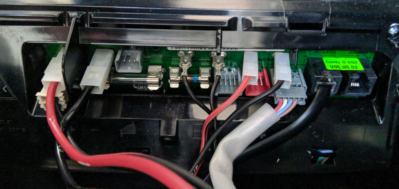

Inserito il 19/01/2026 alle: 12:15:01
In risposta al messaggio di lucab1971 del 16/01/2026 alle 16:33:12
Collegamento da centralina . Il tipo di faston non ne ho idea , i cavi me li ha preparati un amico elettricista , ti allego una foto lato scheda Truma se si capisce , lato centralina sono identici . Sono inseriti nudi perchè
tanto il mezzo è fermo , poi vedrò come isolarli meglio ,  soprattutto lato centralina (Nordelettronica) , di sicuro non riesco a farli stare nel connettore originale in foto ...
Grazie Luca. Quelli indicati sarebbero quelli nuovi con sez da 6mm2 ? Condivido i collegamenti alla mia T 6D, da 4 mm2 . ciaoTrumaCollegamenti.jpg

Inserito il 19/01/2026 alle: 17:01:54
In risposta al messaggio di hybrid del 19/01/2026 alle 12:15:01
Si corretto son quelli nuovi
