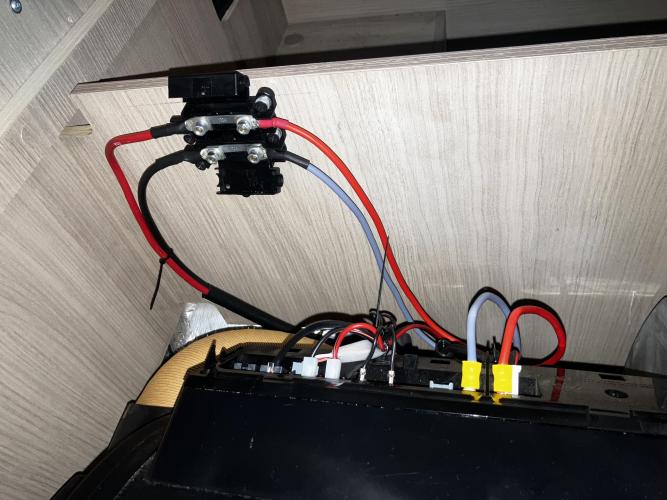

Penso che un 6mm2 sarebbe gia piu che sufficente e ti crea meno problemi con i faston. Con un 10mm2, che è anche rigido e pesante, avrei anche paura che sforzasse troppo sui fasto sulla scheda, anche se si puo sempre dargli prima la giusta piegatura e fascettarli da qualche perte per evitare lo sforzo.
Si concordo , il mio problema è che non ho voglia di smontare mezzo van per passare i cavi da sotto al sedile guidatore fino alla stufa che sta in coda . Per questo volevo sfruttare quelli della vecchia batteria che fanno già il giro giusto ma sono da 10mm2 . Ho già fatto un accrocchio con un portafusibile midi , arrivo infatti alla stufa con un 6mm2 , ma volevo fare una roba più pulita .
Crimpare due capicorda uno lato 10mm e uno lato 6mm con un bullone e dado? Con gli occhielli avrebbero sicuramente più tenuta e più superficie di contatto per fare la riduzione rispetto ad i faston
Ci avevo pensato ma non so come isolarli . Poi ho fatto sto accrocchio con fusibili ad alto amperaggio (stessa cosa lato centralina) tanto quello da 20A è sulla centralina accrocchio.jpg
Per quanto si riesce a vedere dalla foto direi che non ha nulla che non va, misura di non aver caduta di tensione con quel fusibile e via. Perciò in accensione prendi il voltaggio prima e dopo fusibile, se sei a posto e le connessioni non fanno resistenza direi lascia così.

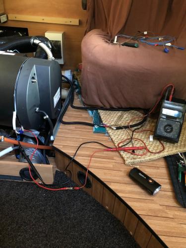

Ciao , dopo varie accensioni senza fumo si è presentato un altro problema sad . Stufa in blocco con 6 lampeggi rossi . La stessa cosa mi era successa un paio di volte dopo aver smontato il tubo che dalla pompa dosatrice va verso la stufa (avevo riscontrato delle perdite e anche il tubo era tagliato male) . Poi era ripartita senza problemi e avevo continuato per sucessive accensioni senza più fumate bianche . Vado a controllare e vedo che nel tubicino ci sono diverse bolle d'aria , solo dalla parte che ho rimontato . Ho stretto tutto bene e il tubo è tagliato alla perfezione . Non ho trovato problemi al tubo nero di raccordo . Adesso è ripartita ma le bolle ci sono ancora . In più  ho notato che dal camino esce un odore più forte di combustibile ... Secondo voi possono essere le bolle il problema della mancata accensione ? Se è tutto stretto bene potrebbe essere la pompa stessa ad avere un problema ? O quelle bollicine sono normali ? Grazie mille . Allego un video del problema (le bolle si vedono bene solo verso la fine del video)
https://youtube.com/shorts/QDYm...
lucab1971
Modificato da lucab1971 il 08/03/2026 alle 12:04:51
hybrid
hybrid
06/09/2014 31
Inserito il 06/04/2026 alle: 13:45:48
In risposta al messaggio di lucab1971 del 08/03/2026 alle 12:02:25

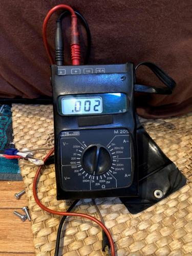

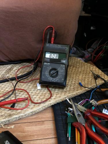

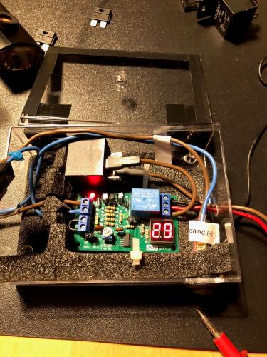

Ciao , dopo varie accensioni senza fumo si è presentato un altro problema  . Stufa in blocco con 6 lampeggi rossi . La stessa cosa mi era successa un paio di volte dopo aver smontato il tubo che dalla pompa dosatrice va
CandelettaTensione1.jpgCandelettaTensione2.jpgTimerRitardo.jpgBuongiorno e Buona Pasqua al COL,
dopo tanto tempo sono riuscito a realizzare il piccolo integrato suggerito da Aldo (Moby Dick) e per le competenze di Tommaso IZ4DJI che ringrazio, per cercare di risolvere il problema della fumosità prima di intervenire sulla combi 6d. Purtroppo dopo vari tentativi ho fatto una verifica sulla tensione direttamente sui fili della candeletta (filo bianco e marrone nella foto) e ho riscontrato valori di tensione lontani dai 12,5 V che impedivano l'attivazione del timer con relè per un ritardo di avvio della pompa. In accensione oscilla tra gli 8,8 e max 10 V, in spegnimento poco meno di 9V.  Sono perplesso per come sia possibile. Se incide lo stato di "incrostazione" della candeletta allora non resta che sostituirla, ma il mio dubbio è la scheda . Possibile che il problema del calo di tensione sia sulla scheda ?. In questo caso il problema sarebbe più grave. Fin da nuovo fumava in accensione. Purtroppo per mia responsabilità ed inerzia ho atteso lasciando terminare la garanzia. Ringrazio anticipatamente chiunque possa darmi un contributo e spero sia di utilità anche per chi segue.

Buongiorno e Buona Pasqua al COL, dopo tanto tempo sono riuscito a realizzare il piccolo integrato suggerito da Aldo (Moby Dick) e per le competenze di Tommaso IZ4DJI che ringrazio, per cercare di risolvere il problema della
fumosità prima di intervenire sulla combi 6d. Purtroppo dopo vari tentativi ho fatto una verifica sulla tensione direttamente sui fili della candeletta (filo bianco e marrone nella foto) e ho riscontrato valori di tensione lontani dai 12,5 V che impedivano l'attivazione del timer con relè per un ritardo di avvio della pompa. In accensione oscilla tra gli 8,8 e max 10 V, in spegnimento poco meno di 9V.  Sono perplesso per come sia possibile. Se incide lo stato di incrostazione della candeletta allora non resta che sostituirla, ma il mio dubbio è la scheda . Possibile che il problema del calo di tensione sia sulla scheda ?. In questo caso il problema sarebbe più grave. Fin da nuovo fumava in accensione. Purtroppo per mia responsabilità ed inerzia ho atteso lasciando terminare la garanzia. Ringrazio anticipatamente chiunque possa darmi un contributo e spero sia di utilità anche per chi segue.
Misura anche la resistenza della candeletta.
La settimana scorsa un amico ha aperto il bruciatore Truma D4  per rimuovere la vecchia candeletta e ha trovato valori della resistenza molto più alti di quella nuova...non ricordo i valori. Trovato: 1.6 ohm vecchia e 0.6 ohm nuova
Inoltre per diventare incandescente quella vecchia ci impiegava 15 sec contro i 9 secondi della nuova...
Cordialmente Gigi
Modificato da salomogi il 06/04/2026 alle 14:06:12
hybrid
hybrid
06/09/2014 31
Inserito il 06/04/2026 alle: 14:51:05
In risposta al messaggio di salomogi del 06/04/2026 alle 14:03:42
Misura anche la resistenza della candeletta. La settimana scorsa un amico ha aperto il bruciatore Truma D4  per rimuovere la vecchia candeletta e ha trovato valori della resistenza molto più alti di quella nuova...non ricordo
i valori. Trovato: 1.6 ohm vecchia e 0.6 ohm nuova  Inoltre per diventare incandescente quella vecchia ci impiegava 15 sec contro i 9 secondi della nuova...

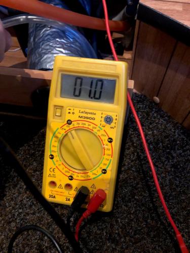

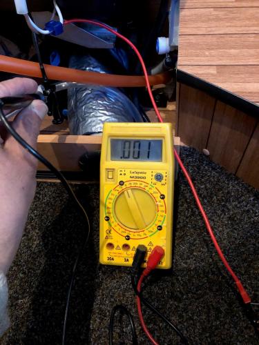

Buondì Gigi e grazie per la tempestiva risposta e informazione sulla misura di base. Ho misurato e con scala a 2K è a 0,001 Ohm; siamo a ca 2 Ohm , mi sa che è proprio la candeletta. Quindi si spiega il valore così basso di tensione ? saluti ResistenzaCandeletta.jpgResistenzaCandeletta2.jpgResistenzaCandeletta3.jpg
La legge di Ohm dice che con una resistenza più alta circola meno corrente, con meno corrente meno caduta di tensione dove questa si produce, quindi (in teoria)  non spiega la tensione così bassa (a meno che, con la resistenza corretta, cioè più bassa, la tensione fosse ancora più bassa).

Come facciamo a sapere qiali sono i valori corretti per poter dire cosa è guasto?
Cioè un conto è dire "alla truma arrivano x V" perché leggo la tensione che ARRIVA alla scheda, un altro è dire "è la candeletta" alla quale la tensione viene data dalla scheda e potrebbe essere ontenzionalmente diversa da 12v

Come facciamo a sapere qiali sono i valori corretti per poter dire cosa è guasto?  Cioè un conto è dire alla truma arrivano x V perché leggo la tensione che ARRIVA alla scheda, un altro è dire è la candeletta alla quale la tensione viene data dalla scheda e potrebbe essere ontenzionalmente diversa da 12v
Ciao Mimmo69, hai ragione non ho indicato i valori di tensione in ingresso alla combi: sono sempre superiori ai 12,5 V richiesti. Ho provato prima con l arrivo per capire se ci fosse un sotto dimensionamento di cavi . Purtroppo non è così . Ho fatto test con le batterie piene al 100 % , con la 220 inserita, con motore acceso. In arrivò alla scheda la tensione è sempre più che buona. La stufa è del 20, da nuova lo faceva ma sperando in un assestamento non ho fatto purtroppo valere la garanzia  per mia responsabilità. In 6 anni , mai avuto problemi , solo tanta fumosità in accensione , anche dopo averla accesa. Ogni mese l accendo da anni , sperando in un miglioramento. Ma niente. Ho assemblato quel ritardatore,collaudato prima al banco ma poi ecco la sorpresa in fase di avvio sulla stufa. La tensione presa con rubacorrente dal filo bianco della candeletta si è rilevata così bassa da non attivare il timer con rele’. Da qui il dubbio. Specifiche tecniche di dettaglio della candeletta con i valori di resistività nominali non esistono ( io non le ho trovate). Prima di cambiarla volevo provare a comprendere l arcano . La stufa parte e funziona da anni con questi valori di tensione ! I tempi saranno certamente più lunghi ma poi funziona.  Se fosse la scheda francamente mi scoccerebbe molto grazie
Non è che la candeletta necessita di una tensione piu bassa e quindi il circuito della scheda abbassa la tensione?

Non è che la candeletta necessita di una tensione piu bassa e quindi il circuito della scheda abbassa la tensione?   Solo un dubbio, ma senza sapere nulla della scheda.
Tommaso, anche a me è venuto il dubbio perché in tanti anni nessun blocco. Ho misurato i tempi di durata in accensione (ca 25-30 sec) e quelli in spegnimento (15-20 sec) . Per quanto letto qui sul forum in questi anni sembrano quelli comuni a molti altri. ho un solo dubbio, se ricordi Moby Dick nel suo intervento con ritardatore dell’avvio della pompa ha preso corrente dal filo bianco + della candeletta per alimentare il timer con relè.Questi temporizzatori non si avviano con valori di tensione inferiori a 12 V, almeno quello utilizzato da me. Se invece fosse confermato che la candeletta lavora con tensioni più basse perché il sw riduce la tensione in ingresso,  allora procedo a smontare il corpo e la cambio senza indugi. Grazie
Esattamente quello che intendevo. Come facciamo a dire che è bassa se non conosciamo il valore atteso?
Certo è un ipotesi più che reale. La scheda riduce la tensione alla candeletta ai valori previsti dalle spc del costruttore (che non conosciamo).  In attesa di altri riscontri, intanto ringrazio tutti. Nel frattempo provo a sostituire il timer con uno con tens di ingresso anche inferiore (6 V) e vediamo come si comporta. ciao
