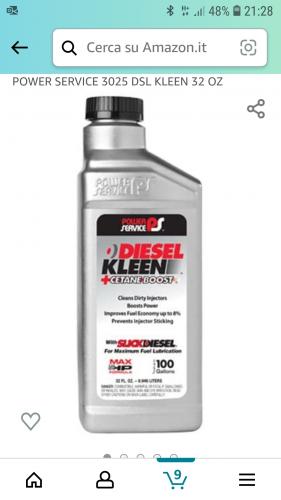

Non capisco poi perche' nessuno abbia ancora provato con l' incrementatore di cetano.
Probabilmente non risolve, ma si tratta alla fine dell' investimento di qualche euro.
Mezzo litro circa di Diesel Kleen costa una quindicina di euro e serve a trattare piu' di duecento litri di gasolio (il rapporto -mi pare - e' 1:400).
In pratica su un pieno da 50 litri, ne bastano 200 millilitri.
Naturalmente se ne puo' mettere di meno.
Ricordo che per legge il gasolio per autotrazione deve avere un certo livello di cetano.
https://www.tamoil.it/Privati/C...

E da riferire eventualmente all' assistenza. Non capisco poi perche' nessuno abbia ancora provato con l' incrementatore di cetano. Probabilmente non risolve, ma si tratta alla fine dell' investimento di qualche euro. Mezzo litro circa di Diesel Kleen costa una quindicina di euro e serve a trattare piu' di duecento litri di gasolio (il rapporto -mi pare - e' 1:400). In pratica su un pieno da 50 litri, ne bastano 200 millilitri. Naturalmente se ne puo' mettere di meno. Ricordo che per legge il gasolio per autotrazione deve avere un certo livello di cetano.
Appena ordinato....arriverà per il 10 di sto mese poi proverò e se non cambia nulla nella fumata truma, forse qualche miglioria agli iniettori dell motore la farà che ora ha 50000 km
