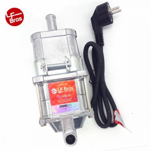

Nel precedente camper avevo installato il preriscaldatore elettrico a 220v della DEFA (comperato in Germania) , ma la funzionalità non è nemmeno lontanamente paragonabile a un Thermotop.
Si tratta di una resistenza da 550W da inserire nel manicotto inferiore del radiatore, e l acqua circola per termosifone (calda va in alto e fredda ritorna in basso).  Per mantenere il motore appena tiepido, deve andare tutta la notte, per avviare la mattina, lo usavo in campeggio in alta montagna. Ma non arriva a scaldare il motore ne l acqua come un Thermotop che tra l altro porta il motore alla piena temperatura in mezzora.
Certo, elettrico costa 1/10 e non ha nessun problema, ma serve la colonnina e quindi in camper l uso è veramnete scarso.

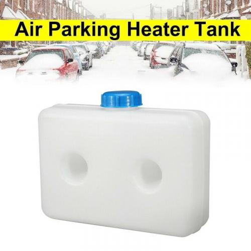

Quanto ai serbatoi aggiuntivi, sono solitamente forniti a corredo del riscaldatore a gasolio, sono in plastica semitrasparente, hanno una forma piatta proprio per essere facilmente collocabili nel bagagliaio; e' un classico, soprattutto al nord, vedere i finlandesi al mattino presto rabboccare queste tanichette al distributore, e aggiungere la "dose" di kerosene, tipicamente una bottiglietta da 50 decilitri in pet di recupero.

Per le auto a benzina, e' ovviamente d'obbligo montare un serbatoio aggiuntivo, non essendo disponibili riscaldatori altro che a gasolio (mi pare ce ne fosse uno a benzina montato sulle Uaz/Zaz russe, ormai scomparse o finite come pezzi da museo).
Per le auto a gasolio, si monta il serbatoio aggiuntivo principalmente per poterlo addittivare, cosa necessaria (a detta dei finlandesi) per non imbrattare la candeletta e favorire accensioni senza problemi. Rimane anche comodo per controllare il livello del carburante, e per non ridurre l'autonomia del mezzo, se lo si prelevasse dal serbatoio di origine.
