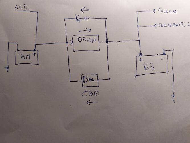

Tra le BS e le BM ho collegato il diodo M48  e il parallelatore CBE (quello che travasa la tensione di carica dai pannelli quando le BS sono cariche). Possono creare problemi ?
Il diodo + resistenza non credo proprio perche essendo una resistenza e un diodo in serie al massimo lascia passare 4/5A, se si interrompe si apre e finisce la, non va in corto
Casomai ci sarebbe da capire come si comporta con  il convertitore.
Perchè hai messo anche il CBE? Ti riferisci al CSB4?
quello è fatto per fare la stessa cosa di M48
Quelli spesso hanno dato problemi (prendono fuoco) hai provato a staccarlo?
I collegamenti sono questi?
Modificato da rubylove il 30/08/2023 alle 15:20:26

Ho messo il diodo M48 perche' ad un certo punto ho avuto il dubbio che il CBE , montato all' origine nel 2006 non funzionasse piu'.
Non vedevo piu' il led accendersi.
Dopo un paio d' anni il led ha ricominciato a funzionare.
Non avendo riscontrato anomalie li ho sempre lasciati in parallelo.
Pero' questo collegamento era presente  all' installazione del DC DC che per oltre due settimane ha funzionato.
Potrei staccarne uno a prescindere se pensate che in generale possa portare dei vantaggi (devo dire pero' che la BM e' sempre carica)
La prova con  modifica piu' semplice e' portare il negativo dl DC che ora e' collegato a quello della prima BS (tragitto cavo piu' corto) a quello della BM ma non capisco , essendo tutte collegate e non avendo altre anomalie sul circuito elettrico interno e di motrice ne in sosta ne in marcia come possa essere determinate salta/ non salta

Scusa ma questa roba è montata in una posizione così sfigata da non riuscire a staccare l'uscita?
gia io non ho una gran fiducia di quei due cosi se poi ne hai due in parallelo..
prima li scollegherei e entrambi e poi scollegherei l'uscita verso la batteria (provando)
09/06/2015 5877
Inserito il 31/08/2023 alle: 14:32:37
Sono montati così?
Non ho disegnato le masse del DC/DC e del CBE ma sono sottintese che sono collegate
09/06/2015 5877
Inserito il 31/08/2023 alle: 14:42:51
Detto il tutta franchezza io qualche dubbio sul corretto funzionamento dei due oggetti insieme ad un convertitore DC/DC ce l'ho
in ambedue i casi una porzione della corrente in uscita dal convertitore viene riportata in ingresso, nel tuo caso sono due
io per ovviare a questo ho usato un cyrix che parallela le due batterie ma solo quando il convertore è spento
In questo modo o funziona il Cyrix per caricare la bm da bs oppure l'orion per caricare la bs da bm
Oppure per parallelare manualmente le due batterie con un interruttore collegato al cyrix (emergenza)
Intanto staccherei il CBE per provare senza e  poi l'uscita del DC/DC per provare a vuoto

Detto il tutta franchezza io qualche dubbio sul corretto funzionamento dei due oggetti insieme ad un convertitore DC/DC ce l'ho  in ambedue i casi una porzione della corrente in uscita dal convertitore viene riportata in
ingresso, nel tuo caso sono due  io per ovviare a questo ho usato un cyrix che parallela le due batterie ma solo quando il convertore è spento In questo modo o funziona il Cyrix per caricare la bm da bs oppure l'orion per caricare la bs da bm Oppure per parallelare manualmente le due batterie con un interruttore collegato al cyrix (emergenza)  Intanto staccherei il CBE per provare senza e  poi l'uscita del DC/DC per provare a vuoto
Ciao, come hai fatto per fare che il cyrix sia inattivo a motore acceso? Anche se magari è già attivo per il solare?
Riguardo agli accessori di Roberto 66 , cbe e diodo, possono avere a che fare con il fusibile che salta?cool
In realtà ha detto che è successo ultimamente.
Comunque se il CBE si attiva con Orion in funzione, userà parte della corrente dell' orion verso la BM..ma in realtà non penso, per questioni di tensione.
Cioè...se la tensione in uscita dal CBE sarà superiore a quella dell alternatore si.
Sia il CBE che il diodo sono protetti per la corrente bm verso BS. Cioè il diodo si .il CBE immagino di sì visto che ha un limite di corrente avrà anche un diodo. Altrimenti sarebbe come il cyrix.
Secondo me non c'è chi sa che problema. Però nemmeno è il massimo avere la possibilità che parte della corrente dell' orion vada alla bm tramite il CBE. Per esempio se l uscita dell' Orion fosse a 14.6v e l alternatore a 14.2 potrebbe succedere giusto? Ma comunque a bm carica si tratta di 0.x amper.
Però no, attenzione...se ci sono utenze sulla bm , il CBE potrebbe portare via il suo massimo continuamente. Cioè 4A.
Bisogna vedere tra alternatore e CBE da Orion, chi butta la corrente alle utenze bm poi nella realtà. Non lo so.
È un po'strano.
Sicuramente non terrei sia CBE che diodo.

Ciao, come hai fatto per fare che il cyrix sia inattivo a motore acceso? Anche se magari è già attivo per il solare? Riguardo agli accessori di Roberto 66 , cbe e diodo, possono avere a che fare con il fusibile che salta?
In realtà ha detto che è successo ultimamente. Comunque se il CBE si attiva con Orion in funzione, userà parte della corrente dell' orion verso la BM..ma in realtà non penso, per questioni di tensione. Cioè...se la tensione in uscita dal CBE sarà superiore a quella dell alternatore si. Sia il CBE che il diodo sono protetti per la corrente bm verso BS. Cioè il diodo si .il CBE immagino di sì visto che ha un limite di corrente avrà anche un diodo. Altrimenti sarebbe come il cyrix. Secondo me non c'è chi sa che problema. Però nemmeno è il massimo avere la possibilità che parte della corrente dell' orion vada alla bm tramite il CBE. Per esempio se l uscita dell' Orion fosse a 14.6v e l alternatore a 14.2 potrebbe succedere giusto? Ma comunque a bm carica si tratta di 0.x amper. Però no, attenzione...se ci sono utenze sulla bm , il CBE potrebbe portare via il suo massimo continuamente. Cioè 4A. Bisogna vedere tra alternatore e CBE da Orion, chi butta la corrente alle utenze bm poi nella realtà. Non lo so. È un po'strano. Sicuramente non terrei sia CBE che diodo.
Basta scollegare la massa del cyrix stesso e lui si comporta come se non ci fosse.
Il diodo pìù resistemza non possono andare in corto perchè sono solo in serie, sono due componenti passivi
il CBE è un dispositivo attivo mi risulta, cioè un piccolo convertitore, può andare anche in corto verso massa ma in linea di massima se lo fosse lo sarebbe sempre perchè sia dal lato motore che dal lato servizi c'è sempre una batteria collegata quindi il corto circuito dovrebbe essere permanente
salvo che non sia la batteria stessa
La prova piu facile è.. staccare.
Il diodo non è protetto, semplicemente conduce solo nella direzione dai servizi al motore..
Se va in corto circuito il diodo, rimane la resistenza che bypassa il dc /dc
Non so cosa succede ma non mi piace e l'ho evitato
Se l'alternatore eroga 14.2 e il dc/dc 14.6 la tensione all'ingresso si alzerebbe ma c'è la resistenza più diodo quindi sarebbe poco influente perchè ci sarebbe una caduta, se invece va in corto il CBE il dc/dc potrebbe anche non gradire molto di avere in/out cortocircuitati, magari guastarsi dopo un pò di tempo
Occorrerebbe fare qualche misura, scollegando i componenti aggiuntivi e poi l'uscita del convertitore ma anche l'ingresso e verificare cosa accade
Il diodo + resistenza non mi ha mai convinto pìù di tanto
Hai mai pensato che è sempre collegato tra le due batterie?
Se la batteria servizi non è in carica ma quella motore scende di circa 0,6 V in meno di quella servizi, quest'ultima continua a riversare su quella motore che mano a mano che scende ciuccia da quella servizi
Quella motore è realistico che scenda visto che nei mezzi moderni c'è sempre una piccola corrente che circola, che ne pensi?

Basta scollegare la massa del cyrix stesso e lui si comporta come se non ci fosse. Il diodo pìù resistemza non possono andare in corto perchè sono solo in serie, sono due componenti passivi il CBE è un dispositivo attivo
mi risulta, cioè un piccolo convertitore, può andare anche in corto verso massa ma in linea di massima se lo fosse lo sarebbe sempre perchè sia dal lato motore che dal lato servizi c'è sempre una batteria collegata quindi il corto circuito dovrebbe essere permanente  salvo che non sia la batteria stessa La prova piu facile è.. staccare. Il diodo non è protetto, semplicemente conduce solo nella direzione dai servizi al motore.. Se va in corto circuito il diodo, rimane la resistenza che bypassa il dc /dc Non so cosa succede ma non mi piace e l'ho evitato Se l'alternatore eroga 14.2 e il dc/dc 14.6 la tensione all'ingresso si alzerebbe ma c'è la resistenza più diodo quindi sarebbe poco influente perchè ci sarebbe una caduta, se invece va in corto il CBE il dc/dc potrebbe anche non gradire molto di avere in/out cortocircuitati, magari guastarsi dopo un pò di tempo Occorrerebbe fare qualche misura, scollegando i componenti aggiuntivi e poi l'uscita del convertitore ma anche l'ingresso e verificare cosa accade Il diodo + resistenza non mi ha mai convinto pìù di tanto Hai mai pensato che è sempre collegato tra le due batterie? Se la batteria servizi non è in carica ma quella motore scende di circa 0,6 V in meno di quella servizi, quest'ultima continua a riversare su quella motore che mano a mano che scende ciuccia da quella servizi Quella motore è realistico che scenda visto che nei mezzi moderni c'è sempre una piccola corrente che circola, che ne pensi?
Ma quindi stacchi il cyirix a mano quando viaggi con un interruttore sul negativo suo? Io l ho messo un interruttore sul suo negativo perché a volte se sto fermo molti giorni e uso molto la bs e il regolatore victron aumenta il tempo di assorbimento preferisco che non  mi carichi a bomba la bm tutti i santi giorni.
Non ho ben capito.. lasciando stare il diodo...se l alternatore ha 14.2 e Orion esce a 14.6, il CBE carucherebbe la bm lui giusto? Con un po'di corrente dell' orion?
In ogni caso più che caricare la bm che è già carica c'è il rischio che il CBE tolga 4A (la.sua massima corrente) dall' output dell' Orion per alimentare parte delle utenze del motore. Giusto?
Corretto... infatti non è il massimo tenere le 2 batterie collegate senza fonte di carica perché se si scarica una tira giù l' altra. Cioè col diodo più resistenza può succedere solo se si scarica la bm ma in quel  caso si..scaruca anche la BS.
È un sistema pensato solo se c'è un solare a mantenere o la corrente allacciata immagino.
Dopotutto è pensato proprio per Caricare la bm coi pannelli.
Ma come ho detto altre volte basta anche forzare il relè parallelaTore quando si lascia il.camper in rimessaggio sotto pannelli.. è quasi la stessa cosa...
Il vantaggio del diodo più resistenza è che riserva alla bm una tensione più bassa del cicli di carica solare. Ma se il ciclo di carica solare è troppo aggressivo in rimessaggio..allora lo è anche per la sola bs.
Quindi va bene un parallelo secco come il cyrix, o un relè o uno staccabatterie a mano, purché il ciclo di carica solare sia adatto a batterie non utilizzate. Siano esse bm o bs..anzi... probabilmente sono le batterie servizi gel o forse AGM a soffrire di più la sovraccarica piuttosto che le batterie da avviamento che sono progettate per un alternatore che spara 14.2/14.4 v tutti i viaggi a una batteria stracarica.
il tempo di assorbimento preferisco che non  mi carichi a bomba la bm tutti i santi giorni. Se l'alternatore eroga 14.2 e il dc/dc 14.6 la tensione all'ingresso si alzerebbe ma c'è la resistenza più diodo quindi sarebbe poco influente perchè ci sarebbe una caduta, se invece va in corto il CBE il dc/dc potrebbe anche non gradire molto di avere in/out cortocircuitati, magari guastarsi dopo un pò di tempo Non ho ben capito.. lasciando stare il diodo...se l alternatore ha 14.2 e Orion esce a 14.6, il CBE carucherebbe la bm lui giusto? Con un po'di corrente dell' orion? In ogni caso più che caricare la bm che è già carica c'è il rischio che il CBE tolga 4A (la.sua massima corrente) dall' output dell' Orion per alimentare parte delle utenze del motore. Giusto? diodo + resistenza non mi ha mai convinto pìù di tantoHai mai pensato che è sempre collegato tra le due batterie?Se la batteria servizi non è in carica ma quella motore scende di circa 0,6 V in meno di quella servizi, quest'ultima continua a riversare su quella motore che mano a mano che scende ciuccia da quella servizi Quella motore è realistico che scenda visto che nei mezzi moderni c'è sempre una piccola corrente che circola, che ne pensi?  Corretto... infatti non è il massimo tenere le 2 batterie collegate senza fonte di carica perché se si scarica una tira giù l' altra. Cioè col diodo più resistenza può succedere solo se si scarica la bm ma in quel  caso si..scaruca anche la BS. È un sistema pensato solo se c'è un solare a mantenere o la corrente allacciata immagino. Dopotutto è pensato proprio per Caricare la bm coi pannelli. Ma come ho detto altre volte basta anche forzare il relè parallelaTore quando si lascia il.camper in rimessaggio sotto pannelli.. è quasi la stessa cosa... Il vantaggio del diodo più resistenza è che riserva alla bm una tensione più bassa del cicli di carica solare. Ma se il ciclo di carica solare è troppo aggressivo in rimessaggio..allora lo è anche per la sola bs. Quindi va bene un parallelo secco come il cyrix, o un relè o uno staccabatterie a mano, purché il ciclo di carica solare sia adatto a batterie non utilizzate. Siano esse bm o bs..anzi... probabilmente sono le batterie servizi gel o forse AGM a soffrire di più la sovraccarica piuttosto che le batterie da avviamento che sono progettate per un alternatore che spara 14.2/14.4 v tutti i viaggi a una batteria stracarica. Se hai voglia leggi il mio 3d sul contatore AC con sensore Hall che ho messo?
No, lo fa in automatico attraverso il D+ , manualmenfe solo per parallelaee le due batterie in caso di messa in moto di emergenza. Però si può sempre fare anche manualmente.
Il diodo e la resistenza per elevare la tensione a 14.6 dovrebbero far circolare anche una corrente più alta no? Dipende dai momenti, andrebbero fatte delle prove a varie condizioni diverse.
Il sistema non è pensato solo per il solare ma per qualsiasi ricarica sulla bs  se questa non c'e e la batteria motore scende a causa dei suoi piccoli assorbimenti la batteria servizi "la segue" fino a scaricarsi anche lei, nella bm ci saranno sempre circa 0.6V in meno della bs, mai fatto prove (anche perchè non ho quel sistema) ma dovrebbe essere cosi

No, lo fa in automatico attraverso il D+ , manualmenfe solo per parallelaee le due batterie in caso di messa in moto di emergenza. Però si può sempre fare anche manualmente. Il diodo e la resistenza per elevare la tensione
a 14.6 dovrebbero far circolare anche una corrente più alta no? Dipende dai momenti, andrebbero fatte delle prove a varie condizioni diverse. Il sistema non è pensato solo per il solare ma per qualsiasi ricarica sulla bs  se questa non c'e e la batteria motore scende a causa dei suoi piccoli assorbimenti la batteria servizi la segue fino a scaricarsi anche lei, nella bm ci saranno sempre circa 0.6V in meno della bs, mai fatto prove (anche perchè non ho quel sistema) ma dovrebbe essere cosi
Si se non hai il solare e non stacchi le batterie, e la bm si scarica, gli va dietro anche la BS...
Non ho capito...come fai con il d+ a tagliare il negativo del cyrix quando metti in moto?
19/10/2003 22700
Inserito il 01/09/2023 alle: 13:17:54
Grazie ancora a tutti per gli interventi .
Staccherò diodo e parallelatore.
Oggi andro' in rimessaggio e misurero' l' unica batteria che e' in carica con il fotovoltaico , se bella carica vuol dire che e' ok.
Se invece non e' carica stacco la prima e collego la seconda , se si comporta diversamente...
Accendo Orion senza uscita collegata e a seguire la prova con lo stesso.
Se salta ancora magari mi fermo perche' ho appuntamento con il venditore e a quel punto faremo prove a banco.
