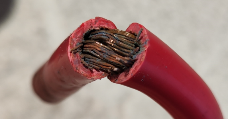

non è una gara alla quantità di crimpature, ma un cercare di capire se si riesce a trovare un modo per evitare situzioni di questo tipo, dove di certo di crimpature ne hanno fatte milioni... e le sanno fare pure bene...
Credo che il problema in quella foto non sia causato solo dalla crimpatura, la scarsa qualita` del rame interno al cavo utilizzata porta a questi inconvenienti.
Sembra intravedere, oltre ad ossido e bruciatura, anche della "ruggine ?".

non credo possa essere una questione di vulcanizzazione e zolfo, anche perchè parliamo di un mezzo non nuovo, ma nemmeno vecchissimo.
non è nemmeno un problema di crimpatura, la quale ha effetto per quei 10/15mm in cui avviene il matrimonio tra cavo e capicorda.
A mio modo di vedere due sole cose possono creare una situazione simile a quella in foto:
- surriscaldamento del cavo, il quale può arrivare a farlo inscurire come si vede in foto
- umidità/acqua che si infiltra tra crimpatura e cavo.
È chiaro che nel tempo l'umidità e l'acqua portano ad una ossidazione e quindi al verde che si vede.
Il cavo in oggetto era ben cripato e anche coperto da termorestringente come si usa fare quando si fanno i lavori fatti bene.
L'utilizzo del grasso di cui chiedo info, come non permette di far ossidare i poli della batteria farebbe altrettanto tra cavo e capicorda.
Poi sappiamo che i capicorda solitamente hanno il forellino sopra e che nonostante la termorestringente da quel foro prima o poi di umidità se ne infila, magari non subito, ma dopo qualche anno sicuramente.
Avete presente le vecchie Fiat Punto che si vedevano anni fa che sembravano un albero di Natale? Quel genere di problemi è causato appunto da ossidazione e cattiva conduzione della corrente dai cavi preposti.

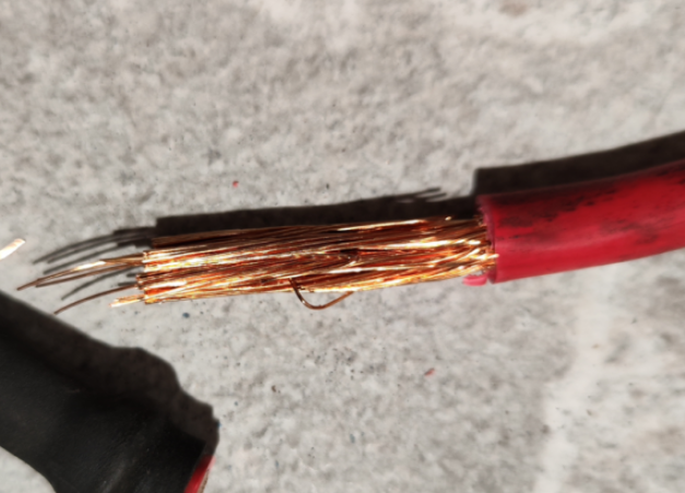

questo è il cavo in foto sezionato al centro della sua lunghezza.
Il concetto sarebbe quello di capire come poter prevenire le ossidazioni e il degrado degli impianti soggetti a zone umide ma che causa di forza maggiore è quasi impossibile riparare da umidità e altro. Il grasso potrebbe essere una soluzione.

questo può accadere con un falso contatto o conduttore sottodimensionato, si è cotto, sta a te trovare la causa, se causato da un falso contatto, trovi il capicorda, causa del problema, cotto, se è accaduto per i cavi, i capicorda sono integri, senza segni di alte temperature, potrebbe essere anche una crimpatura fatta male, non fanno tolto bene l’isolante al cavo, fai una foto dei punti di partenza
