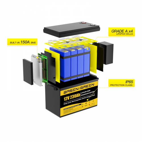

Ciao mi hanno risposto e la disposizione delle celle è questa
PaoloNovas
PaoloNovas
28/01/2019 32
Inserito il 25/11/2024 alle: 08:19:20
In risposta al messaggio di Karbon17 del 25/11/2024 alle 07:27:06
Così è plausibile! Prenderò questa e poi la metterò coricata.

Ma siamo sicuri che la Basen ci sta sotto il sedile del Ducato? Le misure indicate sono 384x255x194. Anche mettendola distesa 384 non sono troppi? Qualcuno ha già provato?

Inserito il 26/11/2024 alle: 09:04:11
In risposta al messaggio di tthccm05 del 25/11/2024 alle 20:07:43
teoricamente non ci starebbe almeno dalle misure che ho preso io, pero' ci sono foto in rete di batterie collocate sotto al sedile e pare ci stia giusta, la misura e' presa sulle maniglie.
P.s. come ho detto se qualcuno e' interessato alle mia litime faccio volentieri da cavia(pero' se non entra me le tengo!wink)

Inserito il 26/11/2024 alle: 09:36:17
In risposta al messaggio di paolo135 del 26/11/2024 alle 09:04:11
teoricamente non ci starebbe almeno dalle misure che ho preso io, pero' ci sono foto in rete di batterie collocate sotto al sedile e pare ci stia giusta, la misura e' presa sulle maniglie. P.s. come ho detto se qualcuno e' interessato alle mia litime faccio volentieri da cavia(pero' se non entra me le tengo!)
Ho visto la foto estrapolata da un video ed effettivamente ci sta, si riferisce però alla 230Ah, che dovrebbe avere le stesse misure della 300Ah.. Io comunque l’ho ordinata. Speriamo bene! Vi farò sapere.

Inserito il 26/11/2024 alle: 10:00:57
In risposta al messaggio di tthccm05 del 26/11/2024 alle 09:36:17
si ho avevo chiesto e mi avevano confermato con il case era identico fra la 230 e 300 e che sul sito indicava ancora le misure della vecchia ma che avrebbero spedito il modello nuovo, facci sapere in quanto tempo ti arriva
