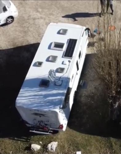

Ciao Ecco l'unica foto che ho trovato. sinceramente come dicevo anzichè togliere quello che ho ne vorrei aggiungere un'altro con il suo regolatore e poi andare in parallelo (i due regolatori in parallelo) sulle batterie . In rete ho trovato questo documento molto interessante ( http://www.solbian.eu/img/cms/PDF/Report%20tecnici/TechRep-2Regolatori_1Batteria.pdf).

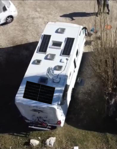

Bene, un secondo pannello simile a quello esistente potrebbe prendere posto sulla sinistra dell'oblò grande, in posizione parallela al primo.
Sarebbe interessante conoscere la misura di quello spazio in coda.
Ciro.
06/09/2019 6995
Inserito il 02/02/2022 alle: 20:17:57
Qualcosa di simile:
Ciro.
06/09/2019 6995
Inserito il 02/02/2022 alle: 20:24:24
In pratica, un secondo pannello simile a quello esistente, su un regolatore WRM20.
In coda, un pannello da 360/380 Watt su un secondo regolatore è sempre WRM20.
Il tutto in 2 linee separate.
Ciro.
Modificato da Szopen il 02/02/2022 alle 20:25:05

laugh Ciro fantastico, sono rimasto a guardare la foto cercando di capire chi notte tempo mi avesse gentilmente installato i pannelli Gratis laugh. Grazie, visto che si può propendo per un secondo pannello di W superiore con apposito regolatore in parallelo al primo. Poi leggevo che è il caso di prevedere un BDS 180 per gestire al meglio le batterie. Vi tengo aggiornati. Grazie!
