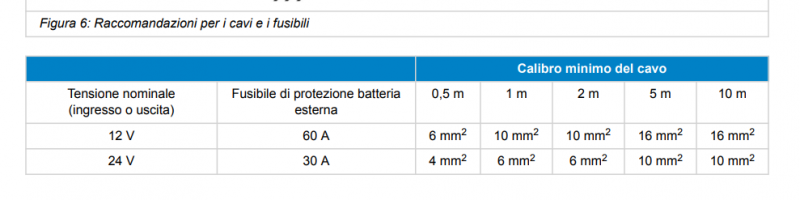

Io ho modificato il collegamento 12 VDC al frigo portando un cavo ad 16 mm direttamente da polo + BM (commutato tramite rele')
Al DC DC ho portato direttamente da polo BM un cavo  anch' esso da 16 mm al positivo .
Stessa sezione di cavi per i collegamenti alle BS.
Non ho uno shunt e quindi non so quanta corrente arrivi alle stesse tramite DC (lo so da MPPT)

Io ho modificato il collegamento 12 VDC al frigo portando un cavo ad 16 mm direttamente da polo + BM (commutato tramite rele') Al DC DC ho portato direttamente da polo BM un cavo  anch' esso da 16 mm al positivo . Stessa sezione di cavi per i collegamenti alle BS. Non ho uno shunt e quindi non so quanta corrente arrivi alle stesse tramite DC (lo so da MPPT)
può andare bene anche così, anche se onestamente quel 16 lo avrei portato almeno a 25mmq.

guardando le specifiche , considerando circa 2,5 mt il cavo da 16 mm per una corrente massima di 30A a 12 VDC risulta salvo sviste olteremodo dimensionato.
i cavi in continua non sono mai esagerati, non perchè si vuole abbondare a ogni costo, ma semplicemente perchè di logica, poi se ci si accontenta va bene lo stesso, sarebbe meglio NON perdere nemmeno un centesimo di Volt.
Perchè poi, banalmente, immagino tu dica 30A perchè il tuo DC-DC è da 30A, ma in realtà quei 30 per essere tali in uscita, è necessario siano di più in entrata.
Oltre a questo, un cavo da 16 ti costringe a mettere un fusibile certamente più piccolo rispetto ad un cavo da 25 e questo introduce una maggiore caduta di tensione.
Perchè poi, banalmente, immagino tu dica 30A perchè il tuo DC-DC è da 30A, ma in realtà quei 30 per essere tali in uscita, è necessario siano di più in entrata. Oltre a questo, un cavo da 16 ti costringe a mettere un fusibile certamente più piccolo rispetto ad un cavo da 25 e questo introduce una maggiore caduta di tensione. è la somma che fa il totale
Se i cavi sono gia' dimensionati oltre il ragionevole calcolo il beneficio di una sezione ancora maggiore  e' ininfluente , da considerare anche la difficolta' della gestione dei serraggi e dei morsetti e soprattutto la dimensione dei morsetti delle BS AGM , alla fine il collo di bottiglia sarebbe li. il Victron ha un fusibile interno da 40 A , dubito che ne possano passare di piu'. Come scrive Alexanto allora tanto vale agire su tutto il cablaggio del mezzo e magari sostituire Alternatore .
--Victron ha un fusibile interno da 40 A , dubito che ne possano passare di piu'.--
Concordo, ma tu sei sicuro che al Victron arrivino almeno 40/50A?

Io sono uno di quelli che pensano che la corrente che entra nel DC-DC non la decide l'impianto ma il DC-DC stesso secondo sua necessità.​​​ Se l'utente a cui ti riferisci ha un impianto che lascia passare al massimo
5A prova a fargli mandare a massa il positivo che arriva sulla BS dal parallelatore. Se la tua teoria è verificata leggerà 5A sullo shunt. Poi se ti vuoi divertire prova a collegare a valle di un DC-DC una batteria completamente scarica. Scommetto che magicamente avrai in uscita una corrente maggiore di quella in ingresso.
mi spiace ma non ho ne bisogno ne il tempo di fare prove inutili.
Che il DC-DC possa migliorare leggermente la cosa ci sta, ma di lì a pensare che attraverso un cavo sottodimensionato dove passano ad esempio 5A se ne abbiamo 40 in uscita dal DC-DC beh... io non ci credo.
Chissà perchè Victron fornisce dati in tal senso consigliando anche 25mmq di sezione.

questo e' un estratto del DC DC che ho acquistato , i 25 mm li vedi solo tu..Per la mia distanza applicativa di circa 2,5 mt il 16 mm e' anche troppo. Qui parliamo di un paio di cavi ma se tu dovessi ragionare nella realizzazione di un impianto dove i cavi sono chilometri spenderesti cosi' tanti soldi in piu' da non riuscire a venderlo.

E' corretto ?

Salvo sviste, da quello che so il mio Victron , configurato con funzione di carica batterie svolge diverse operazioni. Tramite le impostazioni e l' algoritmo interno lavora a fasi diverse , prima carica e  a seguire mantenimento.
Da quel poco che so l' alternatore genera potenza in funzione della richiesta ,utenze accese , come i fari o altro e la carica della BM. Quando la BM e' carica limita l' erogazione. Il DC lavora in funzione del carico collegato , in questo caso  le BS e se sono scariche chiede potenza all' alternatore , in pratica lo costringe ad erogare non piu' solo in funzione di quanto esposto prima ma lo forza a dare di piu' , al massimo 30 A (se l' alternatore ce la fa) E' corretto ?
il concetto espresso è corretto, ma faccio alcune precisazioni, solo per capirci meglio:
- i 30A di cui parli sono tali se il DC-DC è da 30A, altrimenti saranno 10, 20, 30 40, 50 ecc. ecc. in funzione del modello scelto. Le specifiche tecniche fornite dal costruttore del DC-DC sono da intendere come prestazioni massime, ovvero MAI oltre la potenza massima e in progressione, dal "mantenimento della batteria se carica al 100%" per convenzione diciamo ZERO Ampere, fino al massimo della potenza dichiarata qualora la batteria fosse scarica.
- ogni elaborazione/conversione di energia crea uno spreco, quindi dal punto di vista numerico asserire che dal DC-DC escono 30A perchè gli stessi 30A entrano nel DC-DC è sbagliato, in quanto c'è sempre uno "spreco" di energia, ovvero ciò che i costruttori chiamano EFFICIENZA; nel caso dell' Orion 30A è dell'87% e da qui si evince che abbiamo un 13% di perdita. Ora, se supponiamo di avere un impianto eccellente, ovvero che in entrata al DC-DC abbiamo 14.00V e una enormità di Ampere disponiblili, il DC-DC stesso, in uscita ci fornirà 30A come da specifiche, ma per poterceli fornire si "mangia" circa 5A; va da se a questo punto che, per ottenere le prestazioni massime di targa si dovranno avere almeno 35A netti disponibili in entrata al DC-DC. Aggiungo inoltre che a temperature oltre i 40° le prestazioni si riducono del 3%. A ragion del vero, il DC-DC stabilizza la tensione in uscita a quella impostata dall'utente, anche se quei famosi 14,00V in entrata non vi fossero e ciò avviene in un intervallo che va da 10 a 17V.
L'Orion 30A permette una connessione di cavi per un massimo di 16mmq, che se non sbaglio è la sezione che hai montato tu. Dici anche di aver montato una linea parallela sempre da 16mmq per il frigo; queste a livello pratico sono le premesse per ottenere le prestazioni massime dal DC-DC, sempre che il cavo del DC-DC pur essendo da 16mmq non sia lungo 20 metri (estremizzo). Il resto lo deve fare l'alternatore.
Non ricordo la potenza del tuo alternatore, ma in generale, non solo per te, riuscire ad avere 30/35A netti da fare arrivare al DC-DC in modo tale che lui possa restituirti nel caso servissero le prestazioni massime che può offrirti non è cosa di poco conto e neppure scontata come si vuol far credere.
spero di essermi spiegato.
