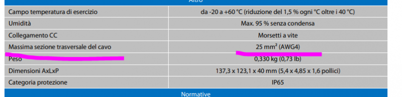

questo e' un estratto del DC DC che ho acquistato , i 25 mm li vedi solo tu..Per la mia distanza applicativa di circa 2,5 mt il 16 mm e' anche troppo. Qui parliamo di un paio di cavi ma se tu dovessi ragionare nella realizzazione di un impianto dove i cavi sono chilometri spenderesti cosi' tanti soldi in piu' da non riuscire a venderlo.
cerca di seguire un minimo le logiche dell'elettrotecnica...
Certo che sul tuo il massimo è 16mmq... è un 30A...
Guarda in quello da 50A
Non prendiamoci in giro per cortesia.
Aggiungo... se le teorie di alcuni fossero vere, cioè che il DC-DC riesce a fare tutto anche con cavi esigui le sezioni non cambierebbero ne in funzione della lunghezza del cavo, ne in funzione della potenza del DC-DC, mentre invece...
PS: il mio sovradimensionare i cavi installando la massima senzione che porta il DC-DC ha il fine ultimo di riuscire a recuperare il MASSIMO che la totalità dell'impianto è in grado di fornire. Certo, se avessimo alternatori da 250A, e cavi lunghi 30cm non servirebbero... ma siccome siamo sempre al limite per via di molti fattori... io non lesinerei 10€ di cavo.

cerca di seguire un minimo le logiche dell'elettrotecnica... Certo che sul tuo il massimo è 16mmq... è un 30A... Guarda in quello da 50A Non prendiamoci in giro per cortesia. Aggiungo... se le teorie di alcuni fossero
vere, cioè che il DC-DC riesce a fare tutto anche con cavi esigui le sezioni non cambierebbero ne in funzione della lunghezza del cavo, ne in funzione della potenza del DC-DC, mentre invece... PS: il mio sovradimensionare i cavi installando la massima senzione che porta il DC-DC ha il fine ultimo di riuscire a recuperare il MASSIMO che la totalità dell'impianto è in grado di fornire. Certo, se avessimo alternatori da 250A, e cavi lunghi 30cm non servirebbero... ma siccome siamo sempre al limite per via di molti fattori... io non lesinerei 10€ di cavo.
Forse ti sei perso un passaggio.
Ho affermato di aver installato 16 mm in funzione del modello che possiedo , ovvero quello da 30 A
Tu hai indicato che era meglio 25 mm che pero' e' una taglia corretta per il 50 A , ovviamente nel caso lo avrei fatto.
Gestire cavi e connessioni di sezioni molto importanti (ma allora perche' non un bel 50 mm con connettori a crimpare con pinza idraulica ?) lo si fa a ragion veduta.
P.S nonostante non sia indicato io ho installato un fusibile aggiuntivo a ridosso del morsetto di partenza per proteggere il tratto di cavo che va da BM a DC

Sono d'accordissimo col discorso della sezione dei cavi.

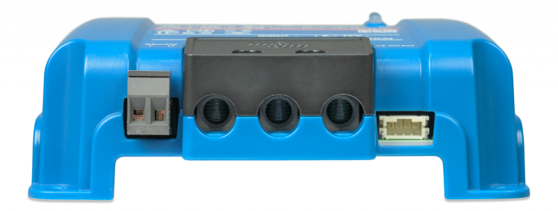

Avevo già letto tempo fa che il nuovo modello da 50A prevedesse cavi da 25mmq,  io ho addirittura aumentato a 35, resto in attesa di averlo fisicamente in mano per capire in che modo collegare i cavi.
Dalla foto trovata sul sito sembrerebbe possibile utilizzare terminali ad occhiello.

Bell' Oggetto (cosa costa per curiosità?) Sul manuale viene indicato che il tipo di connessione prevede un morsetto antistrappo .
Non si possono utilizzare cavi inferiori a 9 mm , nel caso bisogna aumentare il diametro a 9 mm aggiungendo una guaina affinche' il meccanismo  di cui sopra agisca. Vedendo la foto sembra che  i morsetti siano simili al mio quindi nessun anello ma solo cavo spelato o forse al massimo un puntale ma secondo me lo stesso non sarebbe ottimale come superficie di contatto se il morsetto e' a vite. Ipotizzo che se fossero stati ad anello non ci sarebbe stato bisogno del pressa cavo. Ci dirai quando ti arriva e se i cavi da 35 entrano.

Bell' Oggetto (cosa costa per curiosità?) Sul manuale viene indicato che il tipo di connessione prevede un morsetto antistrappo . Non si possono utilizzare cavi inferiori a 9 mm , nel caso bisogna aumentare il diametro a

Devo vedere, avrei diverse idee, se però opto per mettere anche un relè separatore per le utenze in viaggio a quel punto potrei fare un bus bar con 3 fori su una barretta di rame.  Lo scherzetto costa 370 eurini ma è Natale.  Ciro.
se sei attrezzato potrai connettere direttamente il 35mmq sul DC-DC usando questi, diversamente non credo riuscirai viste le specifiche da 25mmq
Penso che usando i cavi da 35 mm i puntali da te proposti siano una logica soluzione , ma dal punto di vista delle superficie di contatto  rispetto ai fili liberi che con la pressione della vite si "avvolgono" alla stessa e alla circonferenza esterna  mentre con il puntale no anche in funzione della punta conica ?

Penso che usando i cavi da 35 mm i puntali da te proposti siano una logica soluzione , ma dal punto di vista delle superficie di contatto  rispetto ai fili liberi che con la pressione della vite si avvolgono alla stessa e alla circonferenza esterna  mentre con il puntale no anche in funzione della punta conica ?
a rigor di logica l'inserimento del cavo nudo dovrebbe essere peggio, perchè comunque è difficile mantere i trefoli uniti al 100%, meglio compattarli tutti dentro ad un caporda non isolato a puntale, il quale avrà certamente maggior contatto.
L'idea era un taglio in testa all'occhiello del terminale poi con l'aiuto della crimpatrice e le matrici da 25 dare nuova forma al puntale, questo ovviamente sul cavo che arriva dall'alternatore, il negativo verso lo smartshunt ed il cavo in uscita verso lo Smart Battery Protect devo farli nuovi e saranno sempre da 35.
Sinceramente, serrare solo con una vite a 4Nm un cavo da 25 nudo e crudo non mi piace, le continue vibrazioni potrebbero portare alla rottura dei trefoli, anche un semplice puntalino ben crimpato credo vada messo, per una maggior sicurezza nella tenuta.
