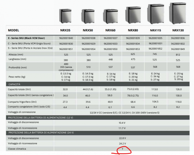

La sostituzione la farei con un Dometic della serie NRX che ha preso il posto della serie CRX...
Ti lascio a seguire la disponibilità di Dometic al fine di capire quale sia il più consono per il tuo mezzo in base alle misure.
Ti ricordo soltanto che una cosa importantissima in termini di isolamento è la classe climatica, che nel caso di Dometic è T; qualora quindi dovessi scostarti da questo marchio, controlla che sia almeno con la stessa classe climatica, perchè avere una classe inferiore comporta sì un risparmio economico, ma un consumo di energia maggiore e siccome il compressore di energia già ne consuma nella migliore delle ipotesi, evitarei di aggravare la questione per soli 2/300€ di differenza.

L'energia elettrica sul tuo camper non è un problema, quindi "classe energetica A" non ti serve a molto.
Invece è abbastanza importante la "classe climatica T".
Recensioni?
Giulio e Chiara, iVagamondi su Youtube, hanno un CRX80 classe T comprato insieme al mio da 4 anni che per me vuol dire acceso per 4 mesi, per loro fulltimer significa acceso da 48 mesi.
Un mese fa, del tuo ora guasto, avresti dato un'ottima recensione raccontando di 8 anni senza problemi... puoi trovare recensionipositive affidabili solo di oggetti di 10 anni fa, quelle negative vanno bene anche molto recenti.

CRX80 classe T comprato insieme al mio da 4 anni che per me vuol dire acceso per 4 mesi, per loro fulltimer significa acceso da 48 mesi. Un mese fa, del tuo ora guasto, avresti dato un'ottima recensione raccontando di 8 anni senza problemi... puoi trovare recensionipositive affidabili solo di oggetti di 10 anni fa, quelle negative vanno bene anche molto recenti.
Mi permetto una puntualizzazione: per quanto ne so, la classe climatica T, oltre a garantire una ottima coibentazione, (peraltro garantita anche dalla classe energetica A), richiede un compressore più potente e altre caratteristiche legate alla forte umidità, non sempre necessarie su un veicolo ricreazionale e che possono determinare un maggior consumo a parità di prestazioni. Quindi mi sentirei di contestare l'affermazione secondo la quale è importante la classe climatica e non quella energetica sui nostri mezzi. La classe climatica T è indispensabile se si vuole viaggiare in climi tropicali, viceversa può non essere il parametro giusto su cui valutare l'efficienza del frigorifero.

Inserito il 10/04/2026 alle: 11:58:11
In risposta al messaggio di gianninotopo del 10/04/2026 alle 11:36:53
Gli hai consigliato un frigo da casa, non omologato per uso auomotive, che contiene isobutano, infiammabile e abbastanza dannoso per gli occhi, con le vibrazioni di un camper, non previste da progetto, una perdita di gas ci sta... counque dicono di non riaccenderlo per almeno 7 minuti dopo uno spegnimento, altrimenti si rovina il compressore, e di attendere prima di alimentarlo dopo il trasporto.
Un consumo elettrrico ridotto è sempre previsto nei frigo automotive progettati per funzionare a batteria, è importante anche la potenza modulata del compressore, il rumore notturno del mio vecchio CR80 era ben più fastiidioso di quello del CRX80 che ho ora.

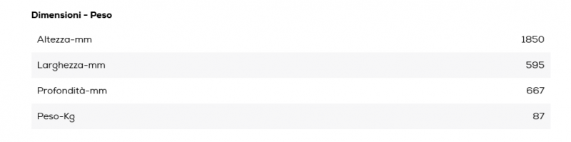

In risposta al messaggio di gianninotopo del 10/04/2026 alle 10:41:47
In prospettiva ci farei un pensierino molto serio al frigorifero 220V classe A. Attualmente Lo standard per questi prodotti è la classica h2mt con una capienza di oltre 300 litri e un consumo annuo di circa 50/80 kw/h (con/senza
freezer) è un costo inferiore ai €1000. Sono praticamente i costi e le prestazioni dei frigoriferi 12V di  qualità medio/alta da 100l. Che io sappia attualmente esistono solo modelli in classe B di piccole dimensioni a 12V, praticamente nessuno in classe A. Si può verificare su eprel (forse non aggiornato) parliamo di VERA CLASSE A >2021, non la vecchia che, illegalmente viene ancora utilizzata online (una vecchia A+++ corrisponde a una D o E attuale)  esistono anche modelli in classe a, attualmente diffusi solo in Nord Europa, di dimensioni 100/150l, ma sono modelli di nicchia e costano più di 1000€. Presto però, questa categoria di consumo, sarà lo standard anche per modelli sottopiano e comunque di piccole dimensioni, rendendo davvero interessante la prospettiva di inserire un inverter di buona qualità con il quale successivamente utilizzare anche altri dispositivi, quali induzione,  riscaldamento combinato D/220, AC con funzione riscaldamento, e chi più ne ha più ne metta. Ovviamente con adeguato accumulo e produzione di energia. Ma ritengo che questo sia il futuro per i veicoli ricreazionali e ogni passo in quella direzione è comunque denaro ben speso
Altezza 2 metri...? Forse ti è sfuggito il mezzo sul quale dovrà andare.
Altezza massima disponibile circa 85 cm. Dico circa,perché quando torno dal mare smonto l'attuale e misuro.

Fino alla generazione prima cioè i CRX, sono certo (e ho avuto conferma da un tecnico del settore) che la classe T fosse legata alla migliore coibentazione della cellula frigo e non a un compressore più prestante. Cosa facilmente verificabile anche .. l'avevo notata sul CRX65 che avevo sul Pössl, dove il gruppo compressore era sempre il solito. In tutti i miei frigo, salvo i portatili, ho sempre migliorato la coibentazione, sulle superfici accessibili, aggiungendo una materassina isolante-riflettente di 15-20 mm, a seconda dello spazio. Tornando al CRX, non ho mai notato francamente che avesse prestazioni superiori nei climi dove vado io (42-43 ⁰C non insoliti a Creta a fine luglio-inizio agosto, anche se il massimo (45)  lo riscontrai a  Sigonella di passaggio per Gela a metà agosto). Parlando di prestazioni faccio notare che nei vari frigo da sempre cronometro gli On/Off del compressore in varie condizioni esterne e con l'interno sui 5⁰. Sempre con coibentazione "migliorata", comunque
