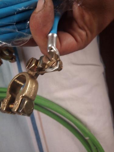

Scusate la totale ignoranza... metto una foto la sede che si stringe e schiaccia il filo con la piastrina sagomata non va bene e non si usa a questo punto... e invece devo infilare i capicorda nei bulloni?
Ci sono anche dei capicorda senza occhiello, praticamente un puntale per il cavo. Servono a non far andare in giro cavetti che si separano dai vari trefoli del cavo. Se non ne trovi, puoi crimpare il capocorda con occhiello, e poi segare via l'occhiello, che non ci va su quel morsetto a vite della foto che hai messo. L'occhiello del capocorda interferirebbe con l'occhiello del morsetto.

Se il cavo non fosse sufficientemente grosso ribalta la piastrina  , e serrerà meglio. Si fa anche nelle spine volanti con la plastichina serrafilo!
...la risposta di franco49tn (mio concittadino immagino?) E titan mi sembrano in contrasto...non ho capito se collegare il cavo con  la occhiello, infilato nel bullone, o visto che è molto grosso e è il primo è unico della nuova batteria, posso metterlo direttamente in morsa sotto la piastrina...

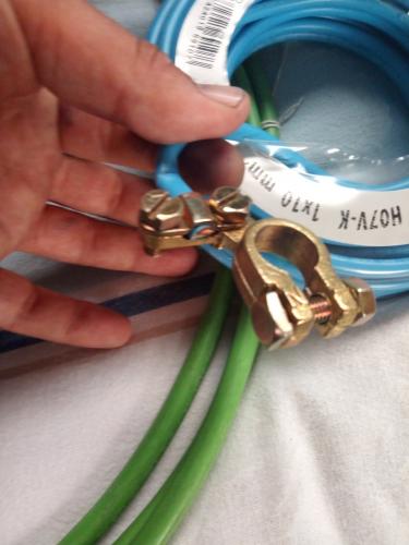

In risposta al messaggio di Dash del 14/09/2018 alle 13:52:37
e poi segare via l'occhiello, che non ci va su quel morsetto a vite della foto che hai messo. L'occhiello del capocorda interferirebbe con l'occhiello del morsetto. Ciao da Dash
15369290354823724230061979063792.jpgHo letto solo adesso Dash la tua risposta scusa..in sostanza cosi ci capiamo quale di queste 2 è meglio?15369288312398210710731543439404.jpgo è indifferente?

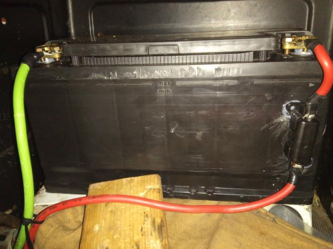

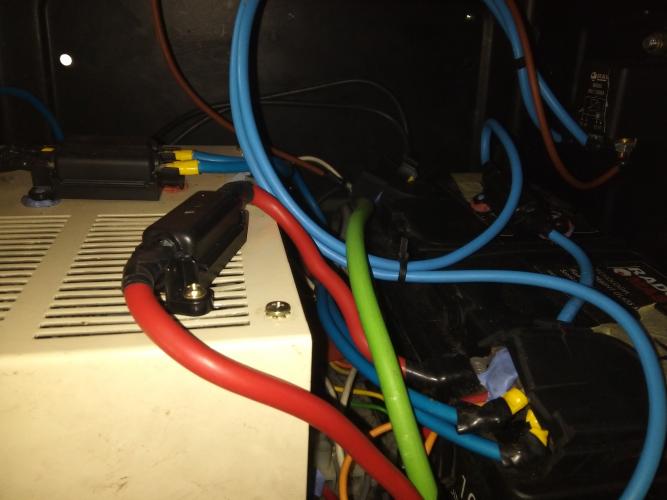

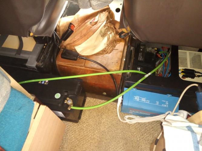

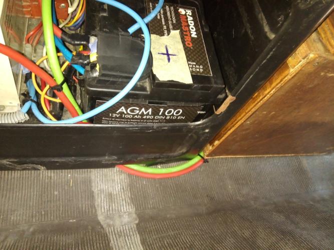

Inserito il 04/10/2018 alle: 16:44:27
Ok fatta l installazione definitiva della seconda bs!
Con fusibili e cavi di colore diverso...
Ora la agm è collegata a TUTTO sotto il sedile passeggero, e la piombo è da sola sotto il sedile conducente e cellula totalmente libera!laugh
Ho dovuto livellare con uno spessore di legno perché a sx passa una trave scatolata del telaio alta 11 cmce non era in piano...
Ho seguito i consigli di alva o qualcun altro non ricordo e ho messo ben 2 fusibili da 30 a vicino ai positivi di entrambe...spero di non aver buttao tempo e soldi...
