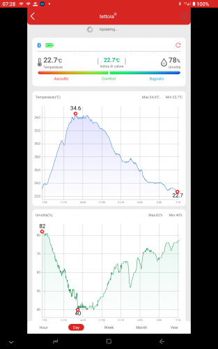

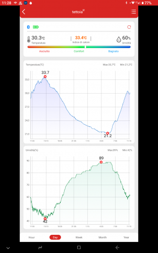

Grafico temperature frigo trivalente, a 220v con camper sotto tettoia.
Temperatura rilevata all'ombra con frigo vuoto e mai aperto.
E' evidente come l'efficenza non sia il suo forte.
In pratica la temperatura media durante la giornata si attesta sui 7 gradi.
Senza nessuna apertura, non proprio freschissimo.
Grafico temperatura esterna.
Temperature rilevate nella stessa giornata.

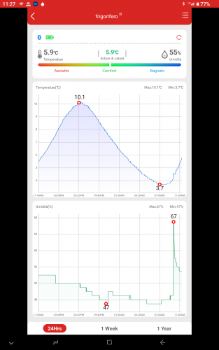

Inserito il 22/08/2024 alle: 09:05:33
Dopo un giorno di test scopro che a gas è ancora meno efficente.
Screenshot_20240822-072805.pngScreenshot_20240822-072805(1).pngScreenshot_20240822-072657.png
