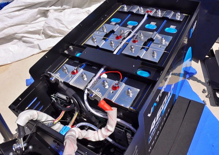

quanto spazio hai a disposizione per la batteria?  900€ + un buon inverter Victron da 1000W a 300€ e con 1200€ sei a posto
Questa è fatta con 8 celle LF230, 2P4S, sarebbe bello vederla dentro.
Trovata:
Mi piace è totalmente lavorabile.
Tiziano
Modificato da banoyo il 31/01/2026 alle 17:10:02
