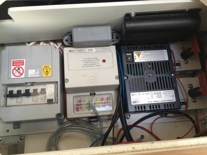

Ciao a tutti.
Camper nuovo. Lo sto ancora studiando.
Impianto elettrico: ci capisco poco (e chi me l’ha venduto forse meno di me).
Metto un paio di foto poi faccio una domanda
Allora, se ho capito qualcosa da sinistra: interruttore differenziale (come a casa), quadro di distruzione CBE, Caricabatterie CBE, staccabatterie. Sulla paretina verticale: a destra Caricabatteria Redarc che carica dall’alternatore e da un pannello fotov.

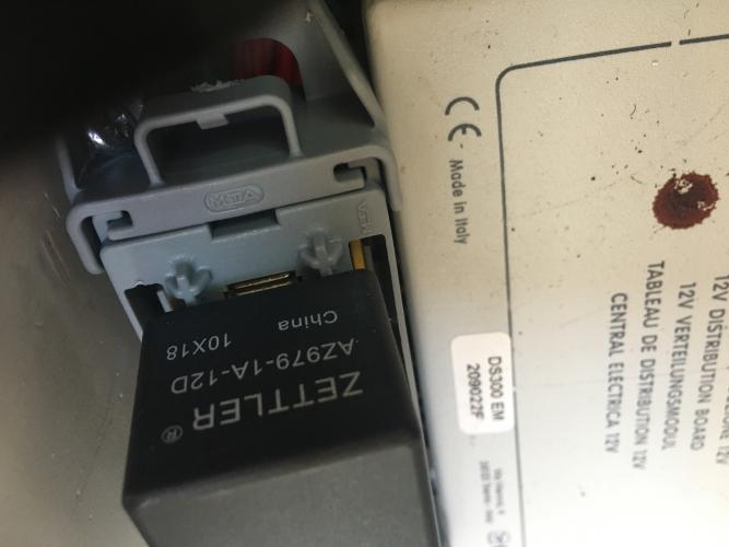

La domanda è: che cos’è quella scatolina grigia a sinistra del Redarc (ho messo un paio di foto dopo averla aperta) c’è scritto Zettler... frown

Ho capito che dentro la scatola misteriosa c’è (oltre a qualche fusibile) un relè Zetler
Rimane da capire la funzione

Semplice, togli i fusibili e vedi cos è che non funziona...
Sembrerebbe una scatola di derivazione messa dall'allestitore ad esempio per le luci di ingombro?

che riscaldamento hai?

Truma Combi 6E (gas e resistenza elettrica)

Da quello che si può vedere sono tutti fusibili di basso amperaggio, quindi deduco si tratti di segnali. Sono tanti fusibili però!!    Il relè potrebbe essere collegato al REDARC.  Ho infatti scoperto che senza un relè aggiuntivo, il REDARC si innesca quando ti attacchi alla colonnina della 220.  Se si carica la batteria del motore con la 220 sale anche la sua tensione ed il REDARC lo legge come se l'alternatore stesse caricando.  La conseguenza è che si innesca, scalda (perchè lavora) e sottrae energia dalla batteria del motore per riversarla in quella dei servizi. Qualche allestitore più diligente mette un relè collegato al D+ (in moto da inibire il funzionamento del REDARC se il motore non è in moto,  mentre altri allestitori non lo fanno.  Ti consiglio di controllare questa cosa perchè sono in pochi a saperlo.

Controllato. Se mi allaccio alla colonnina del 220 il Redarc rimane spento. Quindi assolviamo l’allestitore e presumiamo che il Relé sia in funzione del Redarc. Ma tutti quei fusibili da 3 e 5 A?

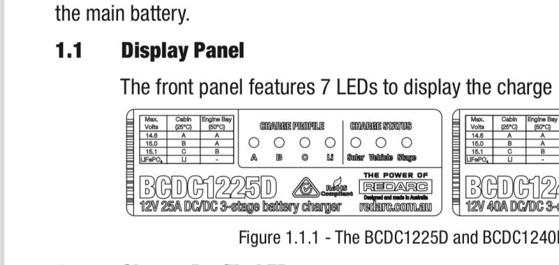

ecco il pannello con le sette spie. Il mio è il BCDC1225D

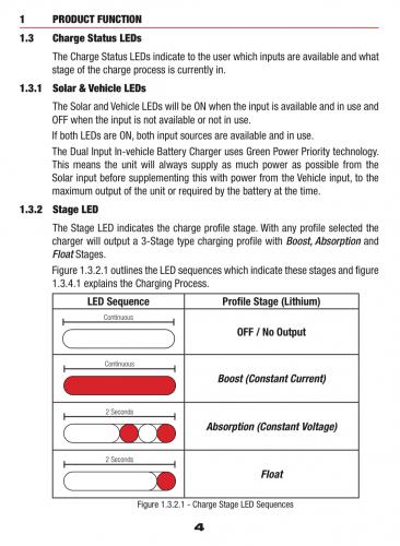

Infine, e poi mi taccio, il Led Stage, a motore avviato, lampeggia con un ciclo di 2 secondi che, se ho capito bene, indica lo stato di Float (mantenimento).

Allora, se il Redarc ti funziona come dovrebbe le ipotesi sono due:  1) quando sei collegato alla 220 ricarichi solo la batteria servizi e non quella del motore  (sono curioso) , 2)  è stato messo un relè che mette in comunicazione il REDARC alla batteria motore solo a mezzo avviato.   Per quanto riguarda la spia del solare che vedi accendersi, è giusto. Per quanti pochissimi watt il pannello possa ricaricare, evidentemente il REDARC li vede.  Lui cerca di prendere il minimo indispensabile dall'alternatore finchè il sole gllielo permette.  La prova del 9 la puoi fare avviando il motore del camper all'interno di un capannone.
Per la questione del tuo scatolotto da qui non so proprio dirti a cosa serva.  Quando ti dico che ci sono molti fusibili di basso amperaggio, mi viene da pensare a positivi di segnale e non di potenza.  Ad esempio il segnale D+, o il segnale Side Marker o cose simili.
Fammi sapere del relè Redarc se lo scopri.

La spia Solar sul Redarc si accende anche se è notte, mentre sotto il sole di giorno, ma a motore spento, non è accesa. A mio parere non va bene.
Finora ho solo questa conclusione: il relè è al servizio del Redarc, ma i 7 fusibili ad esso collegati rimangono un mistero (ho pensato che fossero al servizio dei 7 led del Redarc, ma togliendoli tutti le spie sono rimaste accese).

1) fusibili e led:   No...no... figurati, il modello di Redarc nero che hai tu (e che ho anche io) è completamente resinato e stagno. I fusibili coi led non c'entrano nulla.
2) la storia del filo giallo del pannello solare sul REDARC è molto strana.  Dovrebbe far accendere il led sul redarc di giorno e spegnersi di notte.   Lì ti consiglio di inoltrare un quesito alla casa madre
3) solo a titolo di curiosità e se ne hai voglia, vorrei chiederti un favore (che poi è utile anche a te).  Proveresti a sfilare il relè  che hai postato in foto e darmi conferma che il REDARC  non si avvia (sperando che il relè sia proprio quello)?   Mi serve per capire,  visto che sui contatti di un relè di quel genere ci dovrebbero passare 40A e, a mia personalissima opinione, si tratterebbe di un relè a cui si tira il collo.  Anche in Laika mi è parso di capire che utilizzino un relè simile a quello ma nel loro caso il REDARC montato (di colore giallo) è di soli 20A.

Questo spiega tutto. Avendo visto il DC-DC di colore nero pensavo fosse il 40A.  Se hai il 25A allora viaggi sul sicuro con quel relè.  Comunque, quando avrai la possibilità, fammi lo stesso la cortesia di individuare e sfilare il relè abbinato al Redarc, per capire se lo hanno effettivamente aggiunto o no.    Il filo giallo va collegato al pannello solare te lo confermo.  Verifica solo che il negativo proveniente dal pannello sia stato effettivamente collegato al negativo della batteria servizi che, a sua volta, deve essere collegato al telaio del mezzo e/o batteria motore.  Lo so che ti sto dicendo una cosa ovvia ma non si sa mai.... con questi allestitori.
